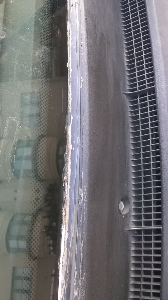

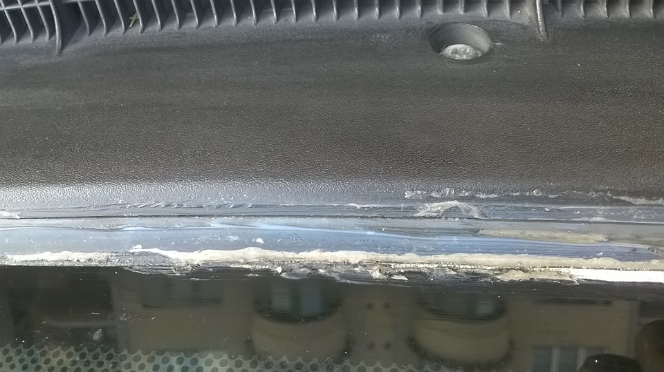

hagymalovag Elküldve November8, 2015 Megoszt Elküldve November8, 2015 Sziasztok! A képen látható problémára milyen megoldást javasoltok? (a korábbi szilikonos beavatkozás nem az én művem :D) Újra végig kenni valamivel? Vagy esetleg valamilyen tömítőprofilt beszorítani a levélrács és a szélvédő gumiszigetelése közé? köszi! Tamás Link to comment Megosztás: More sharing options...
