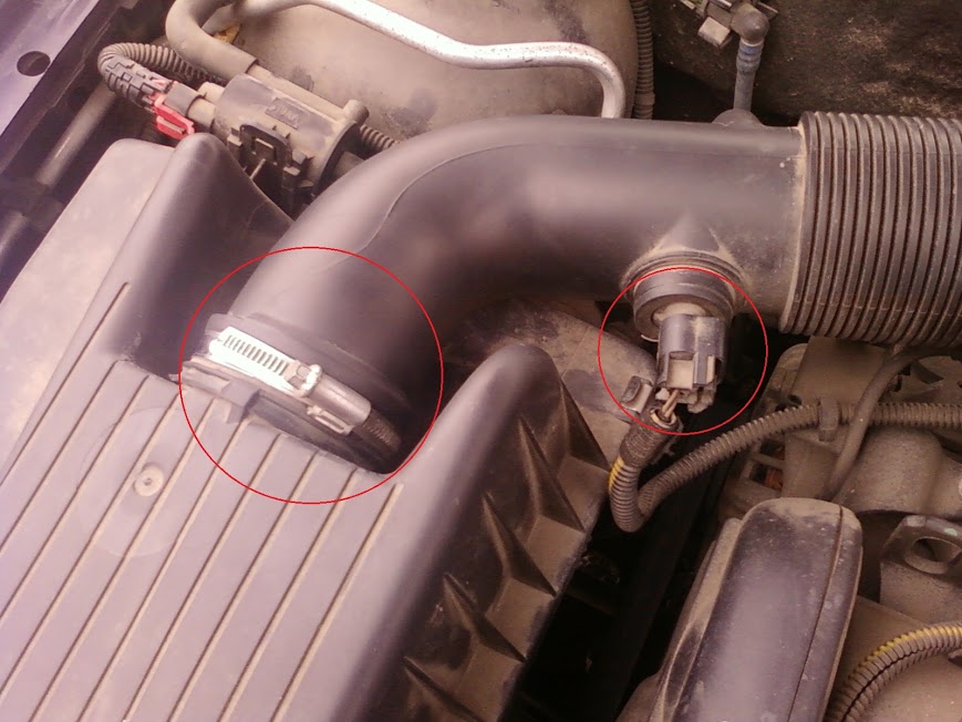

  • Első lépésként nem árt áramtalanítani
  • a légszűrőház és a fojtószelep ház közötti cső levétele. 1-1 bilincs fogja. A szenzor csatlakozóját is le kell venni. A cső aljához hozzá van pattintva 2 kisebb cső, azokat ki kell pattintani belőle mielőtt levennéd. (A vízcsöveket kombinált fogóval vettem le. Csavarsz rajta kicsit, bilincset meglazít, és már jön is. A kartergáz csővel is ez a helyzet.)

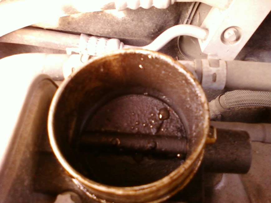

  • A tisztításhoz nitro-hígítót használtam, de nem áztattam be, hanem ecsettel, később egy régebbi fogkefével kisikáltam belőle a retket.
