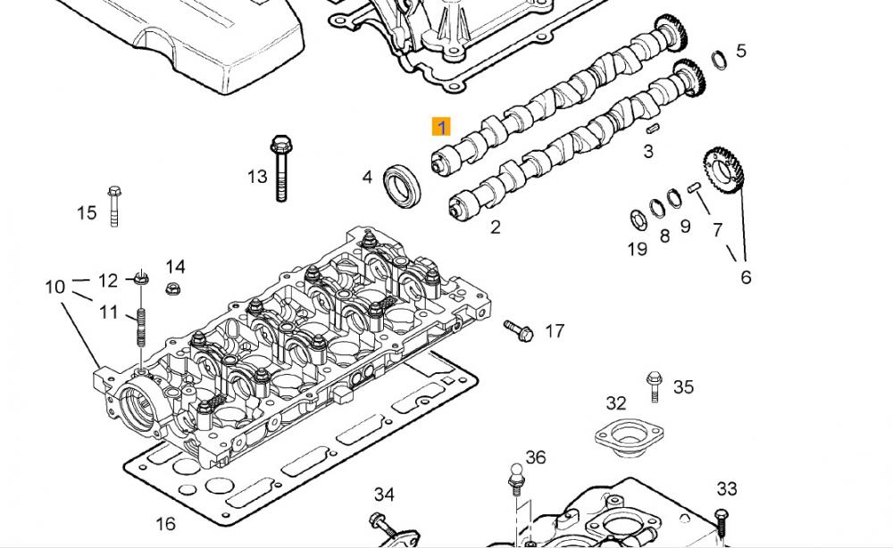

gabb Elküldve Június1, 2010 Megoszt Elküldve Június1, 2010 Z17DTL Két részből áll, csak a közdarab és a hengerfej közé kell tömítés, 0849216 a gyári száma. Kellhet még egy tömítés a kipufogógáz visszavezető cső és a szívótorok közé, ennek 0849526 a száma. Jó bütykölést! Gabb Link to comment Megosztás: More sharing options...
steve78 Elküldve Június1, 2010 Megoszt Elküldve Június1, 2010 Két részből áll, csak a közdarab és a hengerfej közé kell tömítés, 0849216 a gyári száma. Kellhet még egy tömítés a kipufogógáz visszavezető cső és a szívótorok közé, ennek 0849526 a száma. Jó bütykölést! Gabb Kösz! Nincs véletlenül erről a részről egy robbantott ábrád? Link to comment Megosztás: More sharing options...
gabb Elküldve Június2, 2010 Megoszt Elküldve Június2, 2010 Kösz! Nincs véletlenül erről a részről egy robbantott ábrád? Helló! Itt van az ábra amit kértél: A képet a Képfeltöltés.hu tárolja. http://www.kepfeltoltes.hu Gabb Link to comment Megosztás: More sharing options...
antares Elküldve Június2, 2010 Megoszt Elküldve Június2, 2010 Sziasztok, Töröltettem a hibákat, P0100,P0105, Y17DT motorkód Astra G1.7 dízel. de üres hiba tárral is max 130-al megy az autó, nem értem mi lehet, persze ma visszatértek a hibák (törlés hétvégén volt), ami nem jó jel, egyébként csak megjelenik a sárga veszedelem, de nem veszek észre semmi változást menet közben. Viszont hibákkal, és nélkülük is van egy jelenség, ha leveszem a gázpedálról a lábam nem szépen működik a motorfék, ráng egyet az autó. főleg 3-dik sebességik észlelhető. Megpróbáltam álló autóval üresben kicsit felpörgetem 1500-ig majd leveszem a pedálról a lábam és ahogy esik vissza a fordulat kb 1000-nél van egy nagyobb megtorpanás, amit csattanó hang kísér, de szépen visszaáll 800-as fordulatra. Nem tudom valakinek valami ötlete? Valamint, nem állna vissza az autó vészprogiról a hiba törlésekkel autómatikusan? Köszi előre is sziasztok Link to comment Megosztás: More sharing options...
steve78 Elküldve Június2, 2010 Megoszt Elküldve Június2, 2010 Helló! Itt van az ábra amit kértél: A képet a Képfeltöltés.hu tárolja. http://www.kepfeltoltes.hu Gabb Köszi, ez alapján legalább már látom a kérdéses helyet. Link to comment Megosztás: More sharing options...

astra Elküldve Június3, 2010 Megoszt Elküldve Június3, 2010 Helló! Itt van az ábra amit kértél: [rl=http://kepfeltoltes.hu/view/100602/3895660151_www.kepfeltoltes.hu_.jpg][ig]http://kepfeltoltes.hu/thumb/100602/3895660151_www.kepfeltoltes.hu_.jpg A képet a Képfeltöltés.hu tárolja. http://www.kepfeltoltes.hu Gabb sziasztok . azy17dt mocihoz nincs ilyen robbantott ábra valahol köszi elöre is. Link to comment Megosztás: More sharing options...
Mc-elek Elküldve Június3, 2010 Megoszt Elküldve Június3, 2010 sziasztok . azy17dt mocihoz nincs ilyen robbantott ábra valahol köszi elöre is. De van. :rolleyes: Csak képpel ne idéz ;) Link to comment Megosztás: More sharing options...
gabb Elküldve Június3, 2010 Megoszt Elküldve Június3, 2010 sziasztok . azy17dt mocihoz nincs ilyen robbantott ábra valahol köszi elöre is. Mit szeretnél látni? Link to comment Megosztás: More sharing options...

astra Elküldve Június4, 2010 Megoszt Elküldve Június4, 2010 Mit szeretnél látni? sziasztok. hogy legyen fogalmam a dologrol hogy hozzá lehet-e házilagosan fogni,és hogy legyen fogalmam rola mert ha ránézek a mocira kiráz a hideg töle .de lehet hogy csak rémeket látok,mert a tüzfal felöl van a szivotorok ,hogy lehet leszedni a takaritáshoz . Link to comment Megosztás: More sharing options...
gabb Elküldve Június4, 2010 Megoszt Elküldve Június4, 2010 sziasztok. hogy legyen fogalmam a dologrol hogy hozzá lehet-e házilagosan fogni,és hogy legyen fogalmam rola mert ha ránézek a mocira kiráz a hideg töle .de lehet hogy csak rémeket látok,mert a tüzfal felöl van a szivotorok ,hogy lehet leszedni a takaritáshoz . Helló! Kimásolom TIS-ből, hátha így bátrabb leszel és megcsinálod otthon. 1. Nyissák ki a motorháztetőt 2. Kössék le az akkumulátort • Szereljék le a testcsipeszt a test pólusról 3. Emeljük fel a gépkocsit a teljes magasságra 4. Szereljék le az alsó motortérborítást ill. a jobb oldali motor felfröccsenés elleni védelmet 5. Tegyenek alá felfogóteknőt Fontos: Zárják a nyomóvezeték leszerelése után a nagynyomású szivattyú és a nyomástároló nyílásait védőkupakkal1) 6. Szereljék ki a nagynyomású szivattyútól a nyomástárolóhoz vezető nagynyomású vezetéket (1) • Csavarozzák ki a 2 db hollandi anyát – A nyomástárolóból a KM-812 célszerszámmal – A nagynyomású szivattyúból a KM-6098 célszerszámmal • Zárják a 2 db nyílást védőkupakkal 7. Szereljék le kábelkészlet tartót (2) nyomástárolóról • Csavarjuk ki a 2 anyát 8. Engedjük le teljesen a gépkocsit 9. Szereljék ki a motorfedelet (2) • Szereljék le az olajbetöltő-csonk zárófedelét (1) • Húzzák le a motorfedelet Útmutatás: A gumitartóknak (3) rajta kell maradniuk a motorfedélen • Szereljék fel az olajbetöltő-csonk zárófedelét 10. Szereljék ki a légszűrőházat (5) a levegőbeszívó tömlővel együtt • Szereljék le a kábelkészlet-dugaszolót (2) a forrófilmes légtömegmérőről • Szereljék le a levegőbeszívó tömlőt a levegőbeszívó csőről – Lazítsák le a bilincset (1) • Szereljék le a légszűrőházat a kerékházról – Csavarjuk ki a csavart (4) • Szereljék le a vízlevezető tömlőt (3) légszűrőházról – Lazítsák le a bilincset 11. Szereljék ki a levegőbeszívó csövet (1) • Szereljük le a kábelkészletet – Oldják ki a 3 db kapcsot • Lazítsuk meg a 2 bilincset • Hajtsuk ki a 2 csavart 12. Szereljék le a befecskendező fúvóka kábelkészletet • Válasszák le a befecskendező fúvókák 4 db kábelkészlet-dugaszolóját (2) • Hajtsuk ki a 2 csavart (3) • Válasszák le a 4 db izzítógyerta kábelkészlet-dugaszolót (1) a KM-717 célszerszámmal • Nyomják a kábelkészletet oldalra 13. Töltőlevegő-csövet (1) kiszerelni • Hajtsuk ki a 6 csavart 14. Válasszuk le a kábelkészlet-dugaszolót (3) a nyomásérzékelőről 15. Válasszák le a kábelkészlet-dugaszolót (4) az átkapcsoló csappantyú vákuumszelencéjéről 16. Szereljék le a vákuumvezetéket (1) az átkapcsoló csappantyú vákuumszelencéjéről 17. Válasszák le a kábelkészlet-dugaszolót a töltőnyomás érzékelőről (2) 18. Szereljék le az üzemanyag rezgéscsillapító szelence tartóját (1) • Csavarják ki a 2 db anyát (2) Útmutatás: Kössék az üzemanyag rezgéscsillapító szelence tartóját az üzemanyag-vezetékkel és a rezgéscsillapító szelencével a homlokfalra Fontos: A nyomóvezetékek leszerelése után zárják a befecskendező fúvókák és a nyomástároló nyílásait védőkupakkal1) 19. Szereljék ki nyomástároló és befecskendező fúvóka közti nagynyomású vezetéket (1) • Csavarják ki a 8 db hollandi anyát KM-812 illetve KM-6098 célszerszámmal • Vegyék ki a nyomóvezetékeket • Zárják a nyomástoroló 4 nyílását védőkupakkal • Zárják a nyomástároló 4 nyílását védőkupakkal 20. Szereljék ki az üzemanyag-visszafolyó vezetéket (1) • Szereljék le a 4 db üzemanyag-visszafolyó vezetéket a befecskendezőkről – Nyomják a 4 db biztosító kapcsot a nyíl irányában • Húzzák le a üzemanyag-visszafolyó vezetéket a nyomástárolóról • Hajtsuk ki a 2 csavart Útmutatás: Ügyeljenek a csavarok eltérő hosszára • Anya kicsavarása 21. Szereljék ki a nyomástárolót (4) • Szereljék le az üzemanyag visszafolyó vezetéket a csatlakozóról (2) • Hajtsuk ki a 2 csavart Útmutatás: Ügyeljenek a csavarok (3) és a távtartóhüvelyek (1) eltérő hosszára 22. Szereljék ki a szívókönyököt • Csavarozzák ki a 8 db csavart (1) • Csavarják ki a 2 db anyát (2) Link to comment Megosztás: More sharing options...
