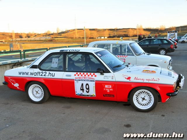

Albert Elküldve December29, 2009 Megoszt Elküldve December29, 2009 Ezt ma láttuk nagyon szép volt :rolleyes: Link to comment Megosztás: More sharing options...
