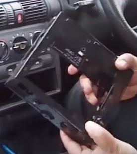

rolandgyorgy Elküldve Február6, 2016 Megoszt Elküldve Február6, 2016 Sziasztok! A segítségeteket szeretném kérni rádió csere, illetve beszerelés ügyben. Corsámban a "drága" volt tulaj fejegység helyett egy üresen tátongó lyukat hagyott... Szeretnék venni valami rádiót, hogy szóljon valami muzsika. Viszont se keret se semmi nincs bent jelenleg..Vannak univerzális keretek illetve biztos vannak olyan rádiók amikhez adnak fém beszerelő keretet is, kell még valami a rögzítéshez? Pl a képen látható "valami"? Fel kell kutatnom bontót, vagy ez nem is kell feltétlen? Mire kell odafigyelnem? Köszi előre is mindenkinek. Link to comment Megosztás: More sharing options...
marton.csaba2 Elküldve Február6, 2016 Megoszt Elküldve Február6, 2016 (edited) T rolandgyogy! "... rádiók amikhez adnak fém beszerelő keretet is ..." PL:Kenwood KMM-102AY "... képen látható "valami"..." A gyári Blaupunkt Car 300 beszerelő kerete. "... kell még valami ..."ISO-DIN antenna csatlakozó átalakító. Módosítva Február6, 2016 : marton.csaba2 1 Link to comment Megosztás: More sharing options...
