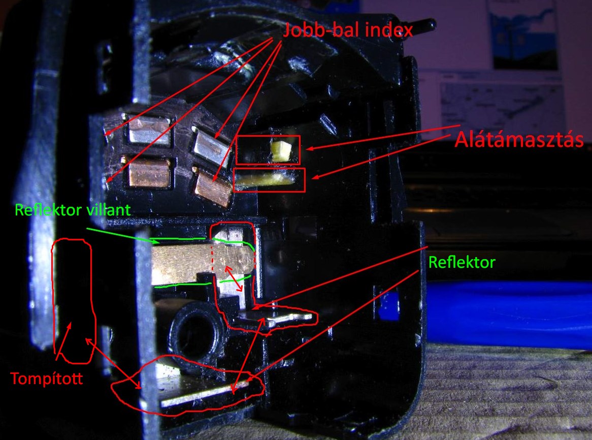

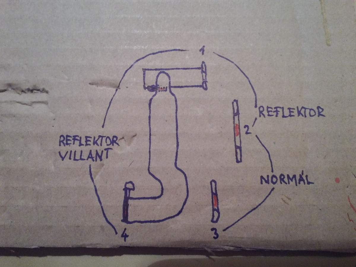

Davee Elküldve Szeptember29, 2015 Megoszt Elküldve Szeptember29, 2015 Sziasztok, Tudnátok tanácsot adni merre induljak el? Kis corsam-ba, a reflektor működik, viszont, ha hátra húzva csak villantani akarok nem csinál semmit. Mitől lehet ez? Mit érdemes és tudok ellenőrizni? Köszi A bajuszkapcsoló (kormánykapcsoló) érintkezői valószínűleg elkoptak. Ha van némi szerszámod/türelmed és egy kis ügyességed hozzá akkor ki lehet venni és szétszedés után kiderül melyik érintkező kopott el bent, esetleg kicsúszott a helyéről. Ha nem akarsz vele játszadozni cserélni kell, nekem van hozzá ha érdekel... 1 Link to comment Megosztás: More sharing options...
feel2006 Elküldve Szeptember29, 2015 Megoszt Elküldve Szeptember29, 2015 Köszi, megnézem szombaton és jelentkezem az eredménnyel. :) Ha nagyon rossz az állapota akkor lehet érdekelne egy csere majd. A bajuszkapcsoló (kormánykapcsoló) érintkezői valószínűleg elkoptak. Ha van némi szerszámod/türelmed és egy kis ügyességed hozzá akkor ki lehet venni és szétszedés után kiderül melyik érintkező kopott el bent, esetleg kicsúszott a helyéről. Ha nem akarsz vele játszadozni cserélni kell, nekem van hozzá ha érdekel... Link to comment Megosztás: More sharing options...

Tasty Flapper Elküldve November10, 2015 Megoszt Elküldve November10, 2015 On 2015. 09. 29., feel2006 írta: Sziasztok, Tudnátok tanácsot adni merre induljak el? Kis corsam-ba, a reflektor működik, viszont, ha hátra húzva csak villantani akarok nem csinál semmit. Mitől lehet ez? Mit érdemes és tudok ellenőrizni? Köszi Szia! Nekem 97-es Corsa B-m van. Hasonló problémám volt, de nekem még pluszban néha a tompított fényszóró is kialudt, indexelés után. Éppen ezért kiszedtem a kapcsolót és darabokra szedtem. Belül kis részlemezecskékből áll a kapcsoló. Egészen pontosan 3 rézlemez valósítja meg a reflektor, tompított és villantás funkciót. Anno lerajzoltam magamnak, hogy mi mivel van összekötve belül. (Akkor a fotót nem ezért készítettem, hanem egy kis fogpiszkálós alátámasztás miatt, tudom, gányolás, de saját autó, és működik) A kis rézlemezkék végén van egy kis érintkező dombocska, na ez az ami az évek során elkopott, nekem ezért nem működött rendesen. Végül úgy oldottam meg, hogy kb. fél millimétert hajlítottam a lemezkén és máris működik, érintkezik normálisan. Link to comment Megosztás: More sharing options...
