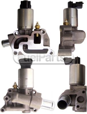

Az hogy kis gázadásra indul csak, és ha elengeded akkor le is áll, az az alapjárati motor elkoszolódását, vagy nem működését jelenti!
De neked X10XE -d van akkor azt hiszem abban már van AGR szelep ami szintén a koxosodás miatt szarakodik, ha még nincs le kell falazni!
Falazásra az X10XE check lámpával fog visítani.
Az X10XE légtömegmérős, klasszikus alapjárati motorja nincs.
A pillangószelepet megkerülve egy kis mellékágon keresztül ad levegőt az alapjárat tartásához.
Érdemes az egész folytószelepházat levenni és kitakarítani.
