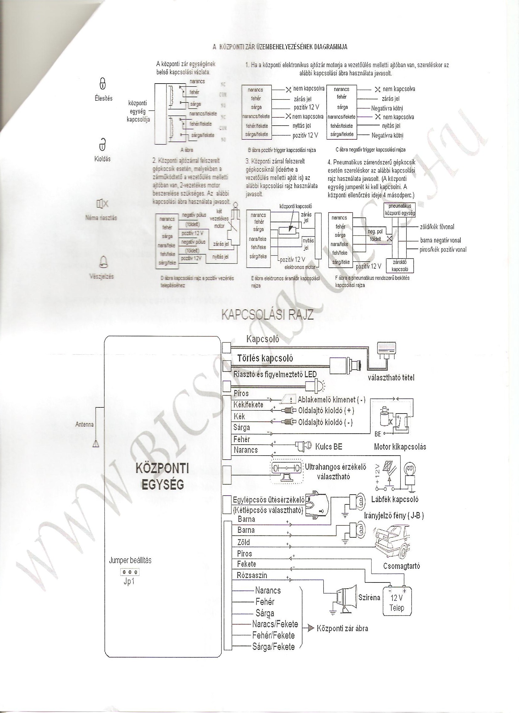

bcs Elküldve Július10, 2011 Megoszt Elküldve Július10, 2011 Hello! Na gondom van mégis a központi zárral valami csoda találmány GAMMA hungary márka. Valaki tudna segíteni, melyik kábelt mivel kössem össze, hogy jó legyen tudja irányítani az új riasztó a centrált? Vagy ez nem megoldható? Vennem kéne új centrál zár modult amit össze tudok kötni? Linkelek 2 képet kérlek segítsetek mert már csak holnap lenne időm betenni amúgy nincs helyem hol szerelni. Az lenne a legjobb ha valaki eltudná mondani melyik kábelt melyikkel kössem össze? + A központizár vezérlőt kidobhatom vagy az marad? Bocs full nem értek hozzá haveromnak meg tök más milyen van. Előre is köszi ha tud valaki segíteni! Na megpróbálok segíteni! (Ha még nincs kész) Az enyémet is én kötöttem! :D Ez a gamma cucc elég érdekes! Szerintem a legegyszerűbb ha megbontod az ajtó kárpitot és megnézed, hogy a központira milyen színű vezetékek mennek! :icon4: Elméletileg kettő, az egyik nyit a másik zár! Ha jól látom, akkor a fehér (ki), illetve a fehér/fekete (be) megy ezekre! Narancssárga, narancssárga/fekete test! Sárga, sárga/fekete asszem nem kell! magyarul Link to comment Megosztás: More sharing options...
dirty-handz Elküldve Július10, 2011 Megoszt Elküldve Július10, 2011 Na megpróbálok segíteni! (Ha még nincs kész) Az enyémet is én kötöttem! :D Ez a gamma cucc elég érdekes! Szerintem a legegyszerűbb ha megbontod az ajtó kárpitot és megnézed, hogy a központira milyen színű vezetékek mennek! :icon4: Elméletileg kettő, az egyik nyit a másik zár! Ha jól látom, akkor a fehér (ki), illetve a fehér/fekete (be) megy ezekre! Narancssárga, narancssárga/fekete test! Sárga, sárga/fekete asszem nem kell! magyarul Köszi végre valaki vette a fáradtságot nekem még 1 értelmes rajzt se adtak hozzá csak oda van baszva a 6 kábelhez, hogy központi zár azt cső. Nekem az ajtóba asszem 5 kábel megy de gondolom az elektromos ablak miatt is :icon4: Link to comment Megosztás: More sharing options...
bcs Elküldve Július10, 2011 Megoszt Elküldve Július10, 2011 Köszi végre valaki vette a fáradtságot nekem még 1 értelmes rajzt se adtak hozzá csak oda van baszva a 6 kábelhez, hogy központi zár azt cső. Nekem az ajtóba asszem 5 kábel megy de gondolom az elektromos ablak miatt is :D Valószínű, hogy az ablak miatt megy 5 kábel! :icon4: Nézd meg a linket amit küldtem, elég egyértelmű és legalább magyar :icon4: Link to comment Megosztás: More sharing options...
dirty-handz Elküldve Július10, 2011 Megoszt Elküldve Július10, 2011 Valószínű, hogy az ablak miatt megy 5 kábel! :icon4: Nézd meg a linket amit küldtem, elég egyértelmű és legalább magyar ;) Megnéztem megértettem most már, 3 kábel 1iket testre kell vágni az ajtóba meg kell nézni, hogy melyik nyit melyik zár és összekapcsolni ennyi! Már csak azt kéne tudom, hogy melyik kábelek a központié és melyikek az ablak emelőé :icon4:. Ja és magyarul a központi zár doboz bent marad :D Te ezt a fékpedálos okosságot bekötötted, hogy ha a fékre lépsz lezárja? Link to comment Megosztás: More sharing options...
bcs Elküldve Július10, 2011 Megoszt Elküldve Július10, 2011 Megnéztem megértettem most már, 3 kábel 1iket testre kell vágni az ajtóba meg kell nézni, hogy melyik nyit melyik zár és összekapcsolni ennyi! Már csak azt kéne tudom, hogy melyik kábelek a központié és melyikek az ablak emelőé :icon4:. Ja és magyarul a központi zár doboz bent marad :D Te ezt a fékpedálos okosságot bekötötted, hogy ha a fékre lépsz lezárja? Lámpával is ki tudod villogtatni! A fékpedálos okosságot utólag kötöttem be! Ha jár a motor 1 percig és utánna rálépsz a fékre, bezárja az ajtókat, és ha leállítod az autót kinyitja! Link to comment Megosztás: More sharing options...
dirty-handz Elküldve Július10, 2011 Megoszt Elküldve Július10, 2011 Lámpával is ki tudod villogtatni! A fékpedálos okosságot utólag kötöttem be! Ha jár a motor 1 percig és utánna rálépsz a fékre, bezárja az ajtókat, és ha leállítod az autót kinyitja! Értem, közbe rájöttem, a rajz alapján így tényleg érthető abba tudnál segíteni, hogy villogtatod ki? Honnan tudod melyik a nyitó és záró szál? Bár akár ki is mérhetem meg hogy hol kössem rá? Az ajtónál vagy a Gamma doboznál forrasszam rá a sarura azt hello? :D Link to comment Megosztás: More sharing options...
bcs Elküldve Július10, 2011 Megoszt Elküldve Július10, 2011 Értem, közbe rájöttem, a rajz alapján így tényleg érthető abba tudnál segíteni, hogy villogtatod ki? Honnan tudod melyik a nyitó és záró szál? Bár akár ki is mérhetem meg hogy hol kössem rá? Az ajtónál vagy a Gamma doboznál forrasszam rá a sarura azt hello? :D Izzót rácsapsz a riasztónak a két szálára, testet is! Aztán nyomod a távirányitón a zárást vagy a nyitást, amikor felvillan, akkor rájössz melyik! Szerintem nézd meg a zárnál, hogy melyik az a két száll ami oda megy a Gamma doboztól, aztán ha megvan akkor a gamma doboznál saruhoz forrazd, illetve a kormány alá tudod berakni a riasztót, meg az ütésérzékelőt! Link to comment Megosztás: More sharing options...
dirty-handz Elküldve Július10, 2011 Megoszt Elküldve Július10, 2011 Izzót rácsapsz a riasztónak a két szálára, testet is! Aztán nyomod a távirányitón a zárást vagy a nyitást, amikor felvillan, akkor rájössz melyik! Szerintem nézd meg a zárnál, hogy melyik az a két száll ami oda megy a Gamma doboztól, aztán ha megvan akkor a gamma doboznál saruhoz forrazd, illetve a kormány alá tudod berakni a riasztót, meg az ütésérzékelőt! Hello kész a cuccos Köszönöm szépen a segítséged! Egyedül már az Ajtó triggeres cuccal van bajom, és emiatt mindig visszariaszt :/ Melyik kábelre kéne azt rátennem mert nem találom :D OLdal aljtó kioldó cucc ahhoz milyen színű kábelektetkéne keresnem? 2 kábel van pozitív negatív nem asszem opelnél csak 1et kell használni a negatívot de mire kössem rá? :icon4: Ja és a fékpedálnál hogy lezárja melyik színre kéne kötni? Ja és annak gondolom nincs test része. Link to comment Megosztás: More sharing options...
bcs Elküldve Július10, 2011 Megoszt Elküldve Július10, 2011 Hello kész a cuccos Köszönöm szépen a segítséged! Egyedül már az Ajtó triggeres cuccal van bajom, és emiatt mindig visszariaszt :/ Melyik kábelre kéne azt rátennem mert nem találom :D OLdal aljtó kioldó cucc ahhoz milyen színű kábelektetkéne keresnem? 2 kábel van pozitív negatív nem asszem opelnél csak 1et kell használni a negatívot de mire kössem rá? :icon4: Ja és a fékpedálnál hogy lezárja melyik színre kéne kötni? Ja és annak gondolom nincs test része. Milyen triggeres cuccra gondolsz, nem értem? Az oldalajtó kioldó cucc, arra gondolsz, hogy hogyan érzékeli, ha kinyitod az ajtót? Én a belső világításra kötöttem, nem a legjobb hely, de a célnak megfelel! Link to comment Megosztás: More sharing options...
dirty-handz Elküldve Július10, 2011 Megoszt Elküldve Július10, 2011 Milyen triggeres cuccra gondolsz, nem értem? Az oldalajtó kioldó cucc, arra gondolsz, hogy hogyan érzékeli, ha kinyitod az ajtót? Én a belső világításra kötöttem, nem a legjobb hely, de a célnak megfelel! Értem, és oda én hogy kössem be? :D az hogy folyamat kinyitom beülök mit tudom én kb 30mp múlva beriaszt és máris gáz van. Ez a gondom még gondolom ez az ajtó kapcsolós cuccal megoldható. A másik meg hogy mit kéne még bekötnöm, ahhoz, hogy menet közbe fékre lezárja az ajtókat? Gondolom vmi a fékhez és valamit a kulcshoz jelöl. Bocs, hogy fárasztalak már nincs sok hátra :icon4: Mert ugye csak a teste kéne bekötnöm mert testre világít a lámpa. Link to comment Megosztás: More sharing options...
bcs Elküldve Július10, 2011 Megoszt Elküldve Július10, 2011 Értem, és oda én hogy kössem be? :icon4: az hogy folyamat kinyitom beülök mit tudom én kb 30mp múlva beriaszt és máris gáz van. Ez a gondom még gondolom ez az ajtó kapcsolós cuccal megoldható. A másik meg hogy mit kéne még bekötnöm, ahhoz, hogy menet közbe fékre lezárja az ajtókat? Gondolom vmi a fékhez és valamit a kulcshoz jelöl. Bocs, hogy fárasztalak már nincs sok hátra :icon4: Mert ugye csak a teste kéne bekötnöm mert testre világít a lámpa. Ha kinyitod és beülsz 30 mp 3 csipog, hogy nincs beriasztva az autó, ezt ki lehet kapcsolni! Ha viszont beülsz elindítod , az autót, akkor nem kéne csipognia! (A gyújtrásra a motortérben rákötötted?) Az ajtókapcsolos, cucchoz kell, kötni, vagy a belső villágítás kapcsolóhoz. elméletileg ugyanaz! Fékpedálnál egy darab kábel van asszem azt megblankol és hozzárforraszt! :D Link to comment Megosztás: More sharing options...
dirty-handz Elküldve Július10, 2011 Megoszt Elküldve Július10, 2011 Ha kinyitod és beülsz 30 mp 3 csipog, hogy nincs beriasztva az autó, ezt ki lehet kapcsolni! Ha viszont beülsz elindítod , az autót, akkor nem kéne csipognia! (A gyújtrásra a motortérben rákötötted?) Az ajtókapcsolos, cucchoz kell, kötni, vagy a belső villágítás kapcsolóhoz. elméletileg ugyanaz! Fékpedálnál egy darab kábel van asszem azt megblankol és hozzárforraszt! :D Áhháá gyújtásra nem kötöttem rá :icon4: azt mire kössem rá akkor egész pontosan milyen színű? De a gyújtás vezeték bent is bent van a kocsiba szerintem:) Relé kell vagy az csak a motorblokkoláshoz? Az ajtókapcsolós cuccot, hol találom milyen színű mert arról fogalmam sincs? Fékpedálnál nekem több kábel volt már asszem :icon4: Link to comment Megosztás: More sharing options...
