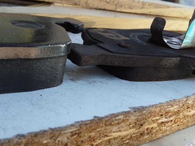

mélykék76 Elküldve November2, 2010 Elküldve November2, 2010 walker írta: A tárcsa az gyári GM, csak ugye szabályoztatva lett, amit nem szabadott volna, mint írtátok. A betétet azt a nyereggel és a tárcsaval együtt hoztam el kompletten egy GSi alól. Fékolajat természetesen újat töltöttem a rendszerbe, DOT 5.1-et. (Amúgy a hátsó rész, betét tárcsa, fékpofa, gumicsövek teljesen újak) Kicsit sok a bontott dolog.... Amikor bekerült, akkor ránézésre mennyi volt még a betétben ? Ez 288, de nem is ez a lényeg, balra az új betét :o
walker Elküldve November2, 2010 Elküldve November2, 2010 mélykék76 írta: Kicsit sok a bontott dolog.... Amikor bekerült, akkor ránézésre mennyi volt még a betétben ? Ez 288, de nem is ez a lényeg, balra az új betét :o "Kicsit sok a bontott dolog...." Egy határon belüli tárcsa 19 mm-el, meg egy majdnem új betét sok lenne? Ettől még nem kéne ilyen sz...nak lennie, mert ha ezt így használták ahogy most fog, hát akkor az gond... Főleg egy GSi-n! Sokkal kisebb volt a különbség, mint a képen. Van a polcon zsír új Jurid betét, azzal hasonlítottam össze vastagságra talán pár mili-vel volt vékonyabb ezért is gondoltam, hogy letolom még ezt a betétet ezzel a tárcsával amivel elhoztam és majd a köv. cserénél veszek a Jurid-hoz új tárcsákat azt kész. Ha a főfékhenger átereszt, annak mi a tünete?
mélykék76 Elküldve November2, 2010 Elküldve November2, 2010 walker írta: "Kicsit sok a bontott dolog...." Egy határon belüli tárcsa 19 mm-el, meg egy majdnem új betét sok lenne? Ettől még nem kéne ilyen sz...nak lennie, mert ha ezt így használták ahogy most fog, hát akkor az gond... Főleg egy GSi-n! Sokkal kisebb volt a különbség, mint a képen. Van a polcon zsír új Jurid betét, azzal hasonlítottam össze vastagságra talán pár mili-vel volt vékonyabb ezért is gondoltam, hogy letolom még ezt a betétet ezzel a tárcsával amivel elhoztam és majd a köv. cserénél veszek a Jurid-hoz új tárcsákat azt kész. Ha a főfékhenger átereszt, annak mi a tünete? Minden relatív, nekem sok :o Az fék nem gsi, hanem 256-os, nem csak Gsi-n volt :) Betéten nem látszik mi a márkája gondolom. Logikus lenne, ha fogyna a fékolaj :D
spzoli Elküldve November2, 2010 Elküldve November2, 2010 Már ne is haragudj, de a 256os tárcsa vastagsága 24mm és a minimum meg 21!!
walker Elküldve November2, 2010 Elküldve November2, 2010 mélykék76 írta: Betéten nem látszik mi a márkája gondolom. Logikus lenne, ha fogyna a fékolaj :o Remsa a márka. :S Szóval ez is lehet a gyenge pont! "Logikus lenne, ha fogyna a fékolaj :D" Nem, én arra gondoltam, ha elengedi maga mellett a folyadékot a főfékhenger dugattyúja. Nem a rendszerből folyik ki. :) Na annak mi a jele? spzoli: Igazad van, bocs és köszi! A pontos vastagság nem 19, hanem 20,5mm szóval ez cserés lesz és addig tárgytalan a fékhibám. :) Veszek Brembokat v. Ferodo-t és a zsír új Jurid betétekkel összerakom szombaton aztán meglátjuk, mi lesz. Köszi a segítséget!
hening Elküldve November2, 2010 Elküldve November2, 2010 walker írta: Remsa a márka. :S Szóval ez is lehet a gyenge pont! "Logikus lenne, ha fogyna a fékolaj :o" Nem, én arra gondoltam, ha elengedi maga mellett a folyadékot a főfékhenger dugattyúja. Nem a rendszerből folyik ki. :D Na annak mi a jele? spzoli: Igazad van, bocs és köszi! A pontos vastagság nem 19, hanem 20,5mm szóval ez cserés lesz és addig tárgytalan a fékhibám. :) Veszek Brembokat v. Ferodo-t és a zsír új Jurid betétekkel összerakom szombaton aztán meglátjuk, mi lesz. Köszi a segítséget! De kifolyhat a devander felé. Az viszont látszana, konkrétan nem lenne a rásegítőn festék, ahova ráfolyt volna.
