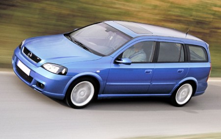

tgabika76 Elküldve Február25, 2009 Megoszt Elküldve Február25, 2009 Érdekes... Én még nem láttam olyan astrát ahol nem volt meg ez a két műanyag sín a tetőn ahová a tetőcsomagtartó megy. Tessék, Caravan amin nincsen korlát (ráadásul még OPC is :blush: ): Sztem ez extra volt, illetve felszereltségfüggően külön kérhető elem. (Van amihez járt, máshoz kérni kellett) Link to comment Megosztás: More sharing options...
ha4nz Elküldve Február25, 2009 Megoszt Elküldve Február25, 2009 Akkor én érthettem félre valamit mert ezen is van és megvan rajta a 3 felfogatási pont is. Link to comment Megosztás: More sharing options...
tgabika76 Elküldve Február25, 2009 Megoszt Elküldve Február25, 2009 Akkor én érthettem félre valamit mert ezen is van és megvan rajta a 3 felfogatási pont is. Alternatív verzió, korláttal: Én erre gondoltam. Link to comment Megosztás: More sharing options...
Boldizsar Elküldve Február25, 2009 Megoszt Elküldve Február25, 2009 Alternatív verzió, korláttal: Én erre gondoltam. Classic 2 astrához külön kellett rendelni a tetősínt, a g-nél még széria volt. De szerintem ahol nincs tetősín (kivéve opc caravan) ott ugyan olyan eltolható kialakítású hely van a tetőcsomagtartónak mint a sima g-nél. De javítsatok ha rosszul gondolom. Link to comment Megosztás: More sharing options...
gabesz76 Elküldve Február25, 2009 Megoszt Elküldve Február25, 2009 Már 2005-ben is külön fizetős extra felszerelés volt a tetősín :blush: Link to comment Megosztás: More sharing options...
Vicsor Elküldve Február25, 2009 Megoszt Elküldve Február25, 2009 Alternatív verzió, korláttal: Én erre gondoltam. Na ilyen korlát kellet volna nekem is csak fel lettem világosítva, hogy Sedanhoz nem gyártottak ilyet (meg ferdehátuhoz sem ha jól emlékszem).:blush: Link to comment Megosztás: More sharing options...

Handbrake Elküldve Február25, 2009 Megoszt Elküldve Február25, 2009 Tessék, Caravan amin nincsen korlát (ráadásul még OPC is :D ): Sztem ez extra volt, illetve felszereltségfüggően külön kérhető elem. (Van amihez járt, máshoz kérni kellett) NEKEM KELL ILYEN LÁMPA!!!!! :blush: :lol: :) Link to comment Megosztás: More sharing options...

freeze Elküldve Február25, 2009 Megoszt Elküldve Február25, 2009 NEKEM KELL ILYEN LÁMPA!!!!! :blush: :lol: :) Nekem a hűtőrácsom ilyen ! :D Link to comment Megosztás: More sharing options...
tgabika76 Elküldve Február25, 2009 Megoszt Elküldve Február25, 2009 NEKEM KELL ILYEN LÁMPA!!!!! :blush: :lol: :) Ezek asszem a közkeletű nevén NJoy lámpának nevezett fényszórók, tudtommal az előbb említett felszereltségi szint sajátja volt, azonkívül még a Coupé/Cabrió páros is szériában ilyen lámpatestekkel készült. Link to comment Megosztás: More sharing options...
