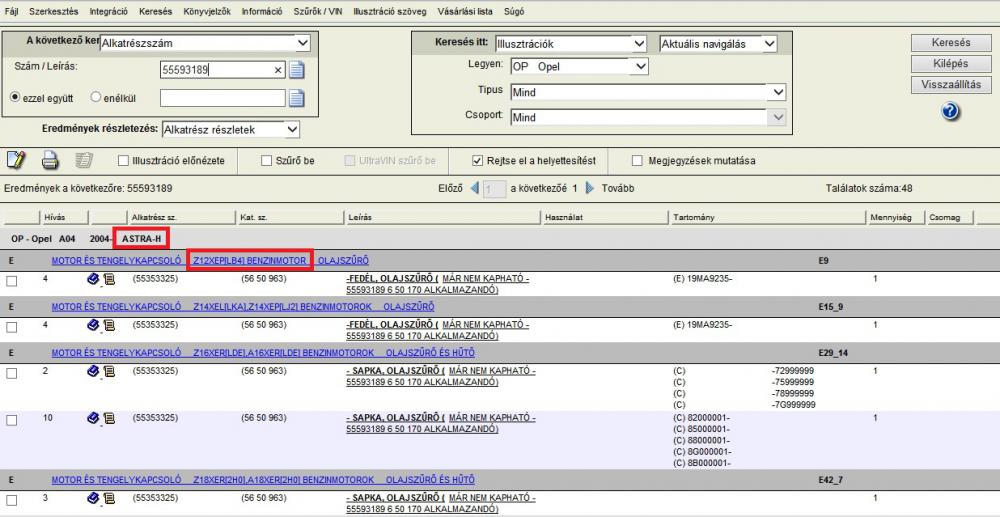

tgabika76 Elküldve Április12, 2018 Elküldve Április12, 2018 On 2018. 04. 10. at 18:03, Janó32 írta: Astra H 1.2??? Expand Na igen... nyilván nincsen ilyen, de így jár az aki gondolkodás nélkül leírja azt amit az EPC-ben lát: 1

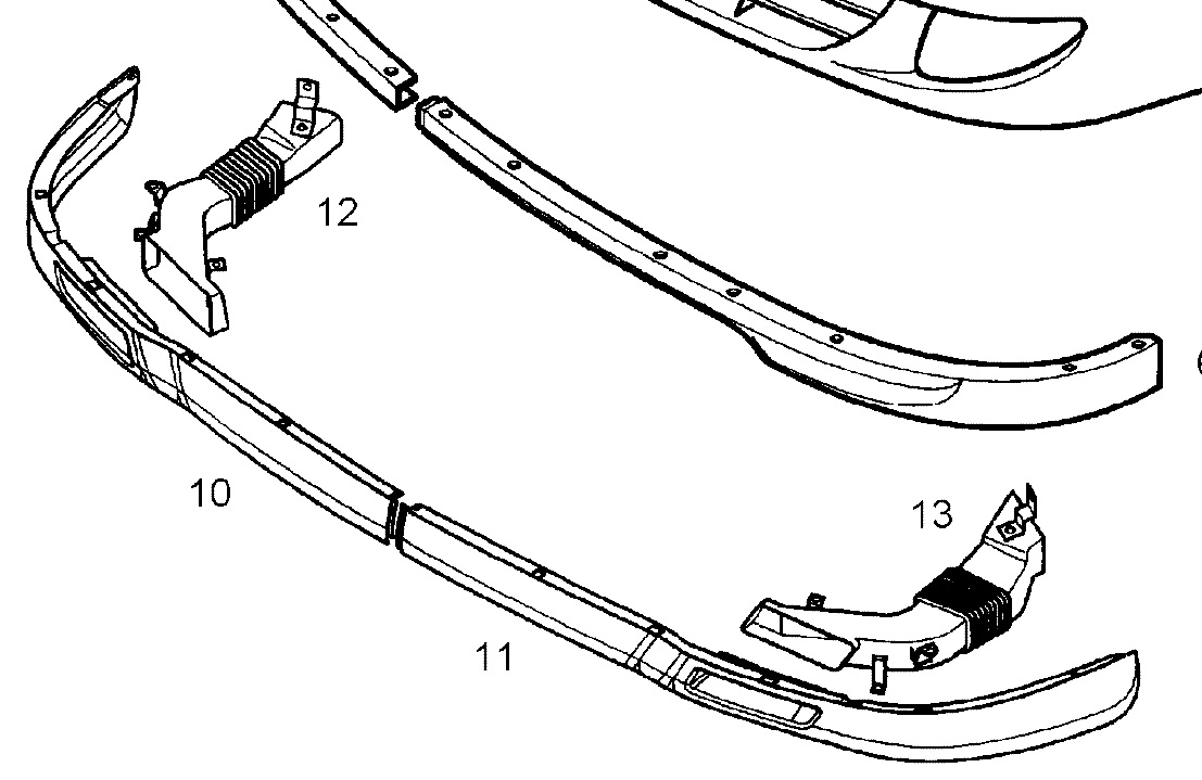

nyolc8 Elküldve Április13, 2018 Elküldve Április13, 2018 Azok mik és miért vannak? És melyik kiadáson? Gondolom valami fék hűtés de nem tűnik sport változatnak az autó. Egyébként a képet egy eredeti német G Astra katalógusból lőttem amin szerepel a kereskedés pecsétje is ahol újonnan eladták az autómat:D (az autóm kesztyűtartójában volt mikor vettem)
tgabika76 Elküldve Április13, 2018 Elküldve Április13, 2018 On 2018. 04. 13. at 17:02, nyolc8 írta: Azok mik és miért vannak? És melyik kiadáson? Gondolom valami fék hűtés de nem tűnik sport változatnak az autó. Egyébként a képet egy eredeti német G Astra katalógusból lőttem amin szerepel a kereskedés pecsétje is ahol újonnan eladták az autómat:D (az autóm kesztyűtartójában volt mikor vettem) Expand Fékhűtés. Az OPC turbo és Coupé turbo változatokon (Z20LET) volt gyárilag ilyen koptató, tartozik hozzá oldalanként egy műanyag tölcsér is ami a féktárcsákhoz vezeti az itt beáramló levegőt. Amúgy ez a koptató a tölcsérekkel együtt felszerelhető akár egy 1.4 Twinportra is, csak nem sok értelme van azon kívül hogy jól néz ki. Ezen a képen látszanak a részei, ez itt épen a coupé változaté:
nyolc8 Elküldve Április13, 2018 Elküldve Április13, 2018 On 2018. 04. 13. at 18:13, tgabika76 írta: Fékhűtés. Az OPC turbo és Coupé turbo változatokon (Z20LET) volt gyárilag ilyen koptató, tartozik hozzá oldalanként egy műanyag tölcsér is ami a féktárcsákhoz vezeti az itt beáramló levegőt. Amúgy ez a koptató a tölcsérekkel együtt felszerelhető akár egy 1.4 Twinportra is, csak nem sok értelme van azon kívül hogy jól néz ki. Ezen a képen látszanak a részei, ez itt épen a coupé változaté: Expand Na de ez a pláne hogy nem tűnik a képen látható autó sem coupenak sem opcnek, de ez biztos nem bütykölt, innen onnan átszerelt autó, mert a gyári opel katalógusban van a kép, amolyan reklám fotó. Tehát biztosan volt ez valami más kiadáson is a németeknél.
AstryG Elküldve Április14, 2018 Elküldve Április14, 2018 On 2018. 04. 13. at 18:48, nyolc8 írta: Na de ez a pláne hogy nem tűnik a képen látható autó sem coupenak sem opcnek, de ez biztos nem bütykölt, innen onnan átszerelt autó, mert a gyári opel katalógusban van a kép, amolyan reklám fotó. Tehát biztosan volt ez valami más kiadáson is a németeknél. Expand És könnyen lehet, hogy azért mert reklám fotó manipulálták, hogy minél szebben nézzen ki a katalógus számára. Meg ott vannak a fény szórók is azok se az alap pilácsok...
