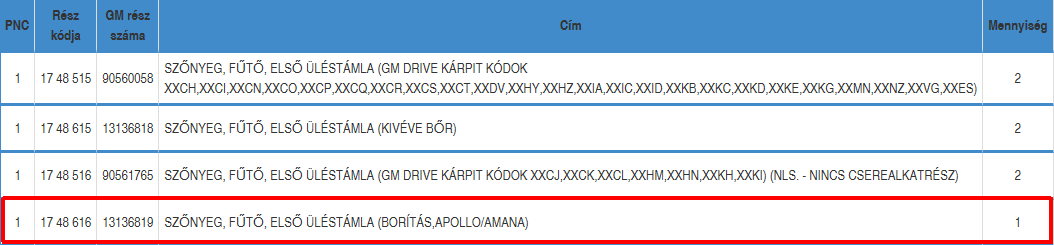

freddy_ Elküldve Február25, 2018 Elküldve Február25, 2018 1 óra, tgabika76 írta: Ha a Csergő oldalán rákeresel a 1748616-os cikkszámra, akkor azt mutatja általánosabbnak, és van is belőle raktáron... A kettő ugyanaz (talán tévesen, a GM számát írtam cikkszámnak): Két másik cikkszámnál fel vannak sorolva kárpitkódok. A kárpitkódokat ezen az oldalon ellenőriztem. A 1748515-nél (XXCH, XXCI, ...) "Stoff" (szövet) kárpitokat sorol fel. Például az XXCN (Stoff Star, Schattengrau): A 1748516-nál (XXCJ, XXCK, ...) "Velours" (velúr) kárpitokat sorol fel, a 1748616 Apollo/Amana-hoz való (szintén velúr). Például az XXKI (Velours Apollo, Schattengrau/Velours Amana, Schattengrau) lefedi mind a két cikkszámot (1748516, 1748616): Az aggaszt, hogy a katalógus különböző cikkszámokat ad meg a szövethez és a velúrhoz. Nem látok különbséget az ülések formájában (az alsónál is benne van a csík a háttámlában, csak pont ezen a képen nem látszik). El tudom képzelni, hogy a más anyaguk miatt kell más fűtőbetét. A Monocab-nál is megtalálható a 1748616-os cikkszám, érdekes módon már csak ennyit ír: "SZŐNYEG, FŰTŐ, ELSŐ ÜLÉSTÁMLA (KIVÉVE LEHAJTHATÓ ELSŐ ÜLÉSEKET)". A Csergő oldala pedig semmit (de nincs nekik raktáron ha rákattintasz). Itt kapható 50.9 EUR darabáron.
