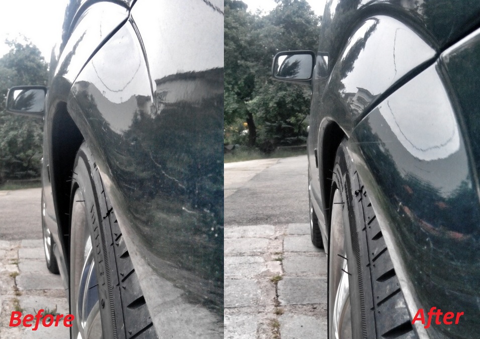

DM101 Elküldve Január16, 2017 Elküldve Január16, 2017 On 2017. 01. 15. at 12:51, tgabika76 írta: Igen, én használok. Hátul, oldalanként 14mm-t (alumíniumból, mert az könnyebb, nem terheli annyira a kerékcsapágyat), egyszerűen azért mert úgy jobban néz ki ha nincsenek annyira bent a kerekek a kasztni alatt, mint egy vasúti kocsinál. Nekem semmiféle problémát nem okoz (már feltéve ha kiméred hogy pont ne érjen bele a kerék a sárvédő peremébe, nekem ezért lett éppen 14mm), bár azt tudni kell hogy én elég keveset használom az autót, így amióta bent van, alig 5-6000km-t mentem vele. De szerintem egyáltalán nem ördögtől való dolog, nyugodtan használhatod. Szia, Most olvasom, hogy csak hátul használsz nyomtávszélesítőt. Jól értem?

tgabika76 Elküldve Január16, 2017 Elküldve Január16, 2017 4 órája, DM101 írta: Szia, Most olvasom, hogy csak hátul használsz nyomtávszélesítőt. Jól értem? Igen, jól érted. Elöl enélkül is eléggé kint van a kerék, pedig ugyanolyan felni van fent ott is, mint hátul. Most olyan mint a jobb oldali képen, előtte meg értelemszerűen a bal oldali volt a helyzet: 2

DM101 Elküldve Január16, 2017 Elküldve Január16, 2017 1 órával ezelőtt, tgabika76 írta: Igen, jól érted. Elöl enélkül is eléggé kint van a kerék, pedig ugyanolyan felni van fent ott is, mint hátul. Most olyan mint a jobb oldali képen, előtte meg értelemszerűen a bal oldali volt a helyzet: Köszi az infókat.Akkor csak kettőt rendelek én is.

tgabika76 Elküldve Január17, 2017 Elküldve Január17, 2017 22 órája, DM101 írta: Köszi az infókat.Akkor csak kettőt rendelek én is. Várjál, nekem 7.5" széles felnim van ET35-el. Ha a tied ennél keskenyebb vagy nagyobb az ET-je, esetleg leültetve sincs, akkor elfér ám előre is a nyomtávszélesítő! 1
DM101 Elküldve Január17, 2017 Elküldve Január17, 2017 16 perce, tgabika76 írta: Várjál, nekem 7.5" széles felnim van ET35-el. Ha a tied ennél keskenyebb vagy nagyobb az ET-je, esetleg leültetve sincs, akkor elfér ám előre is a nyomtávszélesítő! Nekem gyári felnim van ET49 ha jól emlékszem és nincs leültetve.
tgabika76 Elküldve Január17, 2017 Elküldve Január17, 2017 29 perce, DM101 írta: Nekem gyári felnim van ET49 ha jól emlékszem és nincs leültetve. Hát a gyári felni az ha jól tudom 6" széles, ami azt jelenti hogy 38 (a másfél coll szélességkülönbség) +14 (a nagyobb ET miatt), azaz 52 milliméterrel beljebb van a kereked mint nekem, szóval ha nekem 14mm nyomtávszélesítő van oldalanként, akkor te 66mm-el érnéd el ugyanazt az eredményt, mint én. 1
