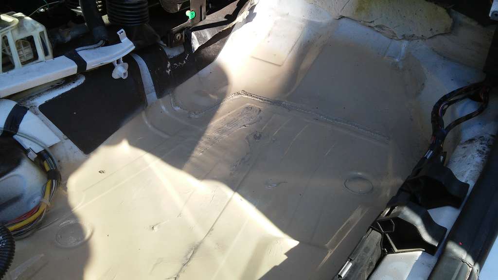

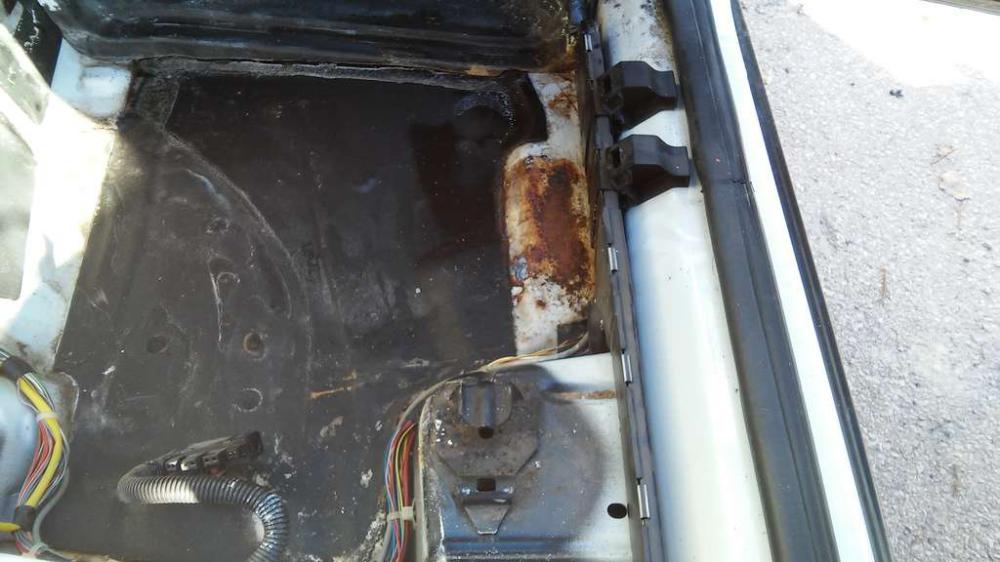

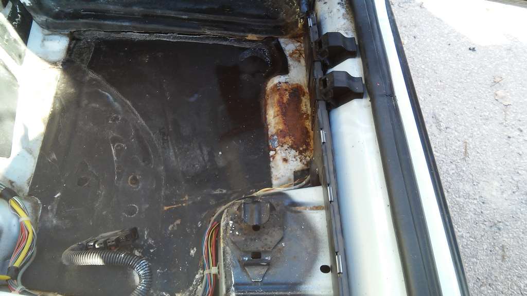

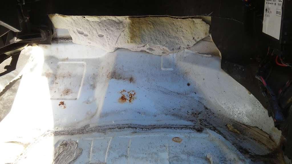

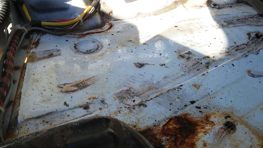

SargaRigo123 Elküldve December30, 2015 Elküldve December30, 2015 (edited) Észrevettem, hogy valamiért vizes a szőnyegem. Furcsa volt, mert még nincs hó. Mondom pára okozhat ilyet? Aztán felhajtottam az anyós oldali takaró fedelet, ami az alvázszámot rejti. Na nekem nem csak azt rejtette! Jó vastag rozsda ott figyelt kifelé Kibontottam az egész szőnyeget, és mondjuk annyira nem volt vészes, mint inkább ronda. De azt nagyon! Konkrétan nem látszott az alvázszám. Felszedtem azt a fekete rezgéscsillapítót is. Drótkorong és vágókorong lett a barátom nagy hirtelen. Körbedörzsöltem rozsdamaróval, utána higítóval, és lefújtam alapozóval. Az szürke folt ott a küszöb mellett az bizony LYUK! Kedvesen keresztülment az alvázsszámon (nem tudom ennek lesz-e valami következménye a későbbiekben. Talán csak egy esetleges eladáskor?). Jobb híjján benyomtam FBS-sel, elvégre az vízzáró, és nem fog kiesni. Majd ha lesz jobb ötletem rá akkor lecserélem. Vicces hogy alulról az égvilágon semmi sem látszik! Lehet hogy valaki valamikor rágyúrt az alvázvédelemre, de az utastér kiesett a látómezejéből? Módosítva December30, 2015 : SargaRigo123

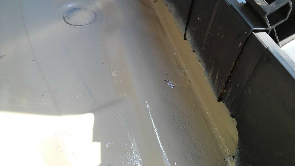

SargaRigo123 Elküldve December30, 2015 Elküldve December30, 2015 (edited) Végül jött a bitumenlap. Erről már nem tudok képet feltölteni (nem engedi az oldal), pedig szép lett. Az a trükkje, hogy nem szabad egyben felnyalni, hanem vékony csíkokat kell vágni belőle, és hőlégfúvóval szépen feldolgozni, hogy belesímuljon az ívekbe. Elől a lábtartó szivacs csak úgy csicsogott a víztől. Szikével kivágtam az alját, inkább ne legyen minthogy áztasson. Ma már nem akartam kivenni a komplett műszerfalat, ezért a barbár szikés megoldás. Nem tudom honnan tud ennyi víz az utastérbe kerülni! Először azt gondoltam hogy eltömődött a lefolyó cső, de nyakon öntöttem a szélvédőt egy vödör vízzel és szépen ömlött alul. Aztán amikor szembesültem a vezetőoldali állapottal is, akkor már inkább arra hajlottam, hogy már így vettem ennyi vízzel csak nem tűnt fel (májusban volt). Esetleg van valakinek ötlete hogy hol ázhatott be? Aztán feltűnt hogy valaki két facsavart nyomott át a vezetőoldali padlólemezen. Na itt borult el az agyam. Most csak egy-egy lábszőnyeg van bent, szárítom a kárpitot. Remélem ki fog száradni mert nem akarok újat venni! Pár hetente ránézek hogy ázik-e, aztán levonom a következtetést. Mindenesetre jó hogy szétszedtem, mert ha ez így marad, akkor elfogyott volna alólam az autó Esetleg ha valaki járatos karosszéria lakatolásban adhatna tippet hogy mit lehetne jobban csinálni! Szempont a tartósság! Tanulság mindenkinek, hogy néha nem árt a szőnyeg alá nézni nehogy kellemetlen meglepetés legyen!! Módosítva December30, 2015 : SargaRigo123
scream24 Elküldve December30, 2015 Elküldve December30, 2015 17 minutes ago, SargaRigo123 írta: Végül jött a bitumenlap. Erről már nem tudok képet feltölteni (nem engedi az oldal), pedig szép lett. Az a trükkje, hogy nem szabad egyben felnyalni, hanem vékony csíkokat kell vágni belőle, és hőlégfúvóval szépen feldolgozni, hogy belesímuljon az ívekbe. Elől a lábtartó szivacs csak úgy csicsogott a víztől. Szikével kivágtam az alját, inkább ne legyen minthogy áztasson. Ma már nem akartam kivenni a komplett műszerfalat, ezért a barbár szikés megoldás. Nem tudom honnan tud ennyi víz az utastérbe kerülni! Először azt gondoltam hogy eltömődött a lefolyó cső, de nyakon öntöttem a szélvédőt egy vödör vízzel és szépen ömlött alul. Aztán amikor szembesültem a vezetőoldali állapottal is, akkor már inkább arra hajlottam, hogy már így vettem ennyi vízzel csak nem tűnt fel (májusban volt). Esetleg van valakinek ötlete hogy hol ázhatott be? Aztán feltűnt hogy valaki két facsavart nyomott át a vezetőoldali padlólemezen. Na itt borult el az agyam. Most csak egy-egy lábszőnyeg van bent, szárítom a kárpitot. Remélem ki fog száradni mert nem akarok újat venni! Pár hetente ránézek hogy ázik-e, aztán levonom a következtetést. Mindenesetre jó hogy szétszedtem, mert ha ez így marad, akkor elfogyott volna alólam az autó Esetleg ha valaki járatos karosszéria lakatolásban adhatna tippet hogy mit lehetne jobban csinálni! Szempont a tartósság! Tanulság mindenkinek, hogy néha nem árt a szőnyeg alá nézni nehogy kellemetlen meglepetés legyen!! Szép, mondhatom. A szélvédő aljánál szokta elengedni a ragasztás s ott beosonhat némi víz. Illetve nem tudom, hogy klimás e a verda de, ha igen akkor még a klíma kondenzvíz leeresztő izéje szokott még eldugulni. Ilíenkor szépen a szönyegre folyik a víz. Rozsdaátalakításra az egyik legjobb és legtartósabb: https://zsu.hu/webaruhaz/htmls/termekcsoport__Szerel%C3%A9si+seg%C3%A9danyagok__LOCTITE+-+Teroson__Karossz%C3%A9riajav%C3%ADt%C3%A1s__Egy%C3%A9b+term%C3%A9kek?cikkkod=LOC14608+*L festés nélkül is elég sokáig ellenáll a rozsdának!
gezoli Elküldve December30, 2015 Elküldve December30, 2015 32 minutes ago, SargaRigo123 írta: Végül jött a bitumenlap. Erről már nem tudok képet feltölteni (nem engedi az oldal), pedig szép lett. Az a trükkje, hogy nem szabad egyben felnyalni, hanem vékony csíkokat kell vágni belőle, és hőlégfúvóval szépen feldolgozni, hogy belesímuljon az ívekbe. Elől a lábtartó szivacs csak úgy csicsogott a víztől. Szikével kivágtam az alját, inkább ne legyen minthogy áztasson. Ma már nem akartam kivenni a komplett műszerfalat, ezért a barbár szikés megoldás. Nem tudom honnan tud ennyi víz az utastérbe kerülni! Először azt gondoltam hogy eltömődött a lefolyó cső, de nyakon öntöttem a szélvédőt egy vödör vízzel és szépen ömlött alul. Aztán amikor szembesültem a vezetőoldali állapottal is, akkor már inkább arra hajlottam, hogy már így vettem ennyi vízzel csak nem tűnt fel (májusban volt). Esetleg van valakinek ötlete hogy hol ázhatott be? Aztán feltűnt hogy valaki két facsavart nyomott át a vezetőoldali padlólemezen. Na itt borult el az agyam. Most csak egy-egy lábszőnyeg van bent, szárítom a kárpitot. Remélem ki fog száradni mert nem akarok újat venni! Pár hetente ránézek hogy ázik-e, aztán levonom a következtetést. Mindenesetre jó hogy szétszedtem, mert ha ez így marad, akkor elfogyott volna alólam az autó Esetleg ha valaki járatos karosszéria lakatolásban adhatna tippet hogy mit lehetne jobban csinálni! Szempont a tartósság! Tanulság mindenkinek, hogy néha nem árt a szőnyeg alá nézni nehogy kellemetlen meglepetés legyen!! Műszakin lesz gondod! Nem vizsgáztatják le ha sérült (márpedig sérült) az alvázszám. Keress föl egy KPM irodát, hogy mi ennek a menete. Nem tudom pontosan, hülyeséget pedig nem akarok írni, de nem lesz olcsó!
Janó32 Elküldve December30, 2015 Elküldve December30, 2015 38 minutes ago, scream24 írta: Szép, mondhatom. A szélvédő aljánál szokta elengedni a ragasztás s ott beosonhat némi víz. Illetve nem tudom, hogy klimás e a verda de, ha igen akkor még a klíma kondenzvíz leeresztő izéje szokott még eldugulni. Ilíenkor szépen a szönyegre folyik a víz. Rozsdaátalakításra az egyik legjobb és legtartósabb: https://zsu.hu/webaruhaz/htmls/termekcsoport__Szerel%C3%A9si+seg%C3%A9danyagok__LOCTITE+-+Teroson__Karossz%C3%A9riajav%C3%ADt%C3%A1s__Egy%C3%A9b+term%C3%A9kek?cikkkod=LOC14608+*L festés nélkül is elég sokáig ellenáll a rozsdának! Rozsdaátalakításra nekem ezt ajánlották az adott üzletben: http://www.piktorfestek.hu/korant-rozsdaatalakito-festek--C000273.html/hun/

SargaRigo123 Elküldve December30, 2015 Elküldve December30, 2015 1 hour ago, gezoli írta: Műszakin lesz gondod! Nem vizsgáztatják le ha sérült (márpedig sérült) az alvázszám. Keress föl egy KPM irodát, hogy mi ennek a menete. Nem tudom pontosan, hülyeséget pedig nem akarok írni, de nem lesz olcsó! Azt nem tudom, hogy akkor hogyan tudták eladni? Ez a rozsda nem most került rá, csak most érte el az ingerküszöbömet. A rozsdával egyenlőre a felmarás+fedés taktikát szembesítettem, majd kiderül hogy mennyire hatékony. Előbbi javaslatot nem ismerem még, utóbbihoz már volt szerencsém. Ez a Korán nevű cucc egy ilyen gumiszerű bevonatot képez, ami egész látványos ha vékony a rozsda. Viszont nem megy le a mélyrozsdáig, és ott alul a rozsda dolgozik tovább. Nekem nem jött be.
trassher Elküldve December30, 2015 Elküldve December30, 2015 (edited) 2 hours ago, SargaRigo123 írta: Nem tudom mi van a hozzászólással, nem tudom értelmesen post-olni. Üdv a klubban. Nekem szélvédő újraragasztás megoldotta a gondot. Konkrétan az anyós oldalon és a szélvédő felső részének felén nem volt ragasztó. Itt az a nagyobb gond hogy az alvázszámod olvashatatlan. Nekem is ez lett a végeredmény, leírom mi a megoldás menete. -Bármely műszaki állomásra bemész és kérsz egy eredetvizsgát. Ebben leírják majd hogy az alvázszám természetes elhasználódás miatt nem olvasható. 17.000 -Adott megye közlekedés felügyeletét felhívod és kérsz időpontot hogy időpontot kérhess időszakos műszaki vizsgára és hatósági alvázszám beütésére. Tudom abszurd de időpontot kell kérni hogy kapj időpontot. -Kapott időpontra bemész. Beadod az eredetvizsgás papírt. Megcsinálják a kérelmet. A helyi főnök megnézni az autót, lefényképez mindent. Megadja az átalakítási engedélyt, az árát befizeted ott. 11.800 -Alvázszám beütés ára 4.000. Ezt is betudod ott fizetni. -Vizsgasorra beállsz, bejutsz. Szimpla műszaki majd beütik az új alvázszámot. Ha olyan okosak lesznek mint Nyíregyházán akkor a zárhídra popszegecselnek majd fel egy alumínium lapot amibe bele lesz ütve az új szám + a pótkerék öble mellé ugyanígy. Én már fogtam a fejem, nem igazán hittem el hogy ez egy hivatalos hely. Időszakos műszaki vizsga díja 16.290. -Papírokkal befáradsz az okmányirodába a.k.a kormányablakba. Új forgalmi, törzskönyv és igazoló matrica a rendszámra. 12.580 Összesen: 61.670 1 napot nyugodtan rászánhatsz az egészre. Reggel 8-kor nyitnak de 7:50-kor már legalább 3 nepper van benn fejenként 5-6-7 autó papírjaival amit honosítani akarnak. Kávé, cigi, agyvérzés elleni akármi legyen nálad. Módosítva December30, 2015 : trassher
gezoli Elküldve December30, 2015 Elküldve December30, 2015 (edited) 1 hour ago, csataiz írta: helló. az volt a kérdésed ,hogy mi a sárfogó gumi ? az első kerék mögött van felszerelve, és az a szerepe ,hogy ne rakodjon a küszöb végig kosszal . Nem ezt írtad, hanem ezt: ÉRDEKŐDÖM,HOGY TUD E VALAKI G ASTRA ELSŐ KAVICS FOGÓ GUMIT Ezért nem értettem mire gondolsz. Módosítva December30, 2015 : gezoli 1
SargaRigo123 Elküldve December30, 2015 Elküldve December30, 2015 39 minutes ago, trassher írta: Üdv a klubban. Nekem szélvédő újraragasztás megoldotta a gondot. Konkrétan az anyós oldalon és a szélvédő felső részének felén nem volt ragasztó. Itt az a nagyobb gond hogy az alvázszámod olvashatatlan. Nekem is ez lett a végeredmény, leírom mi a megoldás menete. -Bármely műszaki állomásra bemész és kérsz egy eredetvizsgát. Ebben leírják majd hogy az alvázszám természetes elhasználódás miatt nem olvasható. 17.000 -Adott megye közlekedés felügyeletét felhívod és kérsz időpontot hogy időpontot kérhess időszakos műszaki vizsgára és hatósági alvázszám beütésére. Tudom abszurd de időpontot kell kérni hogy kapj időpontot. -Kapott időpontra bemész. Beadod az eredetvizsgás papírt. Megcsinálják a kérelmet. A helyi főnök megnézni az autót, lefényképez mindent. Megadja az átalakítási engedélyt, az árát befizeted ott. 11.800 -Alvázszám beütés ára 4.000. Ezt is betudod ott fizetni. -Vizsgasorra beállsz, bejutsz. Szimpla műszaki majd beütik az új alvázszámot. Ha olyan okosak lesznek mint Nyíregyházán akkor a zárhídra popszegecselnek majd fel egy alumínium lapot amibe bele lesz ütve az új szám + a pótkerék öble mellé ugyanígy. Én már fogtam a fejem, nem igazán hittem el hogy ez egy hivatalos hely. Időszakos műszaki vizsga díja 16.290. -Papírokkal befáradsz az okmányirodába a.k.a kormányablakba. Új forgalmi, törzskönyv és igazoló matrica a rendszámra. 12.580 Összesen: 61.670 1 napot nyugodtan rászánhatsz az egészre. Reggel 8-kor nyitnak de 7:50-kor már legalább 3 nepper van benn fejenként 5-6-7 autó papírjaival amit honosítani akarnak. Kávé, cigi, agyvérzés elleni akármi legyen nálad. Aztaqrva! Ez azért elég komoly! Nincs elég költeni való, még a pepecselésre is kell Azt hiszem ezt nem fogom annyira elkapkodni. Most így hirtelen nincs előttem, de ezeknél az astráknál már mintha lenne a szélvédő alatt is alvázszám nem? Az nem elég nekik? Ott abban a kis ablakocskában. Vagy ez még nem az?
trassher Elküldve December30, 2015 Elküldve December30, 2015 3 minutes ago, SargaRigo123 írta: Aztaqrva! Ez azért elég komoly! Nincs elég költeni való, még a pepecselésre is kell Azt hiszem ezt nem fogom annyira elkapkodni. Most így hirtelen nincs előttem, de ezeknél az astráknál már mintha lenne a szélvédő alatt is alvázszám nem? Az nem elég nekik? Ott abban a kis ablakocskában. Vagy ez még nem az? Minden egyedi azonosító jelnek olvashatónak kell lennie. Nekem is csak az anyósülés előtti részen nem volt olvasható 1 karakter. Rozsdaátalakítóval kezeltem 5-ször majd koronggal felcsiszoltam de nem volt jó. Mondta a vizsgabiztos hogy sajnálja meg ismerjük egymást de egyszerűen nem tudja úgy lefényképezni hogy jó legyen. Műszakiig ráérsz megcsinálni, addig lényegtelen. Így ugye eladni sem tudod mivel eredetvizsgán megbukik.
gezoli Elküldve December30, 2015 Elküldve December30, 2015 5 minutes ago, SargaRigo123 írta: Aztaqrva! Ez azért elég komoly! Nincs elég költeni való, még a pepecselésre is kell Azt hiszem ezt nem fogom annyira elkapkodni. Most így hirtelen nincs előttem, de ezeknél az astráknál már mintha lenne a szélvédő alatt is alvázszám nem? Az nem elég nekik? Ott abban a kis ablakocskában. Vagy ez még nem az? Ez még nem az! Miért lenne két helyen? Mondtam, hogy nem lesz olcsó!
