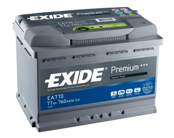

imy Elküldve Július13, 2013 Elküldve Július13, 2013 Z16XE -be muszáj 55Ah-s aksi vagy jó a 45-s is? Az indítóáramot is nézd! Valószínű elég a 44Ah-s is, de jobb a nagyobb. ;) 1
TC82 Elküldve Július13, 2013 Elküldve Július13, 2013 Az indítóáramot is nézd! Valószínű elég a 44Ah-s is, de jobb a nagyobb. ;) Az indítóáramot hol kell nézni?
imy Elküldve Július13, 2013 Elküldve Július13, 2013 Az indítóáramot hol kell nézni? Rá van írva az akksira. (hogy mennyi a gyári, passz, de ha megnézed akkor majd írd ide. :) ) Pl ez 760A-es 1
TC82 Elküldve Július13, 2013 Elküldve Július13, 2013 Rá van írva az akksira. (hogy mennyi a gyári, passz, de ha megnézed akkor majd írd ide. :) ) Pl ez 760A-es Nem találtam semmi konkrét gyári adatot. Nekem 510A-s volt benne, az úgy kellemes volt. Szerintem 480A-nál kevesbb semmiképp nem jó.
imy Elküldve Július13, 2013 Elküldve Július13, 2013 Nem találtam semmi konkrét gyári adatot. Nekem 510A-s volt benne, az úgy kellemes volt. Szerintem 480A-nál kevesbb semmiképp nem jó. Neem, még annyi sem kell, a gyári 255A, csináltam róla képet gyorsan. :) 1
TC82 Elküldve Július13, 2013 Elküldve Július13, 2013 Neem, még annyi sem kell, a gyári 255A, csináltam róla képet gyorsan. :) Ez a gyári aksi? 1,6-s motort azért meg kell tudni forgatni
grofbandi Elküldve Július13, 2013 Elküldve Július13, 2013 Neem, még annyi sem kell, a gyári 255A, csináltam róla képet gyorsan. :) Ez DIN szabvány szerint van, az újak pedig, ha megnézed, EN szerint. Nem mindegy. Ma 480 A (EN) alatt nem nagyon érdemes akksit venni. Max. motorkerékpárhoz.
imy Elküldve Július13, 2013 Elküldve Július13, 2013 Ez a gyári aksi? 1,6-s motort azért meg kell tudni forgatni Nem hiszem hogy sokkal nagyobb kell, mint az 1.4-eshez.... ;) Sőt valószínű ugyanaz....
imy Elküldve Július13, 2013 Elküldve Július13, 2013 Ez DIN szabvány szerint van, az újak pedig, ha megnézed, EN szerint. Nem mindegy. Ma 480 A (EN) alatt nem nagyon érdemes akksit venni. Max. motorkerékpárhoz. Ez igaz, de ahogy nézem 4 féle szabbvány van: DIN, EN, SAE, IEC. De hogy mi köztük a kb-ra átváltás, az passz.... Jó hogy ennyi van. :(
grofbandi Elküldve Július13, 2013 Elküldve Július13, 2013 Ez igaz, de ahogy nézem 4 féle szabbvány van: DIN, EN, SAE, IEC. De hogy mi köztük a kb-ra átváltás, az passz.... Jó hogy ennyi van. :( Az átváltást én sem tudom, pedig keresgéltem. A DIN az német szabvány, az EN európai, a SAE amerikai, az IEC nemzetközi elektronikai.
imy Elküldve Július13, 2013 Elküldve Július13, 2013 Az átváltást én sem tudom, pedig keresgéltem. A DIN az német szabvány, az EN európai, a SAE amerikai, az IEC nemzetközi elektronikai. Én hosszas keresgélés után megtaláltam. :) http://www.partinfo.co.uk/files/How%20A%20Battery%20Works.pdf SAE = (DIN x 1.5) + 40 DIN = (SAE – 40) x 0.66 IEC = DIN/0.85 + egy átváltó tábla: Tehát a 255A DIN az 450A EN, ez itt a fontos, amit nézni kell. ;) 1
