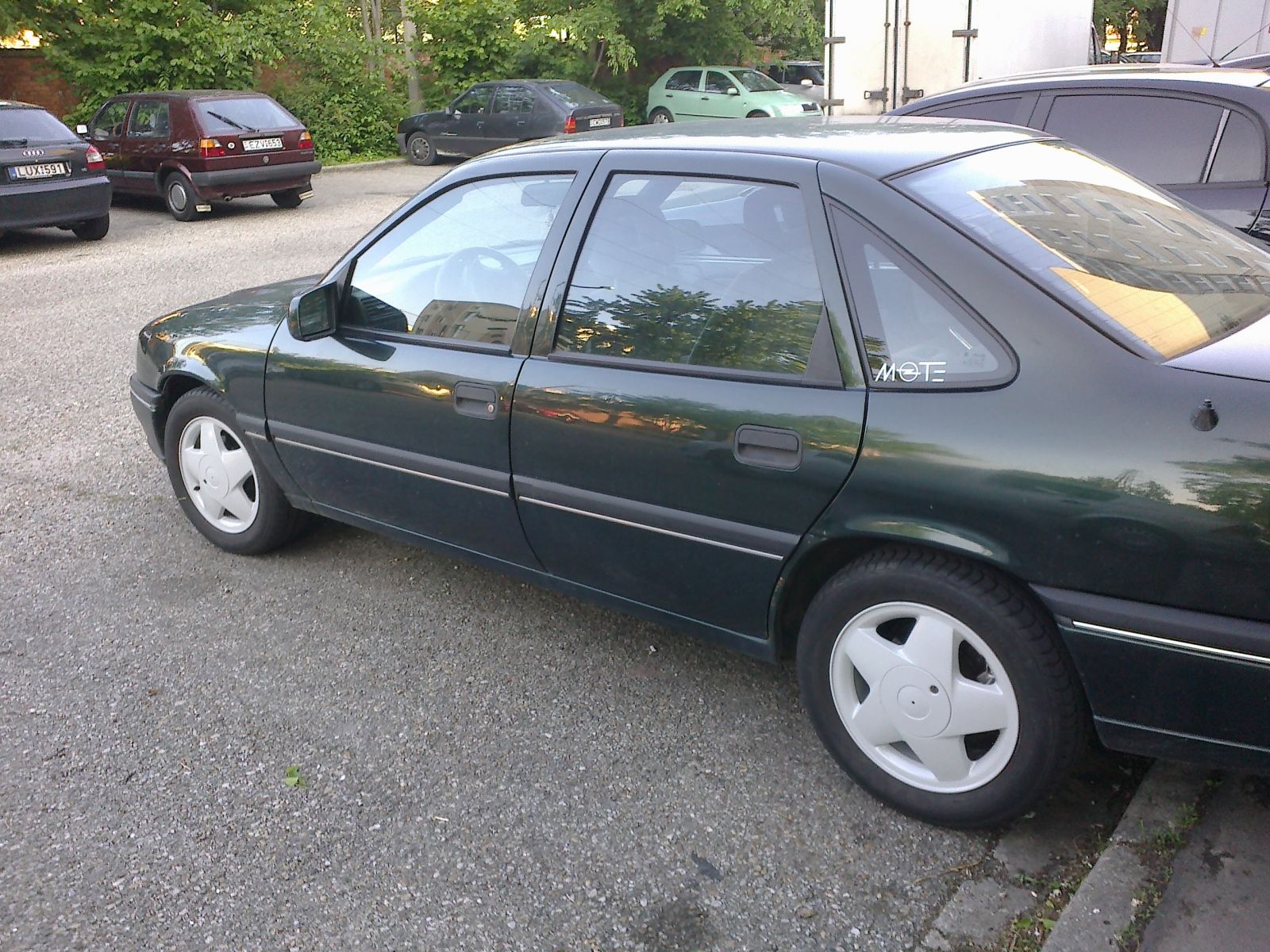

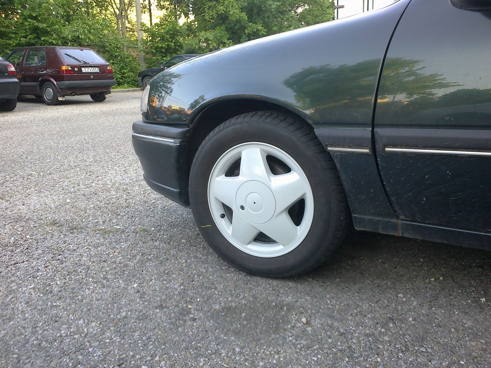

hening Elküldve Május15, 2013 Megoszt Elküldve Május15, 2013 Végre sikerült feltennem a nyári gumikat. Azért ilyen későn, mert az aluk homokszórni, porfesteni voltak. Link to comment Megosztás: More sharing options...

psztamas Elküldve Május27, 2013 Megoszt Elküldve Május27, 2013 Nem pont ez a téma, de lenne nekem is egy kérdésem. Mivel le lett ültetve a gép, elég csúnyán be vannak dőlve a kerekek. Elöl főleg, olyan driftes lett a futómű :D A kérdésem az, hogy ezen hogy lehetne változtatni. Ugye csak összetartást lehet állítani, nekem pedig a dőléssel van gondom. Link to comment Megosztás: More sharing options...
wookie Elküldve Május27, 2013 Megoszt Elküldve Május27, 2013 Én meg örülnék neki, ha jobban dőlne. :) Link to comment Megosztás: More sharing options...

isi Elküldve Május27, 2013 Megoszt Elküldve Május27, 2013 Nem pont ez a téma, de lenne nekem is egy kérdésem. Mivel le lett ültetve a gép, elég csúnyán be vannak dőlve a kerekek. Elöl főleg, olyan driftes lett a futómű :D A kérdésem az, hogy ezen hogy lehetne változtatni. Ugye csak összetartást lehet állítani, nekem pedig a dőléssel van gondom. Szerintem ezeknél sehogy, a Bmw-nél volt ilyen régen, ha jól tudom az "M"-esnél, ott a talpasnál és talán fent a toronynál is lehetett állítani, de ugye ez nálunk fix. Ha csak ketté nem vágod a talpast és rövidítesz:S De ugye ilyet nem szabad!:) Link to comment Megosztás: More sharing options...
psztamas Elküldve Május28, 2013 Megoszt Elküldve Május28, 2013 Szerintem ezeknél sehogy, a Bmw-nél volt ilyen régen, ha jól tudom az "M"-esnél, ott a talpasnál és talán fent a toronynál is lehetett állítani, de ugye ez nálunk fix. Ha csak ketté nem vágod a talpast és rövidítesz:S De ugye ilyet nem szabad! :) Szomorú hír. Azért is kérdeztem rá, mivel elvileg meg lehet valahogy csinálni. Mondjuk lehet erre mondják, hogy a szépségnek ára van. Csak ugye sajnálom a gumikat, sajnos nem olcsó mulatság cserélgetni ebben a méretben :( Link to comment Megosztás: More sharing options...
