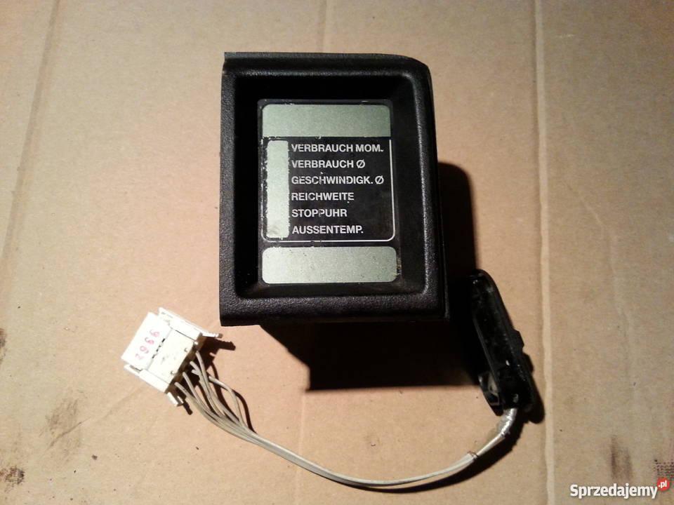

niuss Elküldve Január28, 2019 Elküldve Január28, 2019 Sziasztok A középkonzolba levő mechanikus órát(ami az időt mutatja )lehet cserélni digitálisra?Választ köszi
tgabika76 Elküldve Január28, 2019 Elküldve Január28, 2019 3 órája, niuss írta: Sziasztok A középkonzolba levő mechanikus órát(ami az időt mutatja )lehet cserélni digitálisra?Választ köszi Röviden: igen. Két lehetőség létezik, de számodra csak az egyik járható viszonylag egyszerűen. Első verzió a DID (Dual Info Display), két funkciója van: az időt és a külső hőmérsékletet mutatja digitálisan. '94-től gyárilag is ezt szerelték az alapmodellekbe analóg óra helyett, viszont a tied még korábbi modell, és ezért nincsen benne ennek a csatlakozója (teljesen más mint az analóg óráé), azaz be lehet ugyan rakni, de műszerfali kábelköteget kell hozzá cserélni, vagy befűzni a DID vezetékét. Erről lenne szó amúgy (a képen mellette a külső hőmérséklet érzékelője látható, ezt a lökhárítóba kell bepattintani): A másik verziót közekeletű néven BC-nek (Board Computer) hívják, ez is gyári kijelző, de ez már több mindent tud: az időn és a külső hőmérsékleten kívül átlagfogyasztást, pillanatnyi fogyasztást, átlagsebességet, hatótávot is számol, és van benne stopper is. Bizonyos szempontból a bekötése is könnyebb, mert a műszerfal mögött a te autódban (évjáratból és motorból gondolom) jó eséllyel ott lesz a széles sárga csatlakozó amit erre a computerre kell dugni, viszont ez még csak a művelet fele: kell hozzá a kézifékkar mellett, az érmetartó helyére pattintható gomb is amivel kezeled, ez viszont eléggé esetleges hogy be van-e vezetékelve, autója válogatja. Persze a BC-t gombok nélkül is berakhatod, működni is fog, csak nem fogsz tudni váltani a funkciói között, illetve nem fogod tudni beállítani az órát. De a neten egész sok leírás terjed a beszereléséről, szóval nem ördöngösség belevágni. Ennek a BC-nek a hátuljában van egy kis fehér kocka, az az EPROM, azt mindig fel kell programozni az autód motorjához, különben hamis adatokat fog mutatni (főleg a fogyasztás). Arra figyelj hogy hathengeres autóból (V6) nem jó ez a BC, mert annak az EPROM-ját nem lehet négyhengeresre felprogramozni, illetve Omega A-ból vagy Senator B-ből se vegyél ilyet, mert annak meg a kialakítása más, nem fogod tudni rápattintani a díszkeretet (itt a képen már rajta van). Szóval neked Vectra vagy Calibra négyhengeresből (2.0, 2.0 16V, vagy 2.0 Turbó) való BC kell:
niuss Elküldve Január28, 2019 Elküldve Január28, 2019 58 perce, tgabika76 írta: Röviden: igen. Két lehetőség létezik, de számodra csak az egyik járható viszonylag egyszerűen. Első verzió a DID (Dual Info Display), két funkciója van: az időt és a külső hőmérsékletet mutatja digitálisan. '94-től gyárilag is ezt szerelték az alapmodellekbe analóg óra helyett, viszont a tied még korábbi modell, és ezért nincsen benne ennek a csatlakozója (teljesen más mint az analóg óráé), azaz be lehet ugyan rakni, de műszerfali kábelköteget kell hozzá cserélni, vagy befűzni a DID vezetékét. Erről lenne szó amúgy (a képen mellette a külső hőmérséklet érzékelője látható, ezt a lökhárítóba kell bepattintani): A másik verziót közekeletű néven BC-nek (Board Computer) hívják, ez is gyári kijelző, de ez már több mindent tud: az időn és a külső hőmérsékleten kívül átlagfogyasztást, pillanatnyi fogyasztást, átlagsebességet, hatótávot is számol, és van benne stopper is. Bizonyos szempontból a bekötése is könnyebb, mert a műszerfal mögött a te autódban (évjáratból és motorból gondolom) jó eséllyel ott lesz a széles sárga csatlakozó amit erre a computerre kell dugni, viszont ez még csak a művelet fele: kell hozzá a kézifékkar mellett, az érmetartó helyére pattintható gomb is amivel kezeled, ez viszont eléggé esetleges hogy be van-e vezetékelve, autója válogatja. Persze a BC-t gombok nélkül is berakhatod, működni is fog, csak nem fogsz tudni váltani a funkciói között, illetve nem fogod tudni beállítani az órát. De a neten egész sok leírás terjed a beszereléséről, szóval nem ördöngösség belevágni. Ennek a BC-nek a hátuljában van egy kis fehér kocka, az az EPROM, azt mindig fel kell programozni az autód motorjához, különben hamis adatokat fog mutatni (főleg a fogyasztás). Arra figyelj hogy hathengeres autóból (V6) nem jó ez a BC, mert annak az EPROM-ját nem lehet négyhengeresre felprogramozni, illetve Omega A-ból vagy Senator B-ből se vegyél ilyet, mert annak meg a kialakítása más, nem fogod tudni rápattintani a díszkeretet (itt a képen már rajta van). Szóval neked Vectra vagy Calibra négyhengeresből (2.0, 2.0 16V, vagy 2.0 Turbó) való BC kell:
