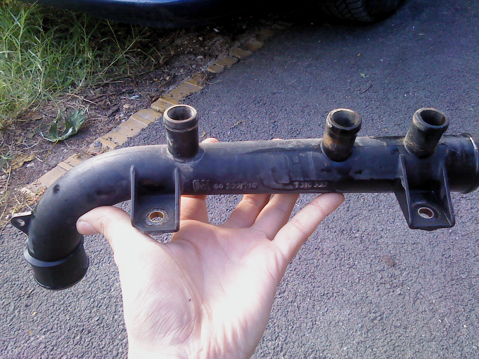

quemby Elküldve Május6, 2012 Megoszt Elküldve Május6, 2012 találtam még egy helyet, ahol nedvességet találtam, és inkább erre van több esély mint a radiátorra. pillangó szelep alatt van egy műanyag cső amire több gumi cső csatlakozik. ennek az alja gyakorlatilag tiszta víz volt.meghuzogattama biilincseket amik rámennek, amikhez hozzáfértem bontás nélkül, de meglátjuk h sikerült e valamit elérni. ha nem akkor az nagyobb bontást igényel és több időt. Link to comment Megosztás: More sharing options...
Alex75 Elküldve Május6, 2012 Megoszt Elküldve Május6, 2012 találtam még egy helyet, ahol nedvességet találtam, és inkább erre van több esély mint a radiátorra. pillangó szelep alatt van egy műanyag cső amire több gumi cső csatlakozik. ennek az alja gyakorlatilag tiszta víz volt.meghuzogattama biilincseket amik rámennek, amikhez hozzáfértem bontás nélkül, de meglátjuk h sikerült e valamit elérni. ha nem akkor az nagyobb bontást igényel és több időt. Sajnos idővel elöregedik, már az enyémen is cserélni kellett, mert töredezett a széle. 20 pénz körüli az ára. Link to comment Megosztás: More sharing options...
quemby Elküldve Május6, 2012 Megoszt Elküldve Május6, 2012 Sajnos idővel elöregedik, már az enyémen is cserélni kellett, mert töredezett a széle. 20 pénz körüli az ára. annak a műanyag csőnek??? az nem kevés :) milyen néven keressem mint alkatrészt? Link to comment Megosztás: More sharing options...

fiddler Elküldve Május8, 2012 Megoszt Elküldve Május8, 2012 Hello Nekem másfél éve hagyta el magát ez a cső pont egy hosszabb út előtt amiről le is maradtam... De kiszereltem és látva hol repedt meg egy bilinccsel még össze tudtam szorítani így elment vagy 1000 km-t aztán kicseréltem. Viszont nagyon nehéz hozzáférni, bőven elég egyszer is átesni a ki-be szerelésen. Vigyázni kell nehogy túl erősen húzd meg a bilincseket mert képes elrepedni... Azt én sem tudom pontosan mi a neve, de így kerestem hogy hűtővíz elosztócső, meg műanyag vízcső. Tudni illik mennyi cső megy rá mert úgy tudom kétféle létezik, az enyémre 5 de asszem van olyan amire csak 3. Legalábbis kérdezték több helyen mikor kerestem, hogy mennyi kivezetése van. Rendelni kellett nem volt a boltban, de végül itt kaptam http://opella.hu utángyártott cső (Csergő Kft.) 5.800,- Ft, ennyit jegyeztem fel róla. Gyáriból 1 db állt rendelkezésre az asszem olyan 11e köröl volt. Link to comment Megosztás: More sharing options...
quemby Elküldve Május8, 2012 Megoszt Elküldve Május8, 2012 Hello Nekem másfél éve hagyta el magát ez a cső pont egy hosszabb út előtt amiről le is maradtam... De kiszereltem és látva hol repedt meg egy bilinccsel még össze tudtam szorítani így elment vagy 1000 km-t aztán kicseréltem. Viszont nagyon nehéz hozzáférni, bőven elég egyszer is átesni a ki-be szerelésen. Vigyázni kell nehogy túl erősen húzd meg a bilincseket mert képes elrepedni... Azt én sem tudom pontosan mi a neve, de így kerestem hogy hűtővíz elosztócső, meg műanyag vízcső. Tudni illik mennyi cső megy rá mert úgy tudom kétféle létezik, az enyémre 5 de asszem van olyan amire csak 3. Legalábbis kérdezték több helyen mikor kerestem, hogy mennyi kivezetése van. Rendelni kellett nem volt a boltban, de végül itt kaptam http://opella.hu utángyártott cső (Csergő Kft.) 5.800,- Ft, ennyit jegyeztem fel róla. Gyáriból 1 db állt rendelkezésre az asszem olyan 11e köröl volt. köszönöm szépen, először ki kell onnan bányászni valahogy, hogy meg bizonyosodjak róla hogy valóban ott a baj. le kell ott bontani mindent felülről hogy hozzáférjek? ha a pillangószelepet leveszek azt utána vissza tudom tenni tömítés csere meg ilyesmi nélkül? nem szedtem még szét, de ha nem muszáj inkább nem vinném máshoz, ezzel is tanulok. köszi még 1x Link to comment Megosztás: More sharing options...

fiddler Elküldve Május8, 2012 Megoszt Elküldve Május8, 2012 köszönöm szépen, először ki kell onnan bányászni valahogy, hogy meg bizonyosodjak róla hogy valóban ott a baj. le kell ott bontani mindent felülről hogy hozzáférjek? ha a pillangószelepet leveszek azt utána vissza tudom tenni tömítés csere meg ilyesmi nélkül? nem szedtem még szét, de ha nem muszáj inkább nem vinném máshoz, ezzel is tanulok. köszi még 1x nincs mit remélem sikerül megoldani a problémát nos én nem bontottam le semmit, arról ránézésre lemondtam :) betettem egy tükröt a motor mögé, hogy valamennyire lássam mi van ott aztán benyúlkáltam nagy ügyesen főleg az akksi felőli oldalról lehet "hozzáférni" így szedtem le a gumicsöveket meg két csavar rögzíti a blokk oldalához, azokat kell kicsavarni hogy hol spriccel azt is lehet valamennyire a tükrös módszerrel ellenőrizni, csak vigyázni kell járó motornál ugyebár mikor kiszedtem, alig látszott a repedés csak nyomás alatt ott előjön a víz nekem a közepén hosszában volt megrepedve de már az egyik vége is félig le volt válva a bilincs alatt az egyenes végénél a vastag cső csatlakozásánál az a képen nem látszik mert a másik oldalon volt https://lh6.googleusercontent.com/-HbiC4Dz__Oc/T6mHNg0WpYI/AAAAAAAAABY/DmYf4UwrNaE/s0-d/DSC00083.JPG Link to comment Megosztás: More sharing options...
