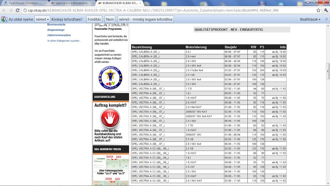

Thor Elküldve Október18, 2010 Megoszt Elküldve Október18, 2010 Tudja valaki, hogy a többféle motorral szerelt vekik klímái mennyire kompatibilisek egymással? Pl 1.6-ból, vagy 2.0-(C20NE)ből át lehet-e kompletten rakni 1.8-asba? Esetleg a 16v-esek, dízelesek, és a 2.5-ösöké is jó lehet hozzá? Elméletben a klímahűtő ugyanaz: De ezek szerint neked gyárilag nem klímás ugye? Mert ha nem akkor többe kerül a leves mint a hús esete van fennforgásügyileg... Link to comment Megosztás: More sharing options...
manó-gabesz Elküldve Október18, 2010 Megoszt Elküldve Október18, 2010 Az gáz :) Sajna tudom milyen is az. Fél évig volt szerencsém hozzá... No, de hogy ne legyen off: nem is azért linkeltem, csak hátha van valakinek a közeledben ilyesmi. Én a 17.kerben tudok egy mukit akinek van, ha gondolod átküldöm a számát. Köszönöm! Egyenlőre későbbre halasztanám a dolgot, ugyis akkor fogok ráforditani anyagit ha találtam munkahelyet. Elvileg jövőhéttől már van. De, hogy ismét ne legyen off: Ha esetlge hengerfejes, akkor annak kb mennyi a javittatása? Illetve ha valahol blokkrepedés lenne, látni kéne a vizet kifolyni, nemde? Igaz, ha meleg a blokk akkor párolog, de nyomát lehet látni, mert láttam már ilyen blokkot.. Link to comment Megosztás: More sharing options...
jezus80 Elküldve Október18, 2010 Megoszt Elküldve Október18, 2010 Elméletben a klímahűtő ugyanaz: De ezek szerint neked gyárilag nem klímás ugye? Mert ha nem akkor többe kerül a leves mint a hús esete van fennforgásügyileg... Sajnos nem! Azon gondolkodtam el, hogy lehet-e berakni bontott klímát az enyémbe? Azt tudom, hogy nem egyszerű, mert homlokfaltól elkezdve isten tudja még mit nem kéne cserélni, de még lehet, hogy így is jobban járok, mintha veszek valamilyen klímás kocsit. Az enyém szinte teljesen rendbe lett téve, már csak a fényezés lenne hátra. Ha meg veszek egy másikat lehet kezdhetek mindent előlről. Hitelbe meg nem szeretném verni magam, így egy fiatalabb kocsi kizárva. Ha 100 körül kijönne még mindíg jól vagyok. Nekem az meg nem számít, hogy az autó csak 10 ezerrel érne többet, mivel, ha már rendbe lett minden pakolva még jó darabig szeretném használni! A kisgyerekek miatt meg jól jönne nyáron a klíma. Augustusban motorostalálkozó miatt kellett elengedni egy konvoj motorost ami kb. negyed órába telt. Ezalatt az autó teljesen felforrósodott. Azon izgultam, hogy az 5 hónapos kislányom ne kapjon hőgutát. Tehát nekem tényleg csak a praktikuma miatt kéne. Link to comment Megosztás: More sharing options...
