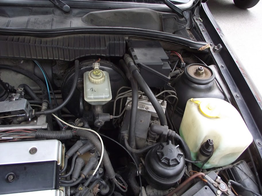

Thor Elküldve Szeptember2, 2010 Megoszt Elküldve Szeptember2, 2010 Nem dereng, hogy bármilyen relé lenne a motortérben. Vagy nagyon-nagyon elbújt(ak). ^_^ Ezért írtam, hogy X20XEV. A szervódob mellett van a relédoboz. Link to comment Megosztás: More sharing options...

öcsibácsi Elküldve Szeptember2, 2010 Megoszt Elküldve Szeptember2, 2010 Dehogynem, a kormány oldalán, a diagnosztikai kábel meleltt egy fekete dobozba ^_^ Hol? Ebben olyan nincs. :D Link to comment Megosztás: More sharing options...
Thor Elküldve Szeptember3, 2010 Megoszt Elküldve Szeptember3, 2010 Hol? Ebben olyan nincs. ^_^ http://pics.coldline.hu/pics/66073-20100726-3ibFlb.jpg A reléelhelyezésben volt legalább 2 verzió, ezért is írtam, hogy nekem ezzel a motorral ide tették a "ABS vez./szervódob/tűzfal/torony kvartett közé. Link to comment Megosztás: More sharing options...
Stefan Elküldve Szeptember3, 2010 Megoszt Elküldve Szeptember3, 2010 A reléelhelyezésben volt legalább 2 verzió, ezért is írtam, hogy nekem ezzel a motorral ide tették a "ABS vez./szervódob/tűzfal/torony kvartett közé. http://lh5.ggpht.com/_3HNqnjOHlTU/TIChlWQn...12/DSCF1301.jpg Nekem van itt is relé, meg az utastérben a biztosítékoknál is. Szerintem más hely nem annyira van, elég kevés a tévedési lehetőség ^_^ Link to comment Megosztás: More sharing options...
Thor Elküldve Szeptember3, 2010 Megoszt Elküldve Szeptember3, 2010 Nekem van itt is relé, meg az utastérben a biztosítékoknál is. Szerintem más hely nem annyira van, elég kevés a tévedési lehetőség ^_^ Arra vagyok kíváncsi, hogy Öcsibácsinak az utastérben van e az összes reléje (a biztiknél, ahol Te is írtad). De a computernél is van még :D Link to comment Megosztás: More sharing options...
öcsibácsi Elküldve Szeptember3, 2010 Megoszt Elküldve Szeptember3, 2010 Csak az utastérben van relé. 1 az anyósnál, a többi a biztitáblán. Link to comment Megosztás: More sharing options...
