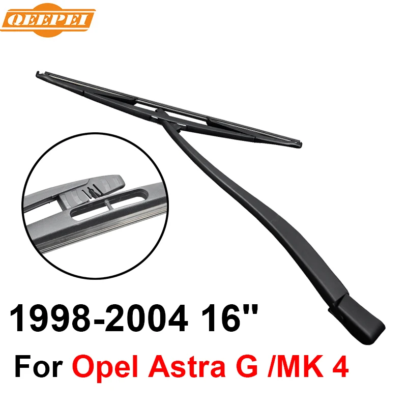

outsider Elküldve Május28, 2017 Elküldve Május28, 2017 Vett már valaki hátulra (5 ajtós) flexibilis ablaktörlő lapátot? A gyári egy kalap... Másnál láttam már fent olyat.
kobraCode Elküldve Május28, 2017 Elküldve Május28, 2017 12 órája, outsider írta: Vett már valaki hátulra (5 ajtós) flexibilis ablaktörlő lapátot? A gyári egy kalap... Másnál láttam már fent olyat. Mi a bajod a gyárival? 3 éve cseréltem, még most is tökéletesen teszi a dolgát, s nincs is elrepedve a gumi sehol sem.
outsider Elküldve Május29, 2017 Elküldve Május29, 2017 7 órája, kobraCode írta: Mi a bajod a gyárival? 3 éve cseréltem, még most is tökéletesen teszi a dolgát, s nincs is elrepedve a gumi sehol sem. Sz#rul töröl. Kb új kora óta nem vagyok vele elégedett. Nincs 2 éves.
MrChef Elküldve Május29, 2017 Elküldve Május29, 2017 10 órája, kobraCode írta: Mi a bajod a gyárival? 3 éve cseréltem, még most is tökéletesen teszi a dolgát, s nincs is elrepedve a gumi sehol sem. Nekem is hamarosan cserélni kell. A Bosch-t nagyon ajánlják, csak kétszer annyiba kerül, mint a többi.
Janó32 Elküldve Május29, 2017 Elküldve Május29, 2017 3 perce, outsider írta: Nekem hátul a Valeo is 2 évet bírt. Hátulra mindig gyárit veszek, kombinál sok más variáns nincs. Elől csak Bosch volt/van, nagyon rendben van tartósságra is.
outsider Elküldve Május29, 2017 Elküldve Május29, 2017 3 perce, Janó32 írta: Hátulra mindig gyárit veszek, kombinál sok más variáns nincs. Elől csak Bosch volt/van, nagyon rendben van tartósságra is. Engem hátulra a gyári sem győzött meg. Elől Bosoko 1800 Ft a 2db...
lacika555 Elküldve Május29, 2017 Elküldve Május29, 2017 (edited) On 2017. 05. 27. at 13:29, kobraCode írta: Olcsó történet. Mit vettél észre hogyan kezdődött a hiba? Csak azért kérdem mert ugyan az a motorkód nálam is, de nem szeretnék ilyet tapasztalni. Off Nekem x18xe1 -nél csak p0220 volt, szintén ecu javítás de nekem sajn 75 pénzben állt meg. Tünetek: ingadozó alpjárat, 3000 felett tiltás. On Módosítva Május29, 2017 : lacika555
Atala Elküldve Május29, 2017 Elküldve Május29, 2017 23 órája, kobraCode írta: Mi a bajod a gyárival? 3 éve cseréltem, még most is tökéletesen teszi a dolgát, s nincs is elrepedve a gumi sehol sem. Cromaxba megvettem a gyárit drágán és kb 2 évet bírt ki Most bosoco van hátul is. :D 1
outsider Elküldve Május30, 2017 Elküldve Május30, 2017 (edited) 16 órája, Atala írta: Cromaxba megvettem a gyárit drágán és kb 2 évet bírt ki Most bosoco van hátul is. :D Melyik típus van a Bosoko-ból hátul? Néztem 'multi fit'-est de nem láttam hasonlót mint amilyen a gyári rögzítése. Ezek közül nem tűnik jónak egyik se. Egyébként nem drága a gyári, de nem is jó. Szerk: A gyári rögzítés ilyen: Módosítva Május30, 2017 : outsider
Atala Elküldve Május31, 2017 Elküldve Május31, 2017 18 órája, outsider írta: Melyik típus van a Bosoko-ból hátul? Néztem 'multi fit'-est de nem láttam hasonlót mint amilyen a gyári rögzítése. Ezek közül nem tűnik jónak egyik se. Egyébként nem drága a gyári, de nem is jó. Szerk: A gyári rögzítés ilyen: SHell kúton ami van és azt rápattintottam , annyi h a takaró műanyag nincs rajta. Hogy melyik volt nem tudom, de eddig nem repült el. :D 1
outsider Elküldve Május31, 2017 Elküldve Május31, 2017 8 órája, Atala írta: SHell kúton ami van és azt rápattintottam , annyi h a takaró műanyag nincs rajta. Hogy melyik volt nem tudom, de eddig nem repült el. :D Ott a simát meg a multit is kapni, bár multit kevésbé. Pont tudom mert a céges kocsira előre kellett volna hirtelen, 4 kutat végigjártam és sehol sem volt spec skodára való. Ahol volt multi, ott meg méret nem volt... Veszek akkor egy multit, annyit megér hogy kipróbáljam

outsider Elküldve Június6, 2017 Elküldve Június6, 2017 On 2017. 05. 31. at 9:53, Atala írta: SHell kúton ami van és azt rápattintottam , annyi h a takaró műanyag nincs rajta. Hogy melyik volt nem tudom, de eddig nem repült el. :D Megnéztem az első törlővel összehasonlítva. Most már sejtem hogyan tetted fel, szerintem a sima is elegendő nem kell a multi, csak le kell szedni a műanyag biszbaszt róla. https://goo.gl/photos/src5igcgM79Vpdjg7
