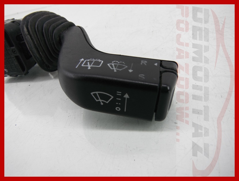

ozikS Elküldve Május1, 2016 Megoszt Elküldve Május1, 2016 Egy kicsit láma kérdés, de nem tudok rájönni : kiírja a fedélzeti hogy reichweit 50 km, hogy lehet ezt eltüntetni, hogy írja ki továbbra is az időt és hőmérsékletet ? Gondolom hogy lehet mert alul sárgával bestätigung felirat van,de a két gombbal akármit nyomok, nem tűnik el a felirat. A multikormánnyal lehetne ? (nem műxik az utólagos beszerelt rádió miatt) Link to comment Megosztás: More sharing options...
tgabika76 Elküldve Május1, 2016 Megoszt Elküldve Május1, 2016 A MID-et nem a multikormánnyal vezérled, hanem az ablaktörlőkar végén levő két (léptető- és nullázó) gombbal. De jó lenne egy képet látni a kijelződről, mert ha felül a hatótávolságot írja, attól még alul (a bestätigung felirat helyén) látszania kéne az időnek és a dátumnak... Link to comment Megosztás: More sharing options...
ozikS Elküldve Május1, 2016 Megoszt Elküldve Május1, 2016 Nekem nincs ilyen léptető gombok az abl aktörlő karon,ezt sem értem. https://drive.google.com/file/d/0BxiwghiHrBBacWhsemo1MXluLU0/view?usp=docslist_api Link to comment Megosztás: More sharing options...
tgabika76 Elküldve Május1, 2016 Megoszt Elküldve Május1, 2016 Hát ez a baj. A "bestätigen" felirat nyugtázást jelent, az ablaktörlőkar végén levő léptetőgombbal kéne jelezned hogy tudomásul vetted hogy már csak 49km-re elegendő üzemanyagod maradt, utána eltűnik ez a felirat. Vagy tankold meg az autót, akkor is eltűnik. Komolyra fordítva: vagy a kijelzőt, vagy a kart cserélték már az autódban, így nem tudod léptetni a funkciókat. Link to comment Megosztás: More sharing options...
tgabika76 Elküldve Május1, 2016 Megoszt Elküldve Május1, 2016 Valami ilyesminek kéne lennie az ablaktörlőkarnak, jól látszik a végén az R-el jelölt nullázó, és az S-el jelölt léptetőgomb: Link to comment Megosztás: More sharing options...
ozikS Elküldve Május1, 2016 Megoszt Elküldve Május1, 2016 Hmm érdekes... köszönöm a felismerést Remélem ha kicserélem a kart, akkor működni fog, nem kell semmit kábeleznem ? Link to comment Megosztás: More sharing options...
ozikS Elküldve Május1, 2016 Megoszt Elküldve Május1, 2016 Rákerestem mennyibe kerülne, nem igazán találtam. Csak gyárit lehet rendelni hozzá vajon ? Link to comment Megosztás: More sharing options...
tgabika76 Elküldve Május2, 2016 Megoszt Elküldve Május2, 2016 Nem tudom van-e belőle utángyártott, a gyári sajna nem olcsó: https://cromax.hu/utasterbelsoter/iranyito_es_kezelo_egysegek/kormanykapcsolo/ablaktorlo_kapcsolo_opel_34506 Link to comment Megosztás: More sharing options...
