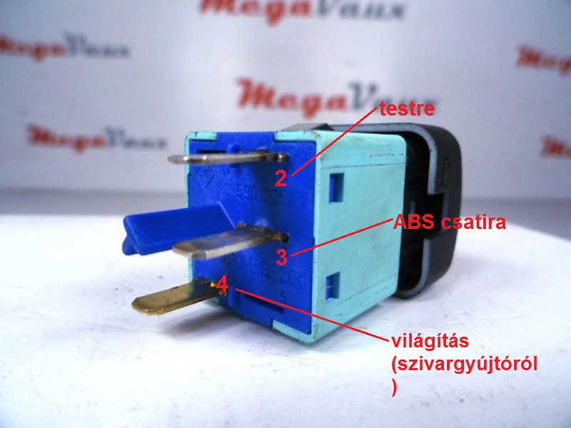

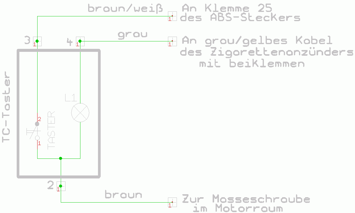

Sadebilly Elküldve Március7, 2021 Megoszt Elküldve Március7, 2021 Sziasztok! vettem anno egy tc kapcsolót és beépítettem a 27 pinre ABS ben.Na a probléma az hogy azóta nincs km órám... esetleg valaki egy rajzal tudna kisegíteni hogy merre induljak el... előre is köszönöm Link to comment Megosztás: More sharing options...
Sadebilly Elküldve Március7, 2021 Megoszt Elküldve Március7, 2021 7 órája, Sadebilly írta: Sziasztok! vettem anno egy tc kapcsolót és beépítettem a 27 pinre ABS ben.Na a probléma az hogy azóta nincs km órám... esetleg valaki egy rajzal tudna kisegíteni hogy merre induljak el... előre is köszönöm Sziasztok! vettem anno egy tc kapcsolót és beépítettem a 27 pinre ABS ben....nem működött majd 31 pinre ott sem... esetleg valaki egy rajzal tudna kisegíteni hogy merre induljak el... Nemtudom működik e mertvisszajelzés az nincs előre is köszönöm Link to comment Megosztás: More sharing options...
tgabika76 Elküldve Március8, 2021 Megoszt Elküldve Március8, 2021 16 órája, Sadebilly írta: Sziasztok! vettem anno egy tc kapcsolót és beépítettem a 27 pinre ABS ben....nem működött majd 31 pinre ott sem... esetleg valaki egy rajzal tudna kisegíteni hogy merre induljak el... Nemtudom működik e mertvisszajelzés az nincs előre is köszönöm Nem írtad hogy milyen motorod van, de én úgy tudom hogy a benzineseknél ha nem Turbós és nem Classic, akkor a 31-es pinen működnie kéne. A kapcsolót magát hogy kötötted be? Én ezt a rajzot használtam, értelemszerűen 31-es pinnel, nem 25-össel ahogy a rajzon szerepel, de tökéletesen működik: Link to comment Megosztás: More sharing options...
Sadebilly Elküldve Március8, 2021 Megoszt Elküldve Március8, 2021 2 órája, tgabika76 írta: Nem írtad hogy milyen motorod van, de én úgy tudom hogy a benzineseknél ha nem Turbós és nem Classic, akkor a 31-es pinen működnie kéne. A kapcsolót magát hogy kötötted be? Én ezt a rajzot használtam, értelemszerűen 31-es pinnel, nem 25-össel ahogy a rajzon szerepel, de tökéletesen működik: Köszönöm.Igen bekötöttem a 31 pinre.Úgy mintha működött volna de visszajelzés az nincs ... esetleg létezik hogy nincs benne led vagy izzo?motorom X20dtl Link to comment Megosztás: More sharing options...
tgabika76 Elküldve Március9, 2021 Megoszt Elküldve Március9, 2021 21 órája, Sadebilly írta: Köszönöm.Igen bekötöttem a 31 pinre.Úgy mintha működött volna de visszajelzés az nincs ... esetleg létezik hogy nincs benne led vagy izzo?motorom X20dtl Ugyanaz a visszajelzője mint az ABS-nek. Ha az működik, és vissza is jelez működés közben, akkor itt is működnie kéne a visszajelzésnek. Ha mégsem, akkor valami nem jó a bekötéssel (ha az ABS kocka csatijánál biztos hogy oké, akkor nézd meg a testpontot). Ha az ABS sem működik (nem is jelez vissza), akkor meg nézd meg a biztosítékát. Link to comment Megosztás: More sharing options...
Sadebilly Elküldve Március9, 2021 Megoszt Elküldve Március9, 2021 1 órával ezelőtt, tgabika76 írta: Ugyanaz a visszajelzője mint az ABS-nek. Ha az működik, és vissza is jelez működés közben, akkor itt is működnie kéne a visszajelzésnek. Ha mégsem, akkor valami nem jó a bekötéssel (ha az ABS kocka csatijánál biztos hogy oké, akkor nézd meg a testpontot). Ha az ABS sem működik (nem is jelez vissza), akkor meg nézd meg a biztosítékát. Amikor gyújtást adok akkor megjelenik az ABS piktogram viszont a kapcsolót nyomkodhatom semmi visszajelzés nem történik ... megnézem a biztosítékokat hátha.Ellenőrzöm mégegyszer ... köszönöm a segítséget ! Link to comment Megosztás: More sharing options...
Sadebilly Elküldve Március10, 2021 Megoszt Elküldve Március10, 2021 Sajnos hiába ellenőriztem a kapcsolót a bekötést ,biztosítékokat... nem találtam hibát... már csak hogy nincs benne izzo ez az egy lehetőség van... 31es 27 pineket írta a nemet oldalak.. sajnos egyik sem segitett abs 5.3 +tc nem tudná? Link to comment Megosztás: More sharing options...
tgabika76 Elküldve Március11, 2021 Megoszt Elküldve Március11, 2021 On 2021. 03. 10. at 17:10, Sadebilly írta: Sajnos hiába ellenőriztem a kapcsolót a bekötést ,biztosítékokat... nem találtam hibát... már csak hogy nincs benne izzo ez az egy lehetőség van... 31es 27 pineket írta a nemet oldalak.. sajnos egyik sem segitett abs 5.3 +tc nem tudná? Kell hogy legyen a visszajelzőben izzó, hiszen magad írtad hogy gyújtás ráadásakor világít! Az ABS 5.3+TC is tutira tudja, hsizen nekem is olyan van és működik! Akkor már csak egy tippem maradt: maga a beépíteni kívánt TC kapcsoló nem jó. Próbáld úgy hogy kiveszed a kapcsolót és összeérinted a két vezetéket. Ha minden jól van bekötve, akkor így működnie kéne, ha így sem, akkor elfogyott az ötlet. Illetve nem írtad hogy járó motorral próbálod bekapcsolni, vagy csak gyújtáson. Ha utóbbi, akkor lehet hogy a járó motor is kell neki (sajna már kopnak az emlékek, a sajátomat úgy 10 éve csináltam...) Link to comment Megosztás: More sharing options...
Sadebilly Elküldve Március11, 2021 Megoszt Elküldve Március11, 2021 3 órája, tgabika76 írta: Kell hogy legyen a visszajelzőben izzó, hiszen magad írtad hogy gyújtás ráadásakor világít! Az ABS 5.3+TC is tutira tudja, hsizen nekem is olyan van és működik! Akkor már csak egy tippem maradt: maga a beépíteni kívánt TC kapcsoló nem jó. Próbáld úgy hogy kiveszed a kapcsolót és összeérinted a két vezetéket. Ha minden jól van bekötve, akkor így működnie kéne, ha így sem, akkor elfogyott az ötlet. Illetve nem írtad hogy járó motorral próbálod bekapcsolni, vagy csak gyújtáson. Ha utóbbi, akkor lehet hogy a járó motor is kell neki (sajna már kopnak az emlékek, a sajátomat úgy 10 éve csináltam...) Szia! Na ami nekem vilagit a gyújtás ráadásakor az a ABS felirat ami nyilván ki is alszik más nem jön be.A gombot ellenőriztem.egy sima nyomógomb test és 31 PIN össze érinti egy pillanatra de semmi...gyújtással és járó motorral is próbáltam ... opcommal engedélyezni nem tudom mert nincs ilyen fül.. Link to comment Megosztás: More sharing options...
