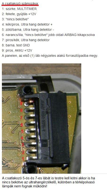

Róóóbi Elküldve Május25, 2019 Elküldve Május25, 2019 Üdv! Alapvetően F Astrás és A Merivás vagyok, de jobb, ha hozzátok fordulok: Szereztem be G Astra belső világítást, ugyanezt csak feketében, hogy passzoljon a világítós/tükrös fekete napellenzőkhöz. Ugye ennek 4 szál van: kapcsolt test, fix test, kapcsolt plusz, fix plusz. Akármit akárhogy kötök, a térképolvasók nem hajlandóak világítani. Próbáltam úgy is, hogy közösítettem a pluszokat és a testeket, teszteltem akksiról, de semmi. Gondoltam megment a nyák-on valami, ezért hoztam egy másikat de ugyanúgy nem világít a térképolvasó. Kérdés, valamit én szúrtam el, vagy ezek idővel meghalnak? Spéci bekötés kell-e neki vagy mifene? Előre is köszi.
tgabika76 Elküldve Május25, 2019 Elküldve Május25, 2019 41 perce, Róóóbi írta: Kérdés, valamit én szúrtam el, vagy ezek idővel meghalnak? Spéci bekötés kell-e neki vagy mifene? Nyugi, nem halt meg. Mutathatnál egy képet a csatlakozójáról, mert nekem ugyanilyen van csak az ultrahangérzékelős, abban tudom hogy az 5-ös és a 7-es lábat is testre kell kötni, különben nem világítanak az olvasólámpák. Így működik mindkét autómban. Nálam az említettek egy zöld/barna és egy piros/kék vezeték, mindkettő testre megy.
Róóóbi Elküldve Május25, 2019 Elküldve Május25, 2019 7 perce, tgabika76 írta: Nyugi, nem halt meg. Mutathatnál egy képet a csatlakozójáról, mert nekem ugyanilyen van csak az ultrahangérzékelős, abban tudom hogy az 5-ös és a 7-es lábat is testre kell kötni, különben nem világítanak az olvasólámpák. Így működik mindkét autómban. Nálam az említettek egy zöld/barna és egy piros/kék vezeték, mindkettő testre megy. Így néz ki: 1. szürke 2. fekete 8. barna 9. piros Mindkét aljzatban megvan minden láb, de a másiknak is csak 4 eres csatlakozója volt az autóban.
Stofl Elküldve Május27, 2019 Elküldve Május27, 2019 On 2019. 05. 25. at 19:18, Róóóbi írta: Üdv! Alapvetően F Astrás és A Merivás vagyok, de jobb, ha hozzátok fordulok: Szereztem be G Astra belső világítást, ugyanezt csak feketében, hogy passzoljon a világítós/tükrös fekete napellenzőkhöz. Ugye ennek 4 szál van: kapcsolt test, fix test, kapcsolt plusz, fix plusz. Akármit akárhogy kötök, a térképolvasók nem hajlandóak világítani. Próbáltam úgy is, hogy közösítettem a pluszokat és a testeket, teszteltem akksiról, de semmi. Gondoltam megment a nyák-on valami, ezért hoztam egy másikat de ugyanúgy nem világít a térképolvasó. Kérdés, valamit én szúrtam el, vagy ezek idővel meghalnak? Spéci bekötés kell-e neki vagy mifene? Előre is köszi. 5-ös és 8-as lábat közösítve testre kell kötni a szenzorosnál egészen biztosan. A szenzor nélkülinél is hasonló dolog lesz.
Róóóbi Elküldve Május27, 2019 Elküldve Május27, 2019 1 óra, Stofl írta: 5-ös és 8-as lábat közösítve testre kell kötni a szenzorosnál egészen biztosan. A szenzor nélkülinél is hasonló dolog lesz. Köszi, megnézem úgy mit mutat. Ebben nincs szenzor.
tgabika76 Elküldve Május28, 2019 Elküldve Május28, 2019 @Róóóbi itt a pontos lábkiosztás, ez alapján láthatod hogy mit hova: 1
Róóóbi Elküldve Május28, 2019 Elküldve Május28, 2019 3 órája, tgabika76 írta: @Róóóbi itt a pontos lábkiosztás, ez alapján láthatod hogy mit hova: Vááá köszi! Na a héten hozok teli lábas csatlakozót azt megcsinálom normálisan. Most a 4 vezetékkel polaritást fordítva világít mind a négy de nem az igazi, meg húzok be plusz szálat. Hagyok játszani valót hétvégére. Nagyon kösz már!
