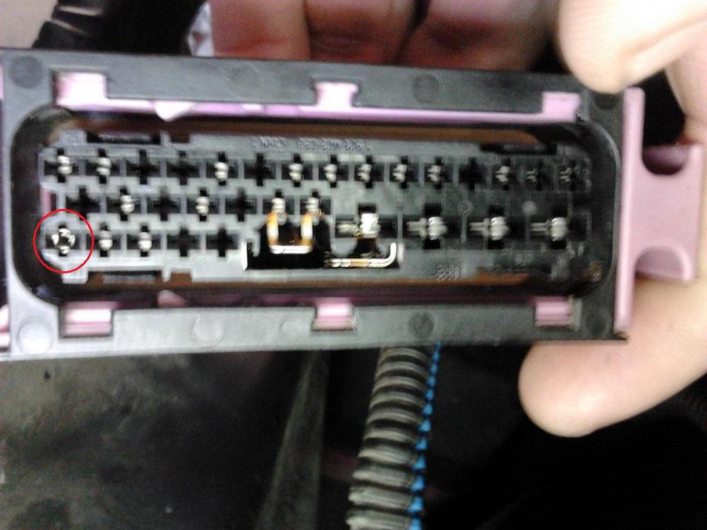

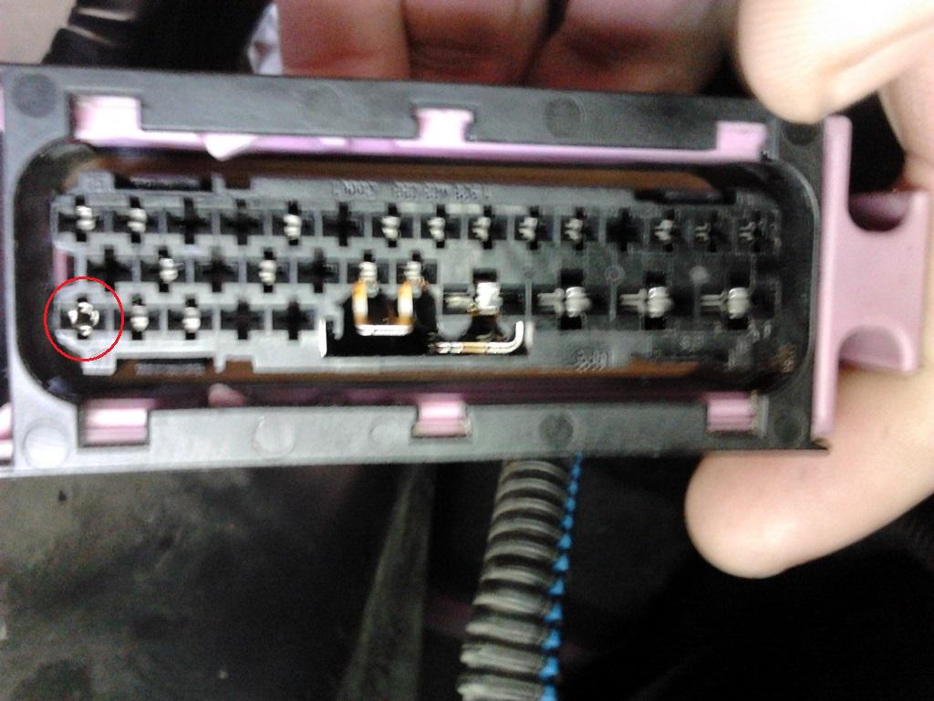

SKIFEKETE Elküldve Január25, 2019 Megoszt Elküldve Január25, 2019 Sziasztok! Z18XE Coupéba szeretnék TC gombot szerelni. Vezetékelése nincs meg, ezért a kérdésem az lenne, hogy az ABS csatlakozó hanyas számú pinjére kell kötni a vezetéket, ha csak tc van a kocsiban, esp nincs? Tgabikának megtaláltam annó a leírását egy másik fórumon, de valamiért soha többé nem enged belépni. Köszi Link to comment Megosztás: More sharing options...
DarthVödör Elküldve Január25, 2019 Megoszt Elküldve Január25, 2019 1 óra, SKIFEKETE írta: Sziasztok! Z18XE Coupéba szeretnék TC gombot szerelni. Vezetékelése nincs meg, ezért a kérdésem az lenne, hogy az ABS csatlakozó hanyas számú pinjére kell kötni a vezetéket, ha csak tc van a kocsiban, esp nincs? Tgabikának megtaláltam annó a leírását egy másik fórumon, de valamiért soha többé nem enged belépni. Köszi https://www.dropbox.com/s/264gmdp70rs0dta/Astra%20G%20TC%20kikapcsol%C3%B3%20beszerel%C3%A9se.pdf?dl=0 31 pin ESP nélkül. 3 Link to comment Megosztás: More sharing options...

tgabika76 Elküldve Január26, 2019 Megoszt Elküldve Január26, 2019 21 órája, SKIFEKETE írta: Sziasztok! Z18XE Coupéba szeretnék TC gombot szerelni. Vezetékelése nincs meg, ezért a kérdésem az lenne, hogy az ABS csatlakozó hanyas számú pinjére kell kötni a vezetéket, ha csak tc van a kocsiban, esp nincs? Tgabikának megtaláltam annó a leírását egy másik fórumon, de valamiért soha többé nem enged belépni. Köszi Ez az a bizonyos 31-es számú PIN amire kötöttem és amit DarthVödör is említett. Készülj rá hogy nem lesz benne érintkező, úgyhogy faragnod kell oda valamit. Nekem kicsi (3mm-es) csúszósaruból van, ezért is néz ki másképp mint a többi: Link to comment Megosztás: More sharing options...

SKIFEKETE Elküldve Január26, 2019 Megoszt Elküldve Január26, 2019 3 órája, tgabika76 írta: Ez az a bizonyos 31-es számú PIN amire kötöttem és amit DarthVödör is említett. Készülj rá hogy nem lesz benne érintkező, úgyhogy faragnod kell oda valamit. Nekem kicsi (3mm-es) csúszósaruból van, ezért is néz ki másképp mint a többi Szia! Köszönöm a segítséget! Ilyen sarut hol találok, google nem adott ki semmi hasnzálhatót a 3mm csúszósaru kifejezésre :D Köszi Link to comment Megosztás: More sharing options...
zotya975 Elküldve Január26, 2019 Megoszt Elküldve Január26, 2019 2 órája, SKIFEKETE írta: Szia! Köszönöm a segítséget! Ilyen sarut hol találok, google nem adott ki semmi hasnzálhatót a 3mm csúszósaru kifejezésre :D Köszi Ez pölö 6.3-as de van belőle kisebb is, az a 3 milis. http://www.zselesakkumulator.hu/zseles-akkumulator-kiegeszitok/csatlakozok/rez-csuszo-saru-aljzat-48x05-mm Csak az ritkább. 1 Link to comment Megosztás: More sharing options...
