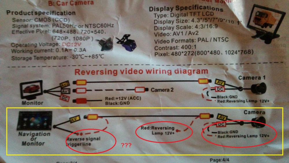

...illetve nem tudom hogy ez segít-e, nekem ezt a fecnit adták a tolatókamerához itt lentebb. A sárgával bekeretezett rész az érdekes, ezen belül is a három pirossal megjelölt kötés, láthatóan ezek sokkal többször és több helyen kötik a tolatólámpára vagy a tolatólámpakapcsolóra mint azt te tetted. Esetleg érdemes lenne ezt kipróbálni, hátha itt a megoldás:
Éppen így kötöttem be. Hátul sem bonyolult. Az RCA dugó mellől kijövő piros vezetékhez és a kamerából kijövő piros vezetékre is az van írva, hogy "Reversing Lamp 12V", tehát ezeket össze kell kötni és egy vezetékkel rákötni a tolatólámpára. A kamara fekete vezetékét meg a földelésre.  Van is feszültség, amikor hátramenetet kapcsolok, de csak 11V.
