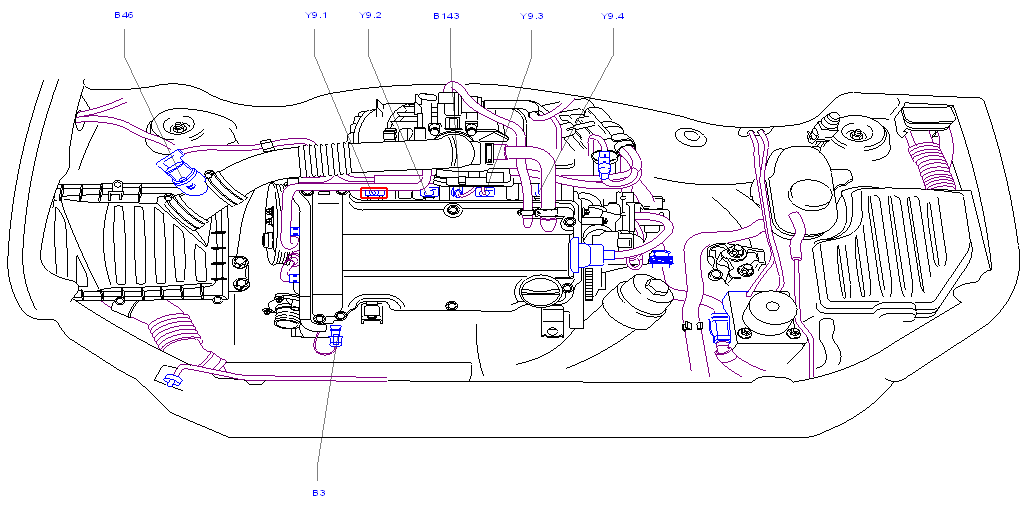

Kíváncsiságból kérdezem: a fogyasztás méréséhez kellett ez a vezeték? Úgy tudom, hogy csak emiatt kellhet a motortérből kábelt behúzni. Az injektorról veszi a fogyasztási adatokat. Az injektorokon teljesen más színű vezetékek vannak. A képen lévő (X2-es) csatlakozót húztad le? Ha a behúzott kábel be van vezetve az utastérbe az X2-n keresztül, akkor az utastérben is illene folytatódjon kábel. Pontosan mit, honnan hova vezettél?
Az említett kábel nincs bevezetve az utastérbe, és minden motorkódnál más helyre kell kötni, itt van a kivonat a vonatkozó részről az eredeti beszerelési utasításból, kellemes cseh-angol konyhanyelven megfogalmazva. :-) Anno én is megküzdöttem vele, de ott van vastagon szedve a lényeg, hogy gyárilag ez egy fekete-barna vezeték:

Sejtettem, hogy erről lesz szó. A Z14XEP ilyen szempontból is egy kakukktojás, neki nincs ilyen kábele. Itt az oldal alján, szintén konyhanyelven:
"Most control units, motor vehicles, the Opel has a special output information on consumption, which module uses the onboard computer. Vehicles that do not have this output (Tigra A, Corsa B, Astra G engine Z14XEP) is required for the measurement of the optical link equipped for connection to one of the injection valves. It's simple, fast and safe alternative for making the metering."
Az injektorról kell lehozni. Még mindig aktuális egy korábbi kérdésem. Mennyire kell lebontani a burkolatokat, csöveket, hogy hozzáférjek az egyes injektorhoz? Láttam patenteket, de nem nagyon mertem még nekiállni bontani. Remélem, hogy a hűtéscsöveket nem kell levenni. Ábra az elhelyezkedéséről:
Szerencsésebb lett volna ha én is ezt a leírást látom, ehelyett sajnos a veramon oldalán található link alapján mentem. (nem értem miért ez van fent)
Bár a dolgon nem változtat (mindenképpen csatlakozó oldás és láb keresés) semmit de a srác utólag egyeztetve a dolgokat nekem is megjegyezte a fekete/barna színt.
