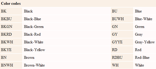

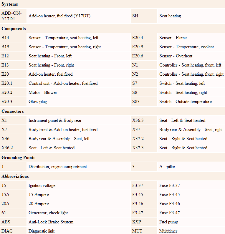

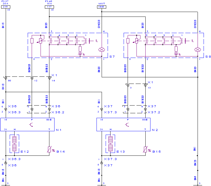

freddy_ Elküldve Március1, 2018 Elküldve Március1, 2018 50 perce, Sadebilly írta: Értem és köszönöm.Nekem a gombok helye megvan csak az ülés alatti kabelezés az nincs meg.Esetleg valaki tud egy rajzot mellékelni vagy valamit.. Javaslom Gezoli leírását. Gezoli leírásában is benne van a rajz, akkor vettem észre, amikor már kivágtam a képeket. Egyben van az "add-on heater"-el (a rajzon nincs rajta), a jelmagyarázatban ennek a cimkéi is szerepelnek (figyelmen kívül hagyható).
gezoli Elküldve Március4, 2018 Elküldve Március4, 2018 On 2018. 03. 01. at 21:18, freddy_ írta: Javaslom Gezoli leírását. Gezoli leírásában is benne van a rajz, akkor vettem észre, amikor már kivágtam a képeket. Egyben van az "add-on heater"-el (a rajzon nincs rajta), a jelmagyarázatban ennek a cimkéi is szerepelnek https://auto.jofogas.hu/baranya/Opel_Astra_G_kombi_bor_ulesek_76998419.htm

Kukacka Elküldve Március5, 2018 Elküldve Március5, 2018 No, ha minden igaz, akkor a héten lesz egy első pár Vectra B fekete bőrülés, amik fűthetőek. Kérdés: simán át lehet rakni az övfeszítőket a Vectra keretére is? Elviekben a 2 ülés váza totál egyforma, de ha valaki megerősítene, annak örülnék. Majd ezután lehet azon is agyalni hogyan legyen bekötve a fűtés. Ez gyárilag 1 fokozatos talán, 2 nem ártana. Mivel szabályoznak ezek gyárilag? G Astra 5 fokozatát tudom, a Vectra kérdéses még nekem.
