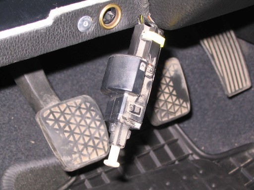

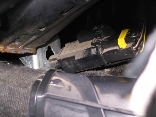

Meg szeretném nézni, hogy 2 vagy 4 érintkezős a fékpedál-kapcsolóm. Tudja valaki hogy jön le a csatlakozója? A sárga pöcköt balra kell húzni? A biztosítéktábla felől nem fér be a kezem rendesen. Az óracsoport felől jobban hozzáférnék?
Úgy emlékszem hogy a sárga pöcköt ki kell húzi utána tudod leszedni a csatlakozót, hogy most balra vagy felfelé már nem tudom. Hasalj be a pedálokhoz, onnan eléred, nem kell hozzá se biztitáblát se óracsoportot bontani.
Próbáltam alulról benyúlni, akadályba ütköztem. Szerintem a fűtés elemei vannak útban. A biztosítéktábla fedelét le kell venni mindenképpen, hogy lássam. Nem tudom lehúzni a biztosítéktábla felől sem, nincs elég hely körülötte, hogy a sárga pöcköt elhúzva még el is férjen a kezem az erőkifejtéshez. Megnézem mégegyszer, de reményelennek látom a pedálok felől.
Én annak idején biztos hogy alulról szedtem le. Ami a lábra irányítja a levegőt azt szedd le nyugodtan, nem sok minden tartja...

A TIS szerint a fékpedál-kapcsoló kiszereléséhez (ami előtt egy lépéssel van a csatlakozó lehúzása) le kell venni a műszerfal alatti kárpitot (itt a legalsó kettő, két szegecs fogja, csak lefúrni lehet), a levegő elosztót (itt a 2-es számú), ahhoz pedig a komplett középkonzolt leszerelni.
A kárpitot badarság lenne levenni. Ehhez képest én csak a levegő elosztót akartam levenni (egy patent fogja elöl, simán kihúzható), de nem mertem, mert mélyen a középkonzol alatt van összeilleszve és ha nem tudom visszatenni, tényleg le kell venni a középkonzolt.
Privátban kaptam egy tippet kobraCode fórumtárstól, hogy 90°-ban fordítsam el a kapcsolót, kijön a helyéről és utána enged a kábel. A biztosítéktáblától volt annyi hely, hogy még ha nehezen is, de sikerült. A sárga pöcök másra van. A csatlakozó testen van két patent a két oldalán, ezek fogják. Így már szét tudtam húzni a csatlakozót.
fekpedal_kapcsolo_kiszereles_1.jpg.db6384ba31f2c9e0b1b93883cf0ea1e2.jpgfekpedal_kapcsolo_kiszereles_2.jpg.1ce01d061a86a6c1795969d5692160fb.jpg
A 4 érintkezős kapcsoló pedig úgy működik, hogy a pedál alapállapotában (kapcsoló benyomva) az 1-2-es érintkezők zárnak, a 3-4-es érintkezők nyitva vannak. A pedált lenyomva értelemszerűen az 1-2-es érintkező nyitott, a 3-4-es érintkező zárt. Az 1 és 4-es érintkezőknél a kábel színe fekete, össze vannak kötve a csatlakozón (Z14XEP esetén), az F3.38-as 10A-es biztosítékról kapnak gyújtási feszültséget. A 3-as érintkezőn a kábel fekete-sárga színű. Erre vannak kötve a féklámpák, ez megy az ECU-hoz és az ABS-hez, Check Control-hoz, MID-hez is, vontató csatlakozóra, és még talán máshova is. A 2-es érintkező barna-szürke, ez többnyire csak az ECU-ra megy (a tempomat miatt kell neki).
Tanulságként írom, ha már megszenvedtem vele, hátha másnak is hasznára válik egyszer. Mégegyszer köszönöm kobraCode segítségét!
