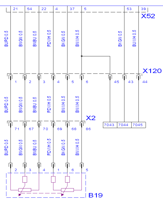

kobraCode Elküldve Február10, 2018 Megoszt Elküldve Február10, 2018 54 perce, DarthVödör írta: Az elektromos gázpedálban 2 poti van, és a hibajel kizárására miatt ellentétes a levett jel (ohm) értéke. Az ECU a sebességet frekvencia számából "tudja". Egyszerű frekvencia számláló. Ha emelkedőn csökken a frekvencia, csökken a sebesség. Növelni kell a gázt. Ha növekszik a frekvencia, nő a sebesség. Csökkenteni kell a gázt. A MID-re ugyan az a WEG (sebességjel) megy mint a km órára. Mind a 2 helyen számolják, és jelenítik meg. Km óra 4 db stepper motor... A sötétedő visszapillantótükör 4 vezetékes. Test, gyújtás+, belső (mennyezeti lámpa) és tolatólámpa. Én kihoztam az alján lévő sebváltókar megvilágításának a jelét, ez vezérli a világításkapcsolót. Ha sötét van, (olajnyomás=járó motor) felkapcsol a világítás... https://www.dropbox.com/s/5likqjjcxav7m6s/20180129_162803-1.jpg?dl=0 Mi ez a linkelt dolog? Mire szolgál pontosan, s miért van rajta mini usb csati? Link to comment Megosztás: More sharing options...

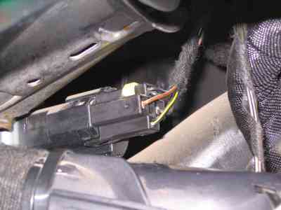

Sabby1994 Elküldve Február10, 2018 Megoszt Elküldve Február10, 2018 Sziasztok! Elképzelhető, hogy volt már téma, de azt tapasztaltam, hogy ma az autó takarítása után kivillant a légzsák visszajelző lámpám. Oldallégzsákos a kocsim, és korábban párszor már volt ez probléma, mikor tologattam az ülést, de akkor simán helyre tudtam tenni egy kis kábeligazítással. Most ez nem sikerült (bár lehet, hogy siettem, nem emlékszem pontosan a mozdulatra anno mivel sikerült sokszor helyretenni, régóta nem jött elő a dolog). Kérdésem az, hogy valaki már összefutott ilyen hibával, ha igen hogy orvosolta? Autóvillamosságis lesz a vége tuti, mert a légzsák nem játék. Köszönöm előre is a tanácsokat! Link to comment Megosztás: More sharing options...
kobraCode Elküldve Február10, 2018 Megoszt Elküldve Február10, 2018 37 perce, freddy_ írta: Köszönöm az infót, de én inkább nem ragasztanám (eleve nincs is szétválva). Valaki tudja, hogy a két cikkszám közül melyik lehet gyárilag az autóban, esetleg egyik sem? 9130907 cikkszám: jobbkormányos autóhoz baloldali konvex tükör. 9131123 cikkszám: balkormányos autóhoz baloldali sík tükör. Gyári útmutatót nem találtam a tükörcseréhez. Ez a szakszerű módja? Másképp nagyon nem lehet szerelni, egy biztos óvatosan kell vele bánni mert bepattintáskor könnyen eltörhet a tükörlap. A gyári lap nálam is szétesett, megragasztottam majd visszarakáskor eltörtem, vehettem másikat. Annyit még megjegyeznék hogy az utángyártott tükörlapon a fűtés két saruja pont a másik oldalon van. Én kiszedtem az állító motort (3 csavar) és a két kábelt elfűztem mögötte, így nem volt útban semminek sem és nem is feszült. Link to comment Megosztás: More sharing options...
kobraCode Elküldve Február10, 2018 Megoszt Elküldve Február10, 2018 1 perc, Sabby1994 írta: Sziasztok! Elképzelhető, hogy volt már téma, de azt tapasztaltam, hogy ma az autó takarítása után kivillant a légzsák visszajelző lámpám. Oldallégzsákos a kocsim, és korábban párszor már volt ez probléma, mikor tologattam az ülést, de akkor simán helyre tudtam tenni egy kis kábeligazítással. Most ez nem sikerült (bár lehet, hogy siettem, nem emlékszem pontosan a mozdulatra anno mivel sikerült sokszor helyretenni, régóta nem jött elő a dolog). Kérdésem az, hogy valaki már összefutott ilyen hibával, ha igen hogy orvosolta? Autóvillamosságis lesz a vége tuti, mert a légzsák nem játék. Köszönöm előre is a tanácsokat! Valaki pont ugyan ezt kérdezte facebookon is ma este, te voltál? Ide is bemásolom amit ott írtam: Kontakt hiba az ülés alatti csatlakozónál. Szétszedés, tisztítás, hibakód kiütése géppel és imádkozol hogy ne jöjjön vissza újra amikor mozgatod az ülést. Nekem is megvolt ez a probléma, szerencsére csatlakozó tisztítás után már több éve hibamentes. Amíg világít a hibajelző nem működnek a légzsákok! Link to comment Megosztás: More sharing options...
Sabby1994 Elküldve Február10, 2018 Megoszt Elküldve Február10, 2018 2 perce, kobraCode írta: Valaki pont ugyan ezt kérdezte facebookon is ma este, te voltál? Ide is bemásolom amit ott írtam: Kontakt hiba az ülés alatti csatlakozónál. Szétszedés, tisztítás, hibakód kiütése géppel és imádkozol hogy ne jöjjön vissza újra amikor mozgatod az ülést. Nekem is megvolt ez a probléma, szerencsére csatlakozó tisztítás után már több éve hibamentes. Amíg világít a hibajelző nem működnek a légzsákok! Igen köszönöm, most már látom facebookon is! Esetleg a szétszedésről a csatinak van valami leírás? Előre is köszi! Tudom, hogy az a csati egy kicsit különleges és a pöcköt nem szabad letörni róla! Link to comment Megosztás: More sharing options...
kobraCode Elküldve Február10, 2018 Megoszt Elküldve Február10, 2018 1 perc, Sabby1994 írta: Igen köszönöm, most már látom facebookon is! Esetleg a szétszedésről a csatinak van valami leírás? Előre is köszi! Tudom, hogy az a csati egy kicsit különleges és a pöcköt nem szabad letörni róla! gezoli aláírását keresd meg, szerintem az ülésfűtéses dokumentációjában találsz róla infót, képet... 1 Link to comment Megosztás: More sharing options...
Sabby1994 Elküldve Február10, 2018 Megoszt Elküldve Február10, 2018 6 perce, kobraCode írta: gezoli aláírását keresd meg, szerintem az ülésfűtéses dokumentációjában találsz róla infót, képet... Túl sok leírás nincsen róla, csak annyi, hogy a piros pöcköt szét kell húzni és a csati szétszedhető. Kontaktspray-el csináltad a tisztítást? Link to comment Megosztás: More sharing options...

freddy_ Elküldve Február11, 2018 Megoszt Elküldve Február11, 2018 On 2018.02.10. at 19:22, DarthVödör írta: Az elektromos gázpedálban 2 poti van, és a hibajel kizárására miatt ellentétes a levett jel (ohm) értéke. Az ECU a sebességet frekvencia számából "tudja". Egyszerű frekvencia számláló. Ha emelkedőn csökken a frekvencia, csökken a sebesség. Növelni kell a gázt. Ha növekszik a frekvencia, nő a sebesség. Csökkenteni kell a gázt. A MID-re ugyan az a WEG (sebességjel) megy mint a km órára. Mind a 2 helyen számolják, és jelenítik meg. Km óra 4 db stepper motor... Egy rajz a gázpedál ECU bekötésről. A B19 alul a gázpedál jeladó, felette az X2-es, X120-as és legfelül X52-es csatlakozó az ECU-n: Nem egyforma a két poti és az ellenállásértékeket sem lehet tudni a rajzból. Ha bárki bármit tud az ellenállásértékekről, rendkívül hasznos lenne. Jó lenne tudni, hogy a lábakon milyen feszültségek vannak alapállapotú és teljesen lenyomott gázpedállal. Jelenleg sajnos nincs lehetőségem a saját autómon megnézni. Gondoltam rá, hogy veszek egy bontott gázpedált (és majd túladok rajta), de ettől a feszültségeket még nem fogom tudni. Nem bontanám meg a saját vezetékkötegem. A mérés jelentős megkönnyítéséhez (vagy későbbi tempomat építéshez) elég lenne egy pár csatlakozó, amely azonos a gázpedál jeladó aljzatával és a gyári kábelkötegen található ellenpárjával. 6 pólusú, elvileg "ZFW 6-16" típus. Újban sehol sem találtam ilyet, talán más néven fut? Bontottban lehetne megszerezni a gyári vezetékkötegről levágva, de a jeladóról az ellenpárját szerintem kizárt (vagy csak gázpedállal együtt borsos áron). Ha lennének ilyen csatlakozók, ezeket összekötném és hosszú vezetékekkel kivezetném a méréshez. A sebességjelnél csak azt kell kitalálni, hogy mi az összefüggés a frekvencia és a sebesség között, ezt még könnyen ki is lehetne kísérletezni. Link to comment Megosztás: More sharing options...

Sabby1994 Elküldve Február12, 2018 Megoszt Elküldve Február12, 2018 On 2018. 02. 10. at 22:18, kobraCode írta: gezoli aláírását keresd meg, szerintem az ülésfűtéses dokumentációjában találsz róla infót, képet... A problémát megoldottam, már elfelejtettem, hogy anno hova kellett nyúlnom ahhoz, hogy újra visszaálljon a régi rend a légzsák körül. Biztonság kedvéért a csatit átragasztottam szigetelőszalaggal, ameddig nem találok megfelelő bontottat. Érdekes, hogy nekem amint újra megjön a kontakt, elalszik a visszajelző lámpa, és még tárolt hibába se dobja be Tech2-vel kiolvasva sem. A legzsákjaim rendben vannak és törve sem volt a kocsi. Link to comment Megosztás: More sharing options...
