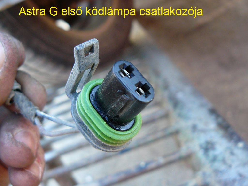

Tarcsika Elküldve Január20, 2018 Elküldve Január20, 2018 10 órája, tgabika76 írta: A ködlámpa csatlakozója így néz ki, ha ezt találtad meg, akkor sima ügy lesz a beszerelés: Igen van ilyen csatlakozó mindkét oldalt a fényszórók mögött szabadon, csak azok nem érnek el a lökhárítóig! Viszont van két kék színű is, azok elérnek!

freddy_ Elküldve Január20, 2018 Elküldve Január20, 2018 (edited) 3 órája, Tarcsika írta: Igen van ilyen csatlakozó mindkét oldalt a fényszórók mögött szabadon, csak azok nem érnek el a lökhárítóig! Viszont van két kék színű is, azok elérnek! Valószínűleg a kék lesz. Ezen a fórumon találhatsz információt (4-5. képek elvileg): https://www.motor-talk.de/blogs/-tbmod/uebersicht-unbekannte-stecker-im-astra-g-t2068642.html (A sajátomat még sosem néztem meg ennyire, nem tudom garantálni). Módosítva Január20, 2018 : freddy_
Tarcsika Elküldve Január21, 2018 Elküldve Január21, 2018 3 órája, freddy_ írta: Valószínűleg a kék lesz. Ezen a fórumon találhatsz információt (4-5. képek elvileg): https://www.motor-talk.de/blogs/-tbmod/uebersicht-unbekannte-stecker-im-astra-g-t2068642.html (A sajátomat még sosem néztem meg ennyire, nem tudom garantálni). Igen, ilyenek és itt vannak nekem is mint a képen! Köszi szépen!
