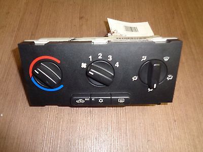

nyikszi Elküldve November22, 2017 Megoszt Elküldve November22, 2017 Sziasztok! Milyen izzó kell a levegőfújó kapcsoló alá? A Kisfiammal próbáltam kiszedetni, de leesett, így nem tudom milyen való oda:) Link to comment Megosztás: More sharing options...
gezoli Elküldve November22, 2017 Megoszt Elküldve November22, 2017 4 órája, nyikszi írta: Sziasztok! Milyen izzó kell a levegőfújó kapcsoló alá? A Kisfiammal próbáltam kiszedetni, de leesett, így nem tudom milyen való oda:) Behr vagy Delphi? Link to comment Megosztás: More sharing options...
nyikszi Elküldve November22, 2017 Megoszt Elküldve November22, 2017 3 órája, gezoli írta: Behr vagy Delphi? Más, más izzó kell bele? Ahogy nézem Behr van nekem. Link to comment Megosztás: More sharing options...
szisszo Elküldve November22, 2017 Megoszt Elküldve November22, 2017 Sziasztok! Valaki tudna nekem segíteni,hogy 2004-es g astrába (1.7 diesel isuzu) tempotatot illetve vülésfűtést ki tudna beszerelni és mennyiért? Segítségeteket előre is köszönöm! Link to comment Megosztás: More sharing options...
Geopake Elküldve November22, 2017 Megoszt Elküldve November22, 2017 1 óra, nyikszi írta: Más, más izzó kell bele? Ahogy nézem Behr van nekem. A Behr rendszerűnek le lehet húzni a középső gombját.1.2 wattos rizsszem izzó kell bele. http://www.zsombishop.hu/izzo-p-962.html Link to comment Megosztás: More sharing options...
nyikszi Elküldve November23, 2017 Megoszt Elküldve November23, 2017 12 órája, Geopake írta: A Behr rendszerűnek le lehet húzni a középső gombját.1.2 wattos rizsszem izzó kell bele. http://www.zsombishop.hu/izzo-p-962.html Köszönöm, meg is vettem. Valami fogót keresek. Pedig már cseréltem, de nem emlékszem hogy tettem be Link to comment Megosztás: More sharing options...
tgabika76 Elküldve November23, 2017 Megoszt Elküldve November23, 2017 On 2017. 11. 22. at 19:00, nyikszi írta: Más, más izzó kell bele? Ahogy nézem Behr van nekem. Ez Delphi a képen... A Behr ilyen négyszögletes, és ebbe tudsz izzót cserélni úgy hogy a középső tekerőgombot lehúzod. A Delphiben hátulról lehet cserélni, szét kell szedni az egészet. Link to comment Megosztás: More sharing options...
Geopake Elküldve November23, 2017 Megoszt Elküldve November23, 2017 12 órája, nyikszi írta: Köszönöm, meg is vettem. Valami fogót keresek. Pedig már cseréltem, de nem emlékszem hogy tettem be csipesszel. Link to comment Megosztás: More sharing options...
imy Elküldve November26, 2017 Megoszt Elküldve November26, 2017 On 2017. 11. 23. at 22:19, Geopake írta: csipesszel. Inkább a kivételhez kell csipesz, berakáshoz annyira nem. Igaz én már régen cseréltem. Link to comment Megosztás: More sharing options...
