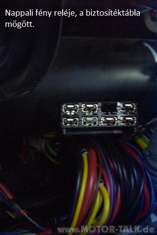

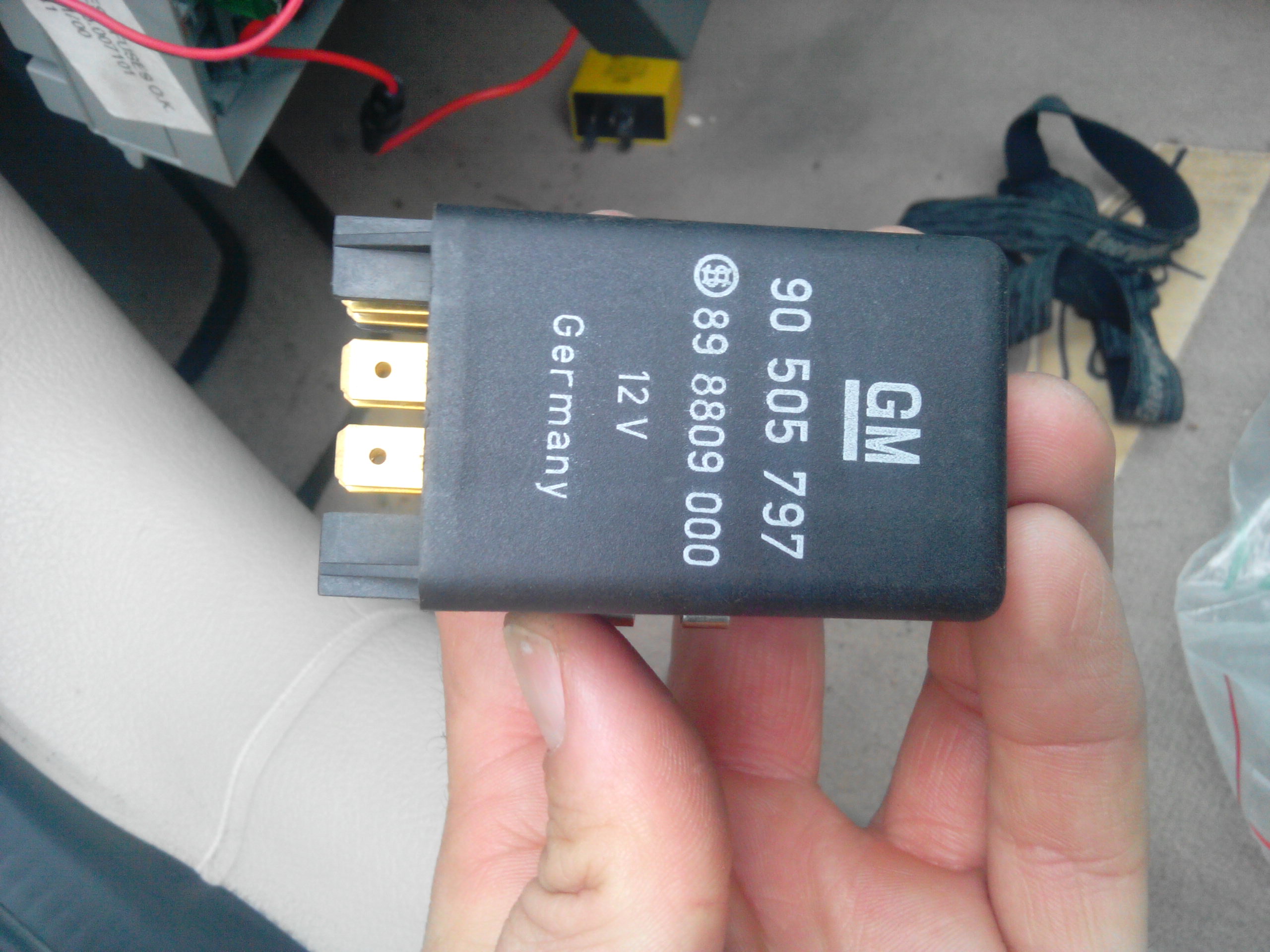

csicso1976 Elküldve Augusztus7, 2017 Megoszt Elküldve Augusztus7, 2017 Sziasztok! Azt a relét keresem amelyik automatikusan felkapcsolja a tompított lámpákat! Kinek van felesleges reléje illetve az összes astra g-ben ki van vezetékelve? Merre található ez a relé? gm13101741 62 38 618 Link to comment Megosztás: More sharing options...
tgabika76 Elküldve Augusztus7, 2017 Megoszt Elküldve Augusztus7, 2017 1 óra, csicso1976 írta: Sziasztok! Azt a relét keresem amelyik automatikusan felkapcsolja a tompított lámpákat! Kinek van felesleges reléje illetve az összes astra g-ben ki van vezetékelve? Merre található ez a relé? gm13101741 62 38 618 Nekem van egy ha minden igaz. Hogy az összesben ki van-e vezetékelve, azt nem tudom, az enyémben ki volt. A csatlakozója a műszerfal alatt, a biztosítéktábla mögött van. Én azért vettem ki végül alig 1 hét használat után, mert rájöttem hogy a xenonnak nem tesz jót az állandó fel-le kapcsolgatás. 1 Link to comment Megosztás: More sharing options...
csicso1976 Elküldve Augusztus7, 2017 Megoszt Elküldve Augusztus7, 2017 6 perce, tgabika76 írta: Nekem van egy ha minden igaz. Hogy az összesben ki van-e vezetékelve, azt nem tudom, az enyémben ki volt. A csatlakozója a műszerfal alatt, a biztosítéktábla mögött van. Én azért vettem ki végül alig 1 hét használat után, mert rájöttem hogy a xenonnak nem tesz jót az állandó fel-le kapcsolgatás. Mennyiért tudnál megszabadulni tőle?posta? Link to comment Megosztás: More sharing options...
tgabika76 Elküldve Augusztus7, 2017 Megoszt Elküldve Augusztus7, 2017 1 perc, csicso1976 írta: Mennyiért tudnál megszabadulni tőle?posta? Írok PÜ-t. Link to comment Megosztás: More sharing options...
Atis1213 Elküldve Augusztus7, 2017 Megoszt Elküldve Augusztus7, 2017 19 perce, tgabika76 írta: Nekem van egy ha minden igaz. Hogy az összesben ki van-e vezetékelve, azt nem tudom, az enyémben ki volt. A csatlakozója a műszerfal alatt, a biztosítéktábla mögött van. Én azért vettem ki végül alig 1 hét használat után, mert rájöttem hogy a xenonnak nem tesz jót az állandó fel-le kapcsolgatás. Tudna valaki felrakni egy képet a helyéről? Link to comment Megosztás: More sharing options...

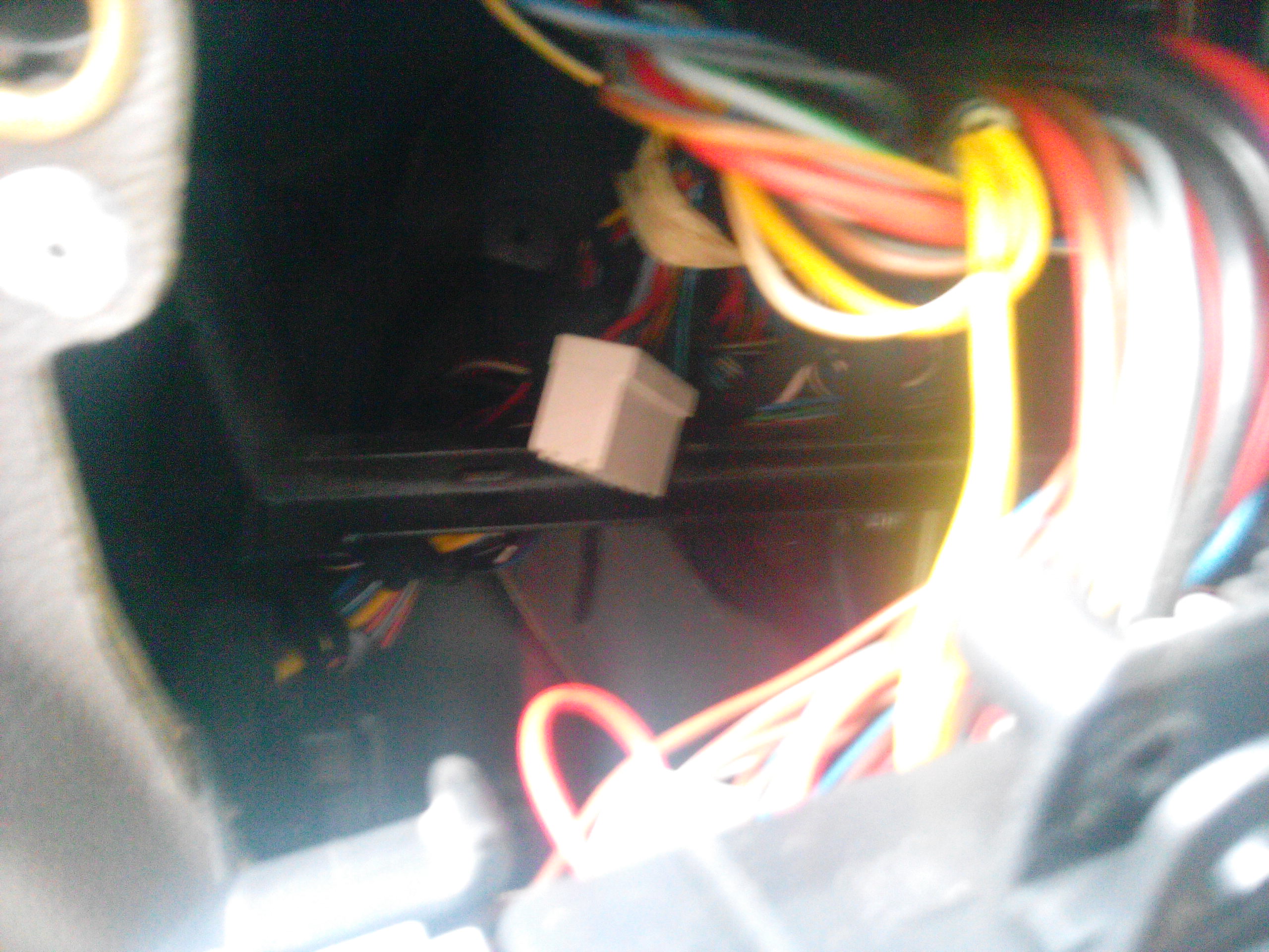

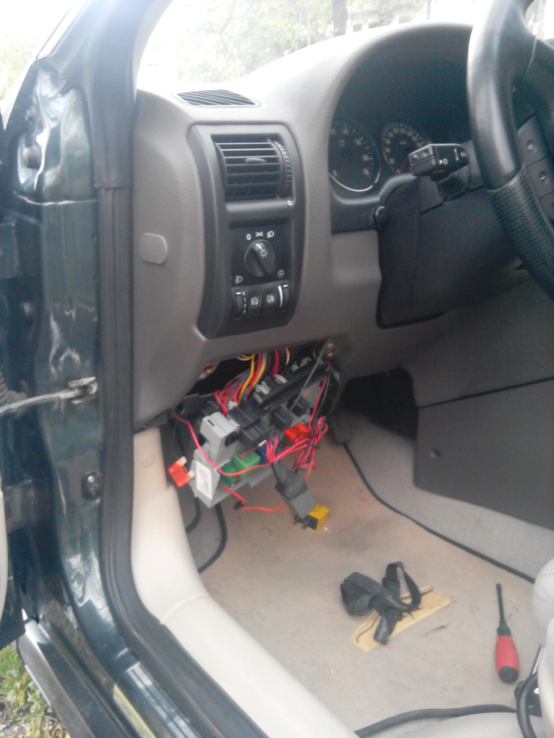

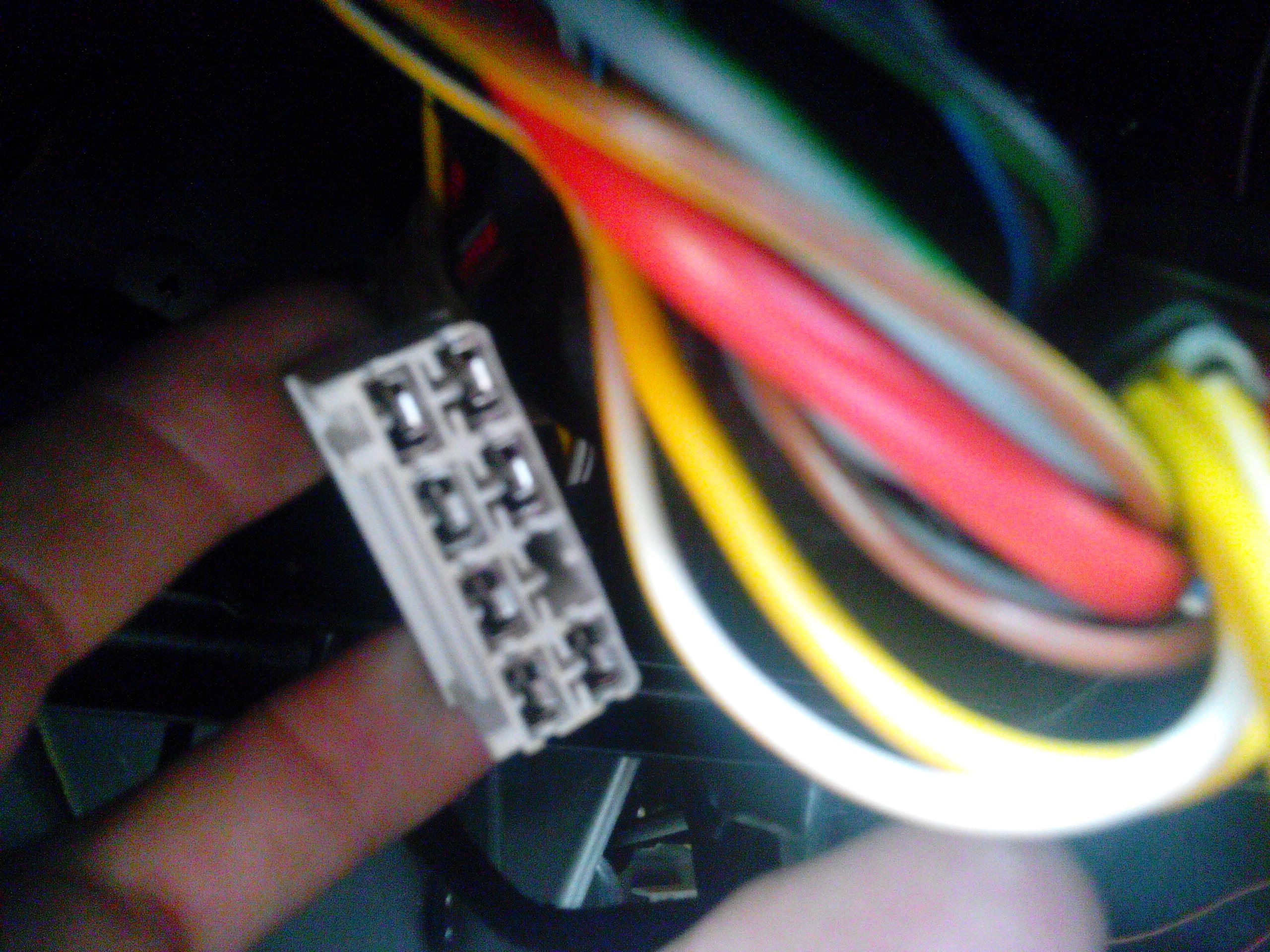

tgabika76 Elküldve Augusztus7, 2017 Megoszt Elküldve Augusztus7, 2017 9 perce, Atis1213 írta: Tudna valaki felrakni egy képet a helyéről? Bár én rengeteget turkáltam ott emiatt és tempomat ügyben is, de valahogy sosem jutott eszembe lefényképezni, úgyhogy netes a kép, de ilyet keress: Az hogy "a biztosítéktábla mögött", az úgy értendő hogy ki kell billenteni a biztosítéktáblát a helyéről, amihez ugye a pedálok feletti takaróelemet és az alatt levő szellőző/fűtéscsövet is ki kell venni, és még így is elég szívás hozzáférni. 1 Link to comment Megosztás: More sharing options...
tgabika76 Elküldve Augusztus7, 2017 Megoszt Elküldve Augusztus7, 2017 Wááá, mégiscsak lefényképeztem a műveletet, íme egy kis elrettentés: 1 Link to comment Megosztás: More sharing options...
zotya975 Elküldve Augusztus8, 2017 Megoszt Elküldve Augusztus8, 2017 14 órája, tgabika76 írta: Wááá, mégiscsak lefényképeztem a műveletet, íme egy kis elrettentés: Így ki lehet húzni a biztitáblát? Mégis csak kocsit kell cserélnem.... 1 Link to comment Megosztás: More sharing options...
