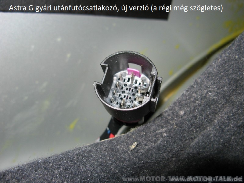

PGabii Elküldve Augusztus26, 2016 Megoszt Elküldve Augusztus26, 2016 Sziasztok. Ha megcsinálom a gyári vonóhorog visszajelző bekötését. Úgy is működnie kell, hogy a vonóhorog bekötése úgy van megoldva hogy a hátsó lámpánál lévő vezetékek megvannak herélve? Link to comment Megosztás: More sharing options...
tgabika76 Elküldve Augusztus26, 2016 Megoszt Elküldve Augusztus26, 2016 De miért lettek megvágva a lámpa vezetékei, amikor az Astrának van gyári vonóhorogcsatlakozója a csomagtartóban? Link to comment Megosztás: More sharing options...
PGabii Elküldve Augusztus26, 2016 Megoszt Elküldve Augusztus26, 2016 (edited) Én már így vettem a kocsit hogy így volt megcsinálva. De ez egy 2000-es x14xe motoros kocsi. De a múltkor szét volt szedve az egész hátfal és nem találtam rajta ilyen csatlakozót. Módosítva Augusztus26, 2016 : PGabii Link to comment Megosztás: More sharing options...
gezoli Elküldve Augusztus26, 2016 Megoszt Elküldve Augusztus26, 2016 24 perce, PGabii írta: Én már így vettem a kocsit hogy így volt megcsinálva. De ez egy 2000-es x14xe motoros kocsi. De a múltkor szét volt szedve az egész hátfal és nem találtam rajta ilyen csatlakozót. Nekem sincs, ne aggódj! Link to comment Megosztás: More sharing options...
PGabii Elküldve Augusztus26, 2016 Megoszt Elküldve Augusztus26, 2016 37 perce, gezoli írta: Nekem sincs, ne aggódj! Te megoldottad a visszajelzőt vagy nem foglalkoztál vele? Link to comment Megosztás: More sharing options...
gezoli Elküldve Augusztus26, 2016 Megoszt Elküldve Augusztus26, 2016 3 perce, PGabii írta: Te megoldottad a visszajelzőt vagy nem foglalkoztál vele? Nekem meg van csinálva. Jobban tetszik mint amit a szalonba betettek. Link to comment Megosztás: More sharing options...
PGabii Elküldve Augusztus26, 2016 Megoszt Elküldve Augusztus26, 2016 (edited) 2 perce, gezoli írta: Nekem meg van csinálva. Jobban tetszik mint amit a szalonba betettek. Eltudnád esetleg magyarázni hogy mint csináltad ha adok egy email címet? Módosítva Augusztus26, 2016 : PGabii Link to comment Megosztás: More sharing options...
gezoli Elküldve Augusztus26, 2016 Megoszt Elküldve Augusztus26, 2016 (edited) 6 perce, PGabii írta: Eltudnád esetleg magyarázni hogy mint csináltad ha adok egy email címet? Így: https://drive.google.com/file/d/0B282mpwg7ZdOTW1fekxTektHYm8/edit A régi relés visszajelzőt ki kell venni (ha volt benne) és ezt kiépíteni! Módosítva Augusztus26, 2016 : gezoli Link to comment Megosztás: More sharing options...
PGabii Elküldve Augusztus26, 2016 Megoszt Elküldve Augusztus26, 2016 1 perc, gezoli írta: Így: https://drive.google.com/file/d/0B282mpwg7ZdOTW1fekxTektHYm8/edit A régi relés visszajelzőt ki kell venni (ha volt benne) és ezt kiépíteni! Ezt már megcsináltam. De egyenlőre próbalámpával próbáltam ki hogy hátha úgy jó. De nem Link to comment Megosztás: More sharing options...
astra 1 Elküldve Augusztus26, 2016 Megoszt Elküldve Augusztus26, 2016 4 órája, PGabii írta: Ezt már megcsináltam. De egyenlőre próbalámpával próbáltam ki hogy hátha úgy jó. De nem Ha km óra és a multitimer között meg van a vezetek és helyen van a visszajelző izzó ,akkor az irányjelzőt kapcsold jobbra vagy balra és terheld 21W -tal és az ikon fog működni. Link to comment Megosztás: More sharing options...

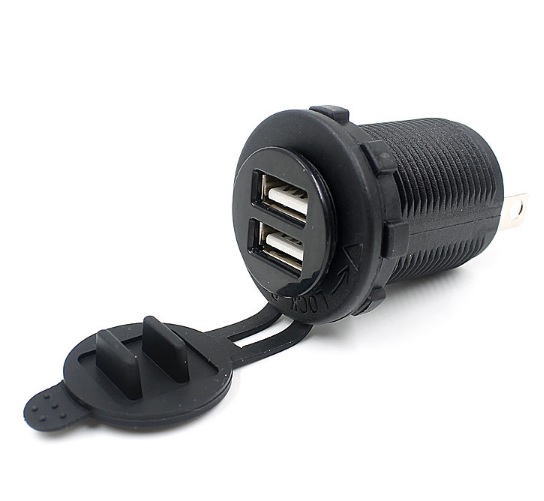

Kölyök Elküldve Augusztus26, 2016 Megoszt Elküldve Augusztus26, 2016 Sziasztok! A csodalatos szivargyujtoval tudott valaki csinalni valamit, hogy a 2. godornel ne ugorjon ki belole az autos tolto vagy barmi amit oda dugok? Termeszetesen barmelyik masik autoba bennmarad a tolto mint a szog, ebbe csak lotyog ossze vissza. Kispapirt szoktam betuszkolni, de azert az jo csoves... Link to comment Megosztás: More sharing options...
tgabika76 Elküldve Augusztus26, 2016 Megoszt Elküldve Augusztus26, 2016 1 óra, Kölyök írta: Sziasztok! A csodalatos szivargyujtoval tudott valaki csinalni valamit, hogy a 2. godornel ne ugorjon ki belole az autos tolto vagy barmi amit oda dugok? Termeszetesen barmelyik masik autoba bennmarad a tolto mint a szog, ebbe csak lotyog ossze vissza. Kispapirt szoktam betuszkolni, de azert az jo csoves... Igen. Megszüntettem, és helyette beépítettem egy ilyet, úgysincs dohányzás a kocsiban: A kép illusztráció, sajna az enyémen van egy idióta kék led is ami gyújtáson folyton világít... Azért maradt egy hagyományos szivargyújtó aljzat is a csomagtartóban, ha netán hűtőtáskát kéne üzemeltetni, matracot fújni, vagy laptopot tölteni, de telefont/navit és hasonlókat működtetni bőven jó ez is. 2 Link to comment Megosztás: More sharing options...
bucynus Elküldve Augusztus26, 2016 Megoszt Elküldve Augusztus26, 2016 12 órája, PGabii írta: Ezt már megcsináltam. De egyenlőre próbalámpával próbáltam ki hogy hátha úgy jó. De nem Működnie kell, nemrég csináltam. Link to comment Megosztás: More sharing options...
trassher Elküldve Augusztus27, 2016 Megoszt Elküldve Augusztus27, 2016 17 órája, Kölyök írta: Sziasztok! A csodalatos szivargyujtoval tudott valaki csinalni valamit, hogy a 2. godornel ne ugorjon ki belole az autos tolto vagy barmi amit oda dugok? Termeszetesen barmelyik masik autoba bennmarad a tolto mint a szog, ebbe csak lotyog ossze vissza. Kispapirt szoktam betuszkolni, de azert az jo csoves... Ezzel én is szembesültem amikor megvettem az autót. A régi autómé konkrétan kiesett belőle pedig tudtommal szabványméretű a szivargyújtó. Utána találtam olyat ami jó bele bár ez nem is henger alakú. 1 Link to comment Megosztás: More sharing options...
Geopake Elküldve Augusztus27, 2016 Megoszt Elküldve Augusztus27, 2016 On 2016. 08. 26. at 17:42, Kölyök írta: Sziasztok! A csodalatos szivargyujtoval tudott valaki csinalni valamit, hogy a 2. godornel ne ugorjon ki belole az autos tolto vagy barmi amit oda dugok? Termeszetesen barmelyik masik autoba bennmarad a tolto mint a szog, ebbe csak lotyog ossze vissza. Kispapirt szoktam betuszkolni, de azert az jo csoves... Nekem áll benne minden mint Katiban a gyerek:) 1 Link to comment Megosztás: More sharing options...
