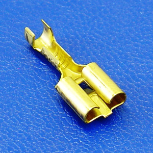

morphin Elküldve Július29, 2016 Elküldve Július29, 2016 (edited) Sziasztok! SOS segítségre lenne szükségem. Elkezdtem beszerelni a DRL-t. Helyén van, kábelek elrendezve. Helyzetjelzőre a késes ágaztatóval kötöttem be, mert így is nagyon nehéz volt odaférni. Akksira és testkábelre rákötve szépen világítanak a ledek...viszont egyszerűen kifog rajtam ez a gyújtás kapcsolt 12V bekötése. Találtam egy relét aminek csak egyik kábelén van folyton 12V, a többi kapcsolt. Egyszerűen nem tudok rájönni, hogyan tudom kiszedni a sarut a reléházból. Szétbarmolni nem akarom, biztos van valami technikája. Nekem elég zsúfolt a biztosíték-relé dobozka, erre a relére tudom csak kötni. Töltök fel képeket. A piros-sárga kábelre akarom rákötni wago-val a LED vezérlő két 12V kábelét. Képek:Kép 1 Kép 2 Köszönöm!! Módosítva Július29, 2016 : morphin

bcslaci Elküldve Július29, 2016 Elküldve Július29, 2016 2 órája, morphin írta: Sziasztok! SOS segítségre lenne szükségem. Elkezdtem beszerelni a DRL-t. Helyén van, kábelek elrendezve. Helyzetjelzőre a késes ágaztatóval kötöttem be, mert így is nagyon nehéz volt odaférni. Akksira és testkábelre rákötve szépen világítanak a ledek...viszont egyszerűen kifog rajtam ez a gyújtás kapcsolt 12V bekötése. Találtam egy relét aminek csak egyik kábelén van folyton 12V, a többi kapcsolt. Egyszerűen nem tudok rájönni, hogyan tudom kiszedni a sarut a reléházból. Szétbarmolni nem akarom, biztos van valami technikája. Nekem elég zsúfolt a biztosíték-relé dobozka, erre a relére tudom csak kötni. Töltök fel képeket. A piros-sárga kábelre akarom rákötni wago-val a LED vezérlő két 12V kábelét. Képek:Kép 1 Kép 2 Köszönöm!! Szerintem fentről a kis lyukon benyúlva lehet valami rögíztő pöcköt elnyomni és kicsúszik. Itt egy cikk hozzá:http://totalcar.hu/magazin/technika/2016/07/16/szerszam_szombat_elektromos_dugaszszerelo_koffer/

morphin Elküldve Július29, 2016 Elküldve Július29, 2016 1 óra, bcslaci írta: Szerintem fentről a kis lyukon benyúlva lehet valami rögíztő pöcköt elnyomni és kicsúszik. Itt egy cikk hozzá:http://totalcar.hu/magazin/technika/2016/07/16/szerszam_szombat_elektromos_dugaszszerelo_koffer/ Ilyen célszerszámok nélkül kb esélytelen a történet. Maximum roncsolva tudtam volna kiszedni szerintem. Mérgemben elcsíptem kb középen a piros-sárga vezetéket. Jó vastag sodort rézkábel...jó feszesen de befért alá a kis 3-as wago. Ez a két fél kábel meg az összesodort két 12V LED vezérlő kábel ment a wago-ba. Gyújtást ráadom egyből bekapcsol, helyzetjelző ráadására kikapcsol. Azt hiszem jól csináltam mindent. Remélem nem kell hozzányúlni többet és bírni fogja a wago a kiképzést. Talán forrasztva jobb lett volna, de ilyen Y alakot nehéz lett volna utána szigetelni rendesen. Így a kis dobozban úgysem bántja semmi sem, védve van. Azért köszönöm! Üdv
kobraCode Elküldve Július29, 2016 Elküldve Július29, 2016 4 órája, morphin írta: Sziasztok! SOS segítségre lenne szükségem. Elkezdtem beszerelni a DRL-t. Helyén van, kábelek elrendezve. Helyzetjelzőre a késes ágaztatóval kötöttem be, mert így is nagyon nehéz volt odaférni. Akksira és testkábelre rákötve szépen világítanak a ledek...viszont egyszerűen kifog rajtam ez a gyújtás kapcsolt 12V bekötése. Találtam egy relét aminek csak egyik kábelén van folyton 12V, a többi kapcsolt. Egyszerűen nem tudok rájönni, hogyan tudom kiszedni a sarut a reléházból. Szétbarmolni nem akarom, biztos van valami technikája. Nekem elég zsúfolt a biztosíték-relé dobozka, erre a relére tudom csak kötni. Töltök fel képeket. A piros-sárga kábelre akarom rákötni wago-val a LED vezérlő két 12V kábelét. Képek:Kép 1 Kép 2 Köszönöm!! A saru egyik oldalán van egy kis fül ami bele akad a házba és nem engedi kifelé csúszni. Vagy felülről vagy alulról már nem emlékszem erős de vékony tűvel ha ezt a pöcköt visszatolod akkor kihúzható a saru a helyéről. Így néz ki kb: kép2
morphin Elküldve Július29, 2016 Elküldve Július29, 2016 (edited) 3 perce, kobraCode írta: A saru egyik oldalán van egy kis fül ami bele akad a házba és nem engedi kifelé csúszni. Vagy felülről vagy alulról már nem emlékszem erős de vékony tűvel ha ezt a pöcköt visszatolod akkor kihúzható a saru a helyéről. Köszönöm, végül is máshogy oldottam meg, de nem kizárt, hogy egy unalmas órámban leszedem a wago-t és visszaforrasztom a kábelt az eredeti hosszára és megoldom külön kábellel a sarutól. A relé amire kötöttem azért 12V/30A...mondjuk van a LED vezérlőnek külön 5A biztosítéka, remélem nem lesz tőle baja. Ismerős szerint a wago bírni fogja ezt a 12V rendszert...sokkal komolyabb áramokat is kötnek ilyen kis kütyükre. Az normális amúgy, hogy a gyújtás ráadásakor villannak egyet a LED-ek? Tehát nem bekapcsol simán, hanem be-ki és újra be (nagyon gyorsan), de már folyamatosan. Gondolom ez azért van, mert a gyújtás kapcsolton van mindkét kábele a vezérlőnek. Módosítva Július29, 2016 : morphin
