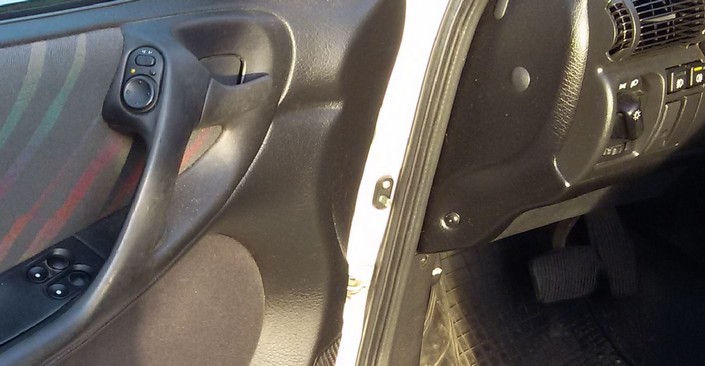

nlac24 Elküldve Február21, 2016 Megoszt Elküldve Február21, 2016 Üdvözlet mindnekinek! Használtan vennék autót (Astra G) Van egy kiszemeltem, annyi gond van vele hogy nincs benne elektromos ablakemelő. A kérdésem az lenne, hogy elektronikai szempontból mennyire komplikált utólag beletenni egy bontottat? Gondolok itt arra pl. hogy elég -e az ajtóban a kábelköteget cserélni, vagy jobban bele kell nyúlni? Válaszokat előre is köszönöm. Link to comment Megosztás: More sharing options...
Stofl Elküldve Február21, 2016 Megoszt Elküldve Február21, 2016 18 minutes ago, nlac24 said: Üdvözlet mindnekinek! Használtan vennék autót (Astra G) Van egy kiszemeltem, annyi gond van vele hogy nincs benne elektromos ablakemelő. A kérdésem az lenne, hogy elektronikai szempontból mennyire komplikált utólag beletenni egy bontottat? Gondolok itt arra pl. hogy elég -e az ajtóban a kábelköteget cserélni, vagy jobban bele kell nyúlni? Válaszokat előre is köszönöm. Megoldható, komoly dolgok nincsenek, de kábelezni kell. A hátsóra van részletes leírás, de biztos lesz aki segít az elsőben. https://sites.google.com/site/opelccled/hatso-eablak Lényeg, hogy bontottat vegyél, ragaszkodj a gyárihoz! Link to comment Megosztás: More sharing options...
nlac24 Elküldve Február21, 2016 Megoszt Elküldve Február21, 2016 1 perc, Stofl írta: Megoldható, komoly dolgok nincsenek, de kábelezni kell. A hátsóra van részletes leírás, de biztos lesz aki segít az elsőben. https://sites.google.com/site/opelccled/hatso-eablak Lényeg, hogy bontottat vegyél, ragaszkodj a gyárihoz! Köszönöm. Nekem csak az első a lényeg. Mindenképp gyárit veszek. Abban reménykedem, hogy gyárilag az ajtóig benne van a vezeték hozzá. Link to comment Megosztás: More sharing options...
