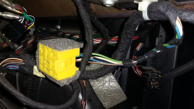

lazy jack Elküldve Február21, 2016 Megoszt Elküldve Február21, 2016 Esetleg valakinek van tapasztalata fűthető szélvédővel? Nemrég találtam az ebay-en: http://www.ebay.co.uk/itm/Vauxhall-Astra-G-MK4-Heated-Windscreen-/322002776900?hash=item4af8dc7344:g:4eIAAOSwBLlVVhHu Más: Találtam egy citromsárga csatlakozót a kesztyűtartót kiszerelve, nincs rádugva semmire, mi lehet vajon? Link to comment Megosztás: More sharing options...
