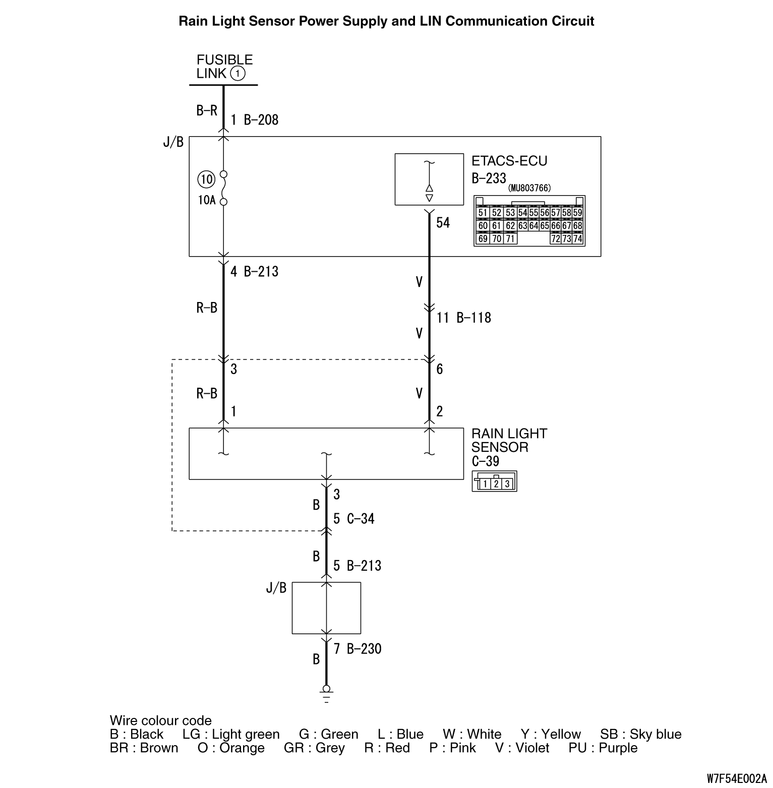

morattila Elküldve Február1, 2016 Elküldve Február1, 2016 1 órával ezelőtt, DarthVödör írta: Opel Corsa C esőszenzor, GM 24 402 752 JK ez is jó lehet? (GM 09 228 959 JL-es) JL = Sensor bis MY04 für normal getönte ScheibenXX = Sensor ab MY05 für normal getönte Scheiben ohne automatisches AbblendlichterkennungEX = Sensor ab MY05 für normal getönte Scheiben mit automatisches AbblendlichterkennungUD = Sensor bis MY04 für Solar Reflect ScheibenXY = Sensor ab MY05 für Solar Reflect Scheiben ohne automatisches AbblendlichterkennungEY = Sensor ab MY05 für Solar Reflect Scheiben mit automatisches Abblendlichterkennung Az már látszik, hogy a 3 érintkezős a "K" vonalon kommunikál... Ha jól tudom mindegyik jó bele csak valamelyikeknél az automata ülés állítás is rá van kötve, hogy miért azt nem tudom.
