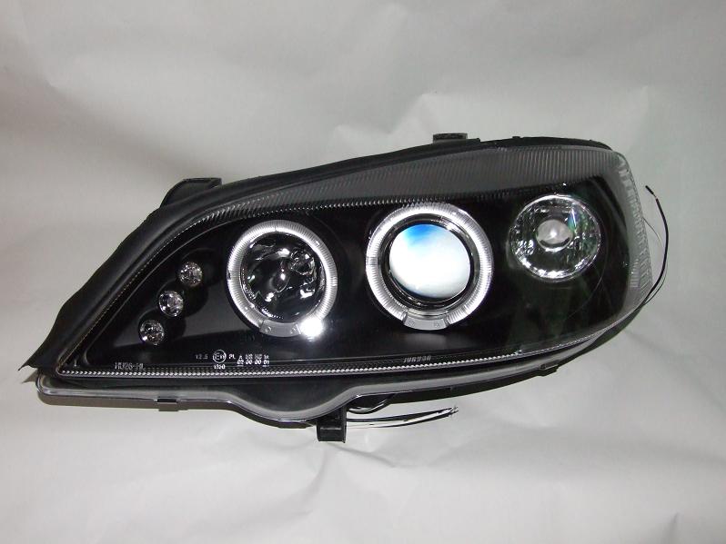

Handbrake Elküldve December7, 2015 Megoszt Elküldve December7, 2015 Jelentem a sütős módszer bevált. 12 perc 120 fokon előre melegített sütőben, egész könnyen szétjött a lámpicsku. Viszont majd valami ragacs kell hozzá, ha összeszerelés lesz, mert szerintem ami benne van elég kevéske. Link to comment Megosztás: More sharing options...

Handbrake Elküldve December8, 2015 Megoszt Elküldve December8, 2015 (edited) Honnan tudnék angel eyes műanyag karikát szerezni? A reflektor foncsor körül lévő 80mm, van rajta egy szürke műanyag rész, amibe a két led megy bele így azok nem látszanak, és így két felé világít. 1 db kellene, 2 fül van rajta, így szépen bepattan a lámpába ahogy kell. Valami ötlet? Esetleg valakinek törött ilyen lámpája nincs? Módosítva December8, 2015 : Handbrake Link to comment Megosztás: More sharing options...

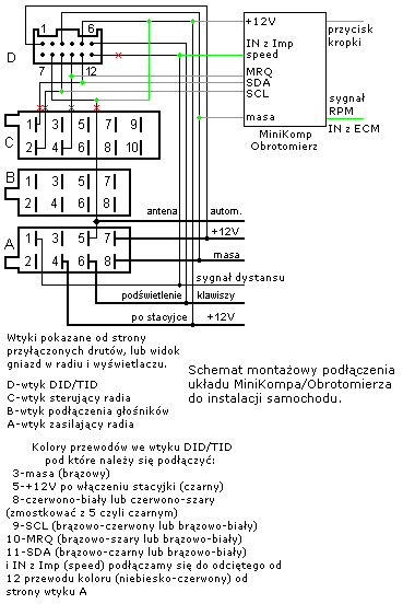

urbanjozsi Elküldve December9, 2015 Megoszt Elküldve December9, 2015 Sziasztok! TID kijelzőnél a csatlakozó melyik lábát kellene bekötnöm, hogy itthon le tudjam tesztelni, hogy jó lett-e a ledesítés? Köszi! Link to comment Megosztás: More sharing options...
SargaRigo123 Elküldve December9, 2015 Megoszt Elküldve December9, 2015 8 hours ago, Stofl írta: Nem tudsz tobb lapnyi osszetartozo csoportot letrehozni mint a torque-ban. Valóban nem. Bár kövezz meg, eddig nem éreztem hiányát sem a beszívott levegőnek, sem a vízhőfoknak. Élő adatként meg egy sorban elfér a pillanatnyi és az átlag fogyasztás egyik jobbról, másik balról. Mondjuk magyarázó szöveg nélkül. Nekem ennyi elég is, nem fogom tovább bonyolítani (dehogynem.,.). 8 hours ago, Stofl írta: Egyebkent ajalnhatnal valamilyen zajszurest a jaro motornal jelentkezo zavarra amikor rakotom a gyari radiora a beepitett telefont. A bolti szurok levagjak a melyet is.... Ha akksival van hasznalva toltes nelkul akkor ngyonyoruen szol. De amint az autotol kapja a tapot akkor zavaros. Most hogyan próbálod szűrni, és miként viszed át a jelet? BT, sordott kábel vagy hogy? Rádiónak van egyáltalán aux bemente? Ha van, akkor mindenek előtt árnyékolt audio kábellel kötném össze a telefont és a hifit. Ez nagyáramú jel, viszonylag zavarérzéketlen. Aztán ha kevés, akkor a betápra tennék egy szűrést a telefonnak, mondjuk egy RL kört. Nem tudom mennyire vagy ebben otthon. Link to comment Megosztás: More sharing options...
flali Elküldve December9, 2015 Megoszt Elküldve December9, 2015 @urbanjozsi Sajna csak lengyelül van, de érthető szerintem... Link to comment Megosztás: More sharing options...
urbanjozsi Elküldve December9, 2015 Megoszt Elküldve December9, 2015 Köszi! Ez a nyákon lévő aljzat, vagy a kábelcsatlakozónak a kiosztása? Link to comment Megosztás: More sharing options...
flali Elküldve December9, 2015 Megoszt Elküldve December9, 2015 Természetesen ugyanaz, attól függ honnan nézem. A számozást pedig nem tudod eltéveszteni mivel a csatlakozó asszimetrikus, nem megfordítható. Egyébként a nyákon lévő aljzat van az ábrán. Itt pedig a kábelcsati TID - Connector.pdf Az alsó (Corsa C) egyezik az Astra G TID csatlakozójával. Vezetékek is beazonosíthatóak szín szerint. Link to comment Megosztás: More sharing options...

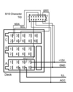

peacetrang Elküldve December9, 2015 Megoszt Elküldve December9, 2015 Sziasztok! Ma bekerült a panasonic fejegység helyére egy blaupunkt (helsinki 220 bt). A TID a fejegység bekapcsolása után nem írja ki a dátumot. Melyik kábelt nyessem le, hogy megmaradjon a dátum kijelzés is? Link to comment Megosztás: More sharing options...

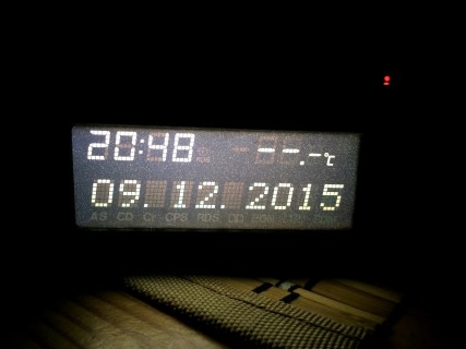

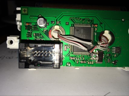

urbanjozsi Elküldve December10, 2015 Megoszt Elküldve December10, 2015 20 hours ago, flali írta: Természetesen ugyanaz, attól függ honnan nézem. A számozást pedig nem tudod eltéveszteni mivel a csatlakozó asszimetrikus, nem megfordítható. Egyébként a nyákon lévő aljzat van az ábrán. Itt pedig a kábelcsati TID - Connector.pdf Az alsó (Corsa C) egyezik az Astra G TID csatlakozójával. Vezetékek is beazonosíthatóak szín szerint. SIkerült köszi! Ez a rajz lett jó, az én csatlakozómhoz: És ilyen lett ledesítve a TID: Link to comment Megosztás: More sharing options...
Tüsi Elküldve December10, 2015 Megoszt Elküldve December10, 2015 40 minutes ago, urbanjozsi írta: SIkerült köszi! Ez a rajz lett jó, az én csatlakozómhoz: És ilyen lett ledesítve a TID: Tetszetős, én is akarok ilyet ugyanígy fehérrel. Csak a fénykép ilyen, vagy valóban ennyire látszanak a sötét "pixelek" is? Link to comment Megosztás: More sharing options...
urbanjozsi Elküldve December10, 2015 Megoszt Elküldve December10, 2015 3 minutes ago, Tüsi írta: Tetszetős, én is akarok ilyet ugyanígy fehérrel. Csak a fénykép ilyen, vagy valóban ennyire látszanak a sötét "pixelek" is? Igen látszanak....... Nem tudom, lehet kellene még egy fehér lapot rakni a kijelző mögé....... Ahogy nézegetem a netes képeket, mindenkinél látszanak ezek a pixelek........ Link to comment Megosztás: More sharing options...
Tüsi Elküldve December10, 2015 Megoszt Elküldve December10, 2015 (edited) 13 minutes ago, urbanjozsi írta: Igen látszanak....... Nem tudom, lehet kellene még egy fehér lapot rakni a kijelző mögé....... Ahogy nézegetem a netes képeket, mindenkinél látszanak ezek a pixelek........ Szerintem jót tenne neki, bár igazából így is jó. Azt hiszem a LED-es topicban valaki szintén fehér papírlapot emlegetett. Na mindegy, azért ha szórakozol vele majd, kérek képet is az eredményről mondjuk az enyémet még veramonizálni is kellene... valaki, aki bekötné? Módosítva December10, 2015 : Tüsi Link to comment Megosztás: More sharing options...
