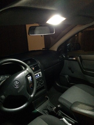

Led témában kérnék egy kis segítséget!
Belső világítás helyére raktam egy "panelt", és hát ha lekapcsol,
akkor parázslik..... Visszaraktam a panel fölé a sofita izzót, így megszünt a parázslás :)
Gondolom kellene egy ellenállást beraknom?!
Mekkorát?
A sofita helyére beköthetem?

Én ebay-en vettem cob ledes szofitát, a nagyúr oldaláról lestem le mekkora ellenállást kell rátenni, idézem: " Amennyiben lekapcsolt állásban "dereng", az izzóval párhuzamosan egy 1K0....2K2 legalább 0,5W ellenállást kell tenni. Ezzel, a MUTLTITIMER kimenetét lezárjuk, nem marad felesleges feszültség a LED-eken. "

Én a konyhafelújításból kimaradt ledszalagból csináltam, egy 5,5x3,5cm-es panelt,
összesen 18 led van rajta.
Ilyen lett:
565b2386094aa_IMG_0020(Mobile).JPG.eabd6
Holnap veszek ellenállást és berakom;) A csomagtérbe is kicserélem majd, oda egy 4x2cm-es "panelt" gyártok :)
