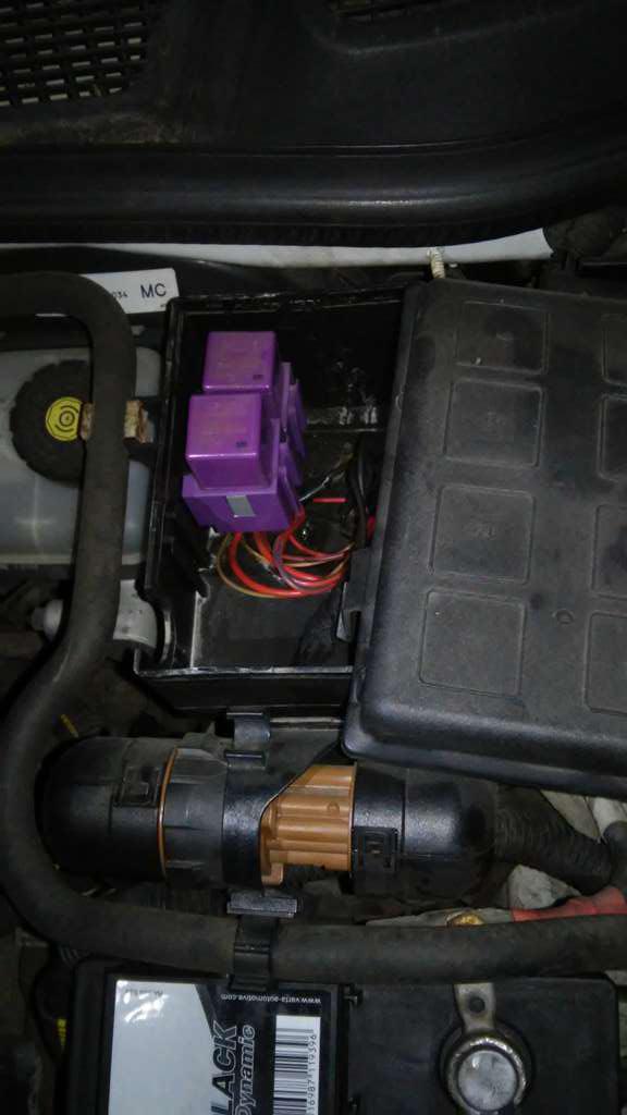

36 minutes ago, SargaRigo123 írta:
Megnéztem az enyémet, nekem is csak kettő relé van benne. Az egyik egészen biztosan az AC pumpa, mert arra kötöttem a DRL-t (köszi kobraCode!) Amikor lehúztam akkor nem indult, szóval tuti (az alsó az).
