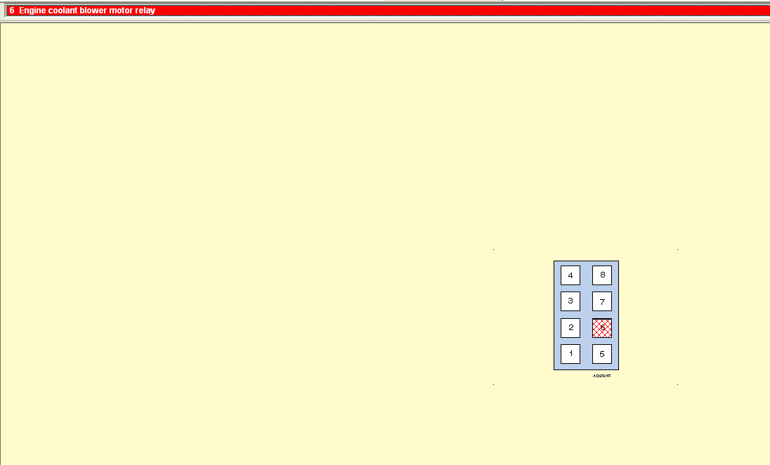

Lacee Elküldve November15, 2015 Megoszt Elküldve November15, 2015 Ejj, engem is utolért a belsővel (leomli oldali) ventillator hiba. Folyamatosan megy.. kulcs nelkul is. Lehuzom a csatit es tovabbra is megy. Elvileg van egy masik csatija is de ahhoz nem ferek hozza. A biztositek tablan 4 jel is mutat ventillator jelet, hiaba huzom ki mind a negyet tovabbra is porog. A relet viszont nem talalom vagy fo biztositekot. Valaki tudja hogy melyik lehet ez a motorterben? Jelenleg le kell kossem az akksit ha azt akarom hogy holnap is beinduljon az auto. Link to comment Megosztás: More sharing options...

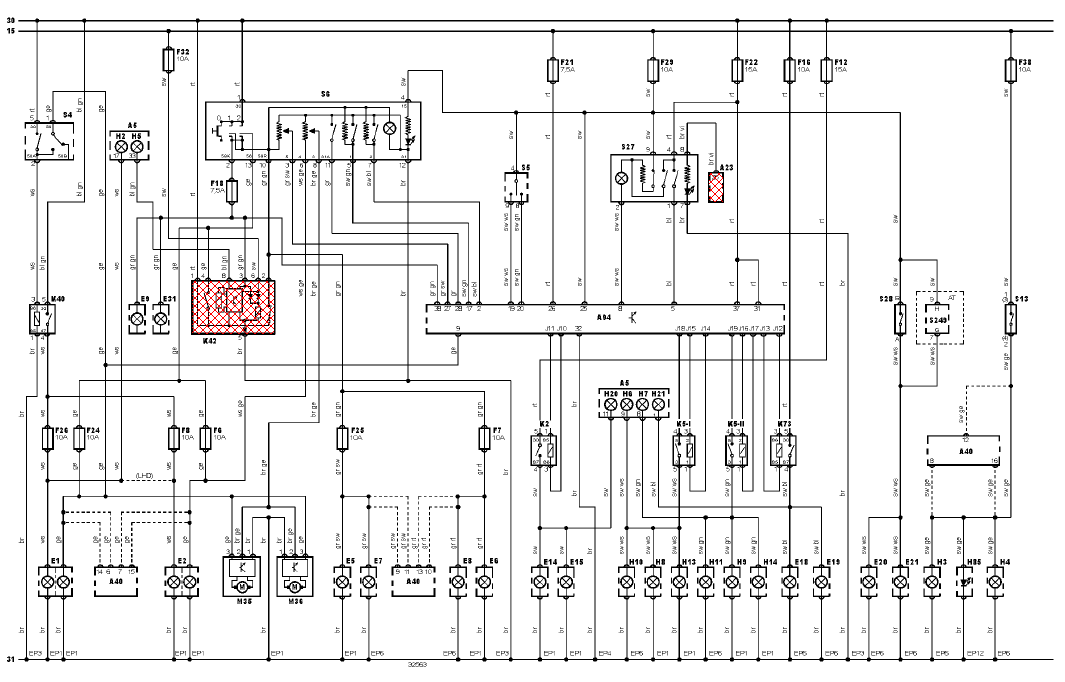

SargaRigo123 Elküldve November15, 2015 Megoszt Elküldve November15, 2015 A csatolt kép szerint van valahol egy DRL relé. Elképzelhető hogy gyárilag menetfényes? Ha igen hogy lehetne azt beüzemelni? (Z14XE) Link to comment Megosztás: More sharing options...
SargaRigo123 Elküldve November15, 2015 Megoszt Elküldve November15, 2015 4 hours ago, Lacee írta: Ejj, engem is utolért a belsővel (leomli oldali) ventillator hiba. Folyamatosan megy.. kulcs nelkul is. Lehuzom a csatit es tovabbra is megy. Elvileg van egy masik csatija is de ahhoz nem ferek hozza. A biztositek tablan 4 jel is mutat ventillator jelet, hiaba huzom ki mind a negyet tovabbra is porog. A relet viszont nem talalom vagy fo biztositekot. Valaki tudja hogy melyik lehet ez a motorterben? Jelenleg le kell kossem az akksit ha azt akarom hogy holnap is beinduljon az auto. Nem biztos de egy próbát megér: Keress a motortérben egy olyan dobozt, amiben van 8db relé. Ebből a hármas az egyik a hatos a másik ami a motorhűtőt kapcsolja. Elvileg. Link to comment Megosztás: More sharing options...
Lacee Elküldve November16, 2015 Megoszt Elküldve November16, 2015 Köszönöm! Én is kerestem itt a megoldást, azonban nekem ebben a dobozban összesen EGY relé van! Meg egy "fél" ... az meg elvileg az AC relé kell legyen. Csinálok majd fotót. Link to comment Megosztás: More sharing options...
tgabika76 Elküldve November16, 2015 Megoszt Elküldve November16, 2015 20 hours ago, SargaRigo123 írta: A csatolt kép szerint van valahol egy DRL relé. Öö... nincs. Mármint gyárilag. Elvben viszont a foglalata megvan (a biztosítéktábla mögött), csak meg kell venni hozzá a relét, és működik is. A működés módja a pedig a következő: gyújtás ráadásakor bekapcsolja a helyzetjelző lámpákat elöl és hátul is (kivéve hátsó rendszámvilágítás és műszerfalvilágítás), majd indítás után, amint megjön az olajnyomás, felkapcsolja a tompított fényszórókat. Mindezt a világításkapcsoló ki (0) állásában, szóval ha a műszerfalvilágítást és a hátsó rendszámtábla világítást is be akarod kapcsolni, akkor továbbra is teljesen jobbra kell fordítani a világításkapcsolót, viszont ebből következik hogy eztán ha a gyújtás rajta van az autón, mindig égni fognak a helyzetjelzők, teljesen lekapcsolni nem lehet. Így néz ki a csatlakozó a biztosítéktábla mögött: ...így maga a relé: ...és innen tudod megrendelni: https://cromax.hu/elektromos_rendszer/biztositek_rele_es_reszei/elektromos_rele/fenyszoro_rele_astra_g_zafira_a_vectra_b_automata_bekapcs_67906 1 Link to comment Megosztás: More sharing options...
SargaRigo123 Elküldve November17, 2015 Megoszt Elküldve November17, 2015 (edited) On 2015. 11. 16., tgabika76 írta: Öö... nincs. Mármint gyárilag. Elvben viszont a foglalata megvan (a biztosítéktábla mögött), csak meg kell venni hozzá a relét, és működik is. A működés módja a pedig a következő: gyújtás ráadásakor bekapcsolja a helyzetjelző lámpákat elöl és hátul is (kivéve hátsó rendszámvilágítás és műszerfalvilágítás), majd indítás után, amint megjön az olajnyomás, felkapcsolja a tompított fényszórókat. Mindezt a világításkapcsoló ki (0) állásában, szóval ha a műszerfalvilágítást és a hátsó rendszámtábla világítást is be akarod kapcsolni, akkor továbbra is teljesen jobbra kell fordítani a világításkapcsolót, viszont ebből következik hogy eztán ha a gyújtás rajta van az autón, mindig égni fognak a helyzetjelzők, teljesen lekapcsolni nem lehet. Tyűha! Ez aztán a részletes és kimerítő válasz! :) Ahogy látom akkor célszerűbb egy rendes DRL-t rákötni (valami olyasmire számítottam hogy egy külső menetfénynek van előkészítve a terep). Viszont ez felvet egy (pár) újabb kérdést. Hogyan egyszerűbb megoldani: - behúzni a DRL-hez a gyújtásjelet valahonnan (ez esetben honnan célszerű), vagy - megcsapolni az olajnyomás szenzort Vélemény? Arra is gondoltam hogy csinálok egy töltésjelzőt, és ha az akkuulátoron 13V felett van a feszültség, akkor biztosan jár a motor, hiszen tölt a generátor. Sajnos ez nagyon nem vált be, mivel mint kiderült elektrohidraulikus a szervó, és egy határozottabb kormánytekerésre is karmolta az ampereket, így elkezdett kapcsolgatni a menetfény. Kuka. Módosítva November17, 2015 : SargaRigo123 Link to comment Megosztás: More sharing options...
kobraCode Elküldve November17, 2015 Megoszt Elküldve November17, 2015 30 minutes ago, SargaRigo123 írta: Tyűha! Ez aztán a részletes és kimerítő válasz! :) Ahogy látom akkor célszerűbb egy rendes DRL-t rákötni (valami olyasmire számítottam hogy egy külső menetfénynek van előkészítve a terep). Viszont ez felvet egy (pár) újabb kérdést. Hogyan egyszerűbb megoldani: - behúzni a DRL-hez a gyújtásjelet valahonnan (ez esetben honnan célszerű), vagy - megcsapolni az olajnyomás szenzort Vélemény? Arra is gondoltam hogy csinálok egy töltésjelzőt, és ha az akkuulátoron 13V felett van a feszültség, akkor biztosan jár a motor, hiszen tölt a generátor. Sajnos ez nagyon nem vált be, mivel mint kiderült elektrohidraulikus a szervó, és egy határozottabb kormánytekerésre is karmolta az ampereket, így elkezdett kapcsolgatni a menetfény. Kuka. Olajnyomás szenzorral vigyázni, az Osram vezérlője nem nagyon díjazta, vagyis ment róla de a műszerfalon égve maradt az olajnyomás jelző. A motortérben ott van pl az AC relé onnan lehet levenni biztonságosan gyújtás +12V-ot: https://picasaweb.google.com/105711764262201946747/BiztiDobozMotorter 2 Link to comment Megosztás: More sharing options...
SargaRigo123 Elküldve November17, 2015 Megoszt Elküldve November17, 2015 55 minutes ago, kobraCode írta: Olajnyomás szenzorral vigyázni, az Osram vezérlője nem nagyon díjazta, vagyis ment róla de a műszerfalon égve maradt az olajnyomás jelző. A motortérben ott van pl az AC relé onnan lehet levenni biztonságosan gyújtás +12V-ot: https://picasaweb.google.com/105711764262201946747/BiztiDobozMotorter Megfontolandó! Na ha minden igaz, akkor holnap már mászok is bele :) Köszönöm! Link to comment Megosztás: More sharing options...
