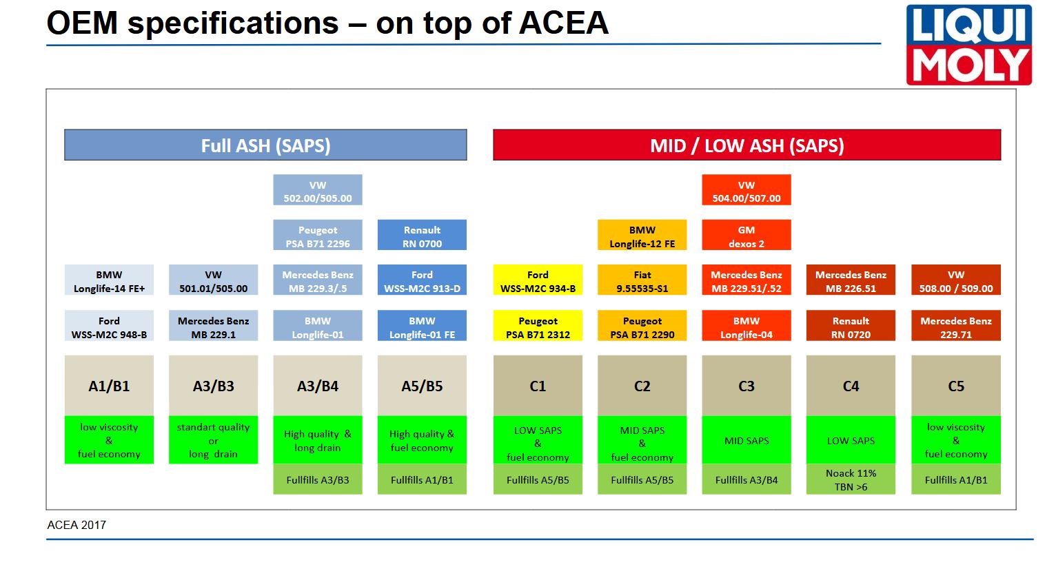

nyemi Elküldve Január8, 2019 Elküldve Január8, 2019 A jelenleg érvényben lévő Dexos 2-es lista.
tuskes Elküldve Január8, 2019 Elküldve Január8, 2019 On 2019. 01. 08. at 19:57, nyemi írta: A jelenleg érvényben lévő Dexos 2-es lista. Expand Akkor jó lesz az amit tettem bele.
nyemi Elküldve Január9, 2019 Elküldve Január9, 2019 (edited) On 2019. 01. 08. at 22:06, tuskes írta: Akkor jó lesz az amit tettem bele. Expand Persze ott van a listában tökéletes :). De nem is az, hanem ami most jelenleg még az enyém be van: 5w 40 japán olaj . Az adatlapján az ajánlások között ott van "GM Dexos 2", de a listában meg nem látom. Akkor hogy is van ez? Módosítva Január9, 2019 : nyemi

daykiller Elküldve Január10, 2019 Elküldve Január10, 2019 X-es motorokba már 5W40 kell. Egészen 2004-ig. ACEA A3/B3 vagy B4. C3 teljesen felesleges. Dexos2 sem kell, csak 2010 után kötelező azt venni. Mobil Super 3000 X1-nél figyelni kell, mert ott csak a dízel kapta meg a GM-LL-B-025-ös jóváhagyást, a benzines nem.
nyemi Elküldve Január10, 2019 Elküldve Január10, 2019 On 2019. 01. 10. at 16:33, daykiller írta: X-es motorokba már 5W40 kell. Egészen 2004-ig. ACEA A3/B3 vagy B4. C3 teljesen felesleges. Dexos2 sem kell, csak 2010 után kötelező azt venni. Mobil Super 3000 X1-nél figyelni kell, mert ott csak a dízel kapta meg a GM-LL-B-025-ös jóváhagyást, a benzines nem. Expand Szia. Oké 5w40-es bár mint ezelőtt írtam ezek az osztályok nem sok mindent árulnak el az olajról, mert olyan nagyok az átfedések. Az ACEA A3/B3 vagy B4 és C3-as között meg akkorák a különbségek ,hogy ha a Dexos 2 most a C3-hoz kapcsolódó szabvány és visszafele is érvényes mindenképp Dexos2-est kell alkalmazni mert a múltat megváltoztatni nem lehet. Amúgy én úgy tudom, hogy mostani "ACEA A3/B3 vagy B4" nem a 2004 előtti " ACEA A3/B3 vagy B4". Volt valami változás akkoriban ACEA-éknál. Ezt meg kell hallgatni.
daykiller Elküldve Január10, 2019 Elküldve Január10, 2019 On 2019. 01. 10. at 16:57, nyemi írta: Szia. Oké 5w40-es bár mint ezelőtt írtam ezek az osztályok nem sok mindent árulnak el az olajról, mert olyan nagyok az átfedések. Az ACEA A3/B3 vagy B4 és C3-as között meg akkorák a különbségek ,hogy ha a Dexos 2 most a C3-hoz kapcsolódó szabvány és visszafele is érvényes mindenképp Dexos2-est kell alkalmazni mert a múltat megváltoztatni nem lehet. Amúgy én úgy tudom, hogy mostani "ACEA A3/B3 vagy B4" nem a 2004 előtti " ACEA A3/B3 vagy B4". Volt valami változás akkoriban ACEA-éknál. Ezt meg kell hallgatni. Expand C3 részecskeszűrős motorokba való. Ezért is felesleges, mivel némelyik motorolaj adalékból kevesebb van benne, mint B3/4 és társaiban. Ez akár még káros is lehet a motorra. Tehát Dexos2-es C3-as ACEA besorolású olajat semmiképp ne önts az A3/B4-t igénylő motorba. A C3-as az egy külön kategória pont a DPF miatt.
nyemi Elküldve Január10, 2019 Elküldve Január10, 2019 (edited) On 2019. 01. 10. at 17:12, daykiller írta: C3 részecskeszűrős motorokba való. Ezért is felesleges, mivel némelyik motorolaj adalékból kevesebb van benne, mint B3/4 és társaiban. Ez akár még káros is lehet a motorra. Tehát Dexos2-es C3-as ACEA besorolású olajat semmiképp ne önts az A3/B4-t igénylő motorba. A C3-as az egy külön kategória pont a DPF miatt. Expand Igen meg a benzines katalizátort is védi. Amúgy 2004 előtti ACEA A3/B3-B4 nem volt annyi adalékkal feldúsítva mint most , ezért az GM Dexos2 szabvány ahhoz igazodva a mostani C3szabványhoz kapcsolódik . Avagy nincs A3/B3-B4-es Dexos 2 Olaj. Az alacsony közepes (MID) adalékoltság a Dexos2 szabvány velejárója. LIQUI MOLY olaj iskola u.í. Bocsánat javítottam : Közepes adalékolású , szóval így is tisztán tartja a motort és nem teszi tönkre a katalizátort. Módosítva Január11, 2019 : nyemi
tuskes Elküldve Január12, 2019 Elküldve Január12, 2019 On 2019. 01. 10. at 17:12, daykiller írta: C3 részecskeszűrős motorokba való. Ezért is felesleges, mivel némelyik motorolaj adalékból kevesebb van benne, mint B3/4 és társaiban. Ez akár még káros is lehet a motorra. Tehát Dexos2-es C3-as ACEA besorolású olajat semmiképp ne önts az A3/B4-t igénylő motorba. A C3-as az egy külön kategória pont a DPF miatt. Expand On 2019. 01. 10. at 17:38, nyemi írta: Igen meg a benzines katalizátort is védi. Amúgy 2004 előtti ACEA A3/B3-B4 nem volt annyi adalékkal feldúsítva mint most , ezért az GM Dexos2 szabvány ahhoz igazodva a mostani C3szabványhoz kapcsolódik . Avagy nincs A3/B3-B4-es Dexos 2 Olaj. Az alacsony közepes (MID) adalékoltság a Dexos2 szabvány velejárója. LIQUI MOLY olaj iskola u.í. Bocsánat javítottam : Közepes adalékolású , szóval így is tisztán tartja a motort és nem teszi tönkre a katalizátort. Expand Na jól van! Ha el akartok bizonytalanítani, jelentem sikerült! Kíváncsian várom mi lesz az eszmecsere kimenetele.
