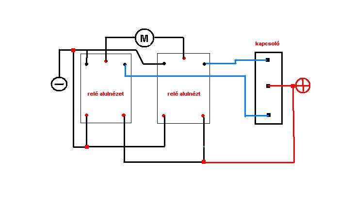

kucu32 Elküldve Augusztus18, 2009 Megoszt Elküldve Augusztus18, 2009 Bárhova rakhatsz relét, ugye általában 4 lába van (mégse ló :lol: ) 2 a behuzótekercsé, 2 meg a nyitás vagy zárás érintkezője. Az első kettőt sorbakötöd a kapcsolóval, a másik kettőt meg a motorral. Így a gomb megnyomásakor nem a motornak adsz közvetlenül tápot, hanem a relének, az behúz, és zárja a motor áramkörét. Gondolom kettő kell lefele-felfele. Hogy gyakorlatban hogyan néz ki meg ne kérdezd, én általában ilyenkor szétszedem, megkeresem melyik kábel micsoda, és ha egyértelmű akkor bekötöm, ha nem akkor meg hagyom úgy ahogy van. ^_^ Hali!!! Sikerült az ablakot megrelézni. Majdnem úgy kell mint ahogy Te mondtad csak ennek a lónak 5 lába van. :huh: Kaptam hozzá egy jó kis rajzot , berakom ide hátha másnak is kell. Link to comment Megosztás: More sharing options...
zotya975 Elküldve Augusztus18, 2009 Megoszt Elküldve Augusztus18, 2009 Hali!!! Sikerült az ablakot megrelézni. Majdnem úgy kell mint ahogy Te mondtad csak ennek a lónak 5 lába van. :huh: Kaptam hozzá egy jó kis rajzot , berakom ide hátha másnak is kell. http://www.hobbielektronika.hu/forum/files...691681e5e14.jpg Ja mert forgásirányváltás van ugye? Azért kell egy plussz láb? Link to comment Megosztás: More sharing options...
kucu32 Elküldve Augusztus18, 2009 Megoszt Elküldve Augusztus18, 2009 Ja mert forgásirányváltás van ugye? Azért kell egy plussz láb? Szerintem azért mert a motor két szálára alapból test megy. Ha valamelyik relének adsz áramot az pluszt ad ki arra a motorszálra , a másikon marad a test. Igy vált irányt. Tehát az 5. - ik lábon alapból test van , behúzva plusz. Ez ( minden 5 lábú ) váltó relé. Link to comment Megosztás: More sharing options...
