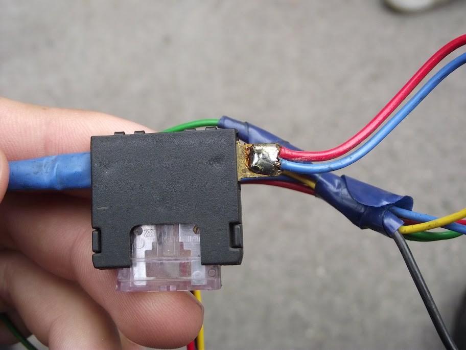

Thor Elküldve Szeptember2, 2010 Megoszt Elküldve Szeptember2, 2010 Nah találtam megint egy érdekes dolgot a kocsiban ^_^ Bennehagytak egy "hatástalanított" Nokia kihangosítót, de úgy, hogy a fejegység tápkábeléről loptak áramot. Ez még nem is lenne gond, csak szabadon volt a lengőbiztosítékra menő saru :D Ebből még akármi is lehetett volna :D Most szépen kiszedtem belőle, kábeleket lezártam, így ott már tuti nem fog áram kóborolni sehova :D Kíváncsi leszek, hogy ez okozta e a leállítási problémákat. Link to comment Megosztás: More sharing options...
moti Elküldve Szeptember2, 2010 Megoszt Elküldve Szeptember2, 2010 Nah találtam megint egy érdekes dolgot a kocsiban ^_^ Bennehagytak egy "hatástalanított" Nokia kihangosítót, de úgy, hogy a fejegység tápkábeléről loptak áramot. Ez még nem is lenne gond, csak szabadon volt a lengőbiztosítékra menő saru :D Ebből még akármi is lehetett volna :D Most szépen kiszedtem belőle, kábeleket lezártam, így ott már tuti nem fog áram kóborolni sehova :D Kíváncsi leszek, hogy ez okozta e a leállítási problémákat. Nekem is voltak ilyenek, leszivta a magnó kábelei ami szabadon voltak hagyva az áramot, és másnap reggel üres votl az akkumlátor :S Link to comment Megosztás: More sharing options...
Thor Elküldve Szeptember3, 2010 Megoszt Elküldve Szeptember3, 2010 Idáig úgy néz ki, hogy ez volt a bűnös: Link to comment Megosztás: More sharing options...

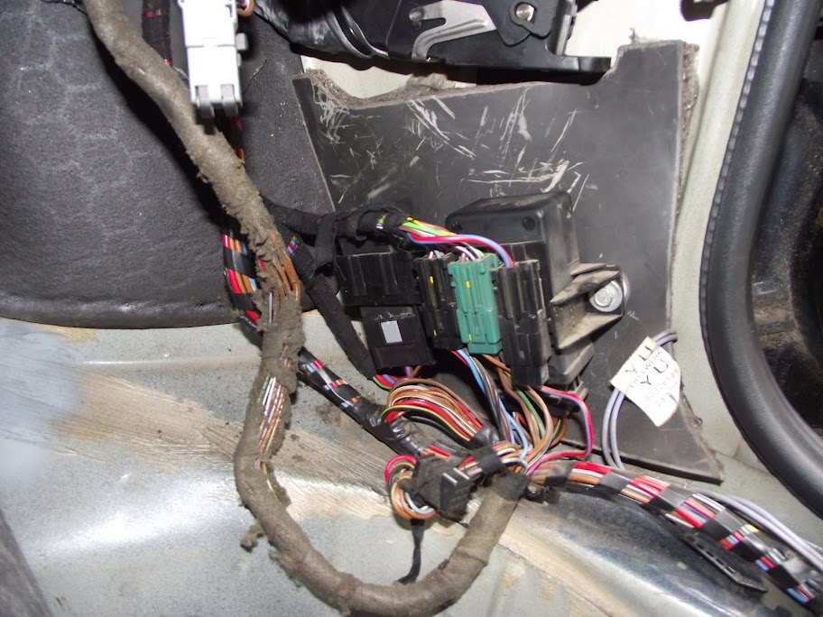

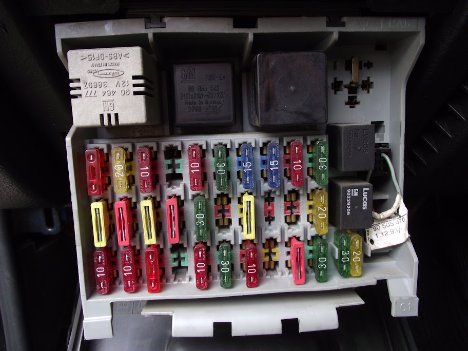

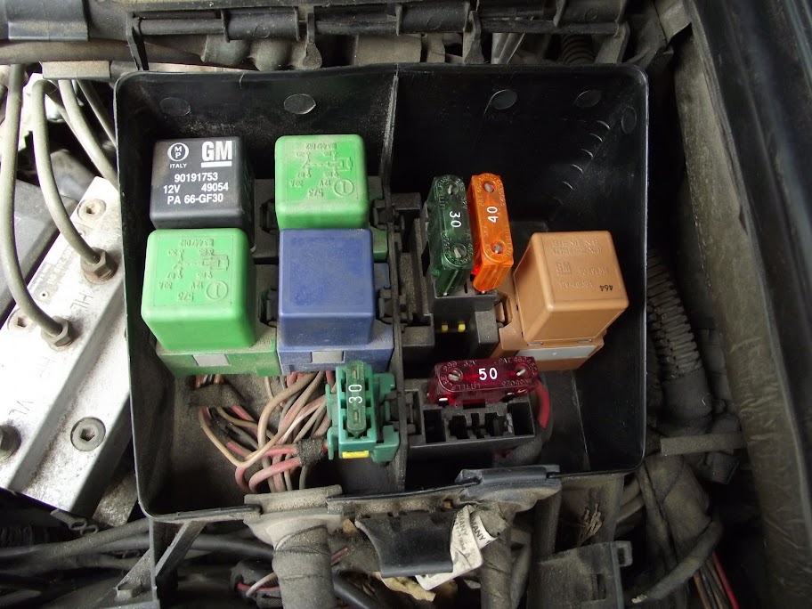

Stefan Elküldve Szeptember3, 2010 Megoszt Elküldve Szeptember3, 2010 Ezt meg ide raktam át :D Arra vagyok kíváncsi, hogy Öcsibácsinak az utastérben van e az összes reléje (a biztiknél, ahol Te is írtad). De a computernél is van még :D Ha jól tudom, a bizti táblánál vannak a lámpa, fűtés, ilyesmi relék. A motortéri az talán az AC, ami meg az ECU-nál vagy a vezető oldali ajtónál is van valami doboz, az a központi zár/ablakemelő, esetleg gyári riasztó meg ilyesmi. Valahol volt egy rajzom, majd megkeresem otthon, de lehet, hogy itt a fórumon is fent van valahol ^_^ Link to comment Megosztás: More sharing options...
Thor Elküldve Szeptember3, 2010 Megoszt Elküldve Szeptember3, 2010 Ha jól tudom, a bizti táblánál vannak a lámpa, fűtés, ilyesmi relék. A motortéri az talán az AC, ami meg az ECU-nál vagy a vezető oldali ajtónál is van valami doboz, az a központi zár/ablakemelő, esetleg gyári riasztó meg ilyesmi. Valahol volt egy rajzom, majd megkeresem otthon, de lehet, hogy itt a fórumon is fent van valahol ^_^ Nekem 3 helyen vannak szétszórva a relék. ECU (AC relé+ talán a közpotizár): Biztitáblában és e mögött a műszerfal alatt/mögött: (kuplungpedáltól fényképeztem felfelé) Végül a motortérben a diagcsati mellett: Link to comment Megosztás: More sharing options...

moti Elküldve Szeptember3, 2010 Megoszt Elküldve Szeptember3, 2010 Nekem 3 helyen vannak szétszórva a relék. Neked mi ez a sok relé ^_^ Nekem van a biztitáblában 4, meg a motortérben 2 többel nem is találkoztam Link to comment Megosztás: More sharing options...
Thor Elküldve Szeptember3, 2010 Megoszt Elküldve Szeptember3, 2010 Neked mi ez a sok relé :D Nekem van a biztitáblában 4, meg a motortérben 2 többel nem is találkoztam ^_^ nem tudom :D Ezért fényképeztem le, mert így egyszerűbb volt, mint elmakogni :D Link to comment Megosztás: More sharing options...
moti Elküldve Szeptember3, 2010 Megoszt Elküldve Szeptember3, 2010 ^_^ nem tudom :D Ezért fényképeztem le, mert így egyszerűbb volt, mint elmakogni :D Akkor gondolom neked mindenttudó Vectrát van :D Link to comment Megosztás: More sharing options...
