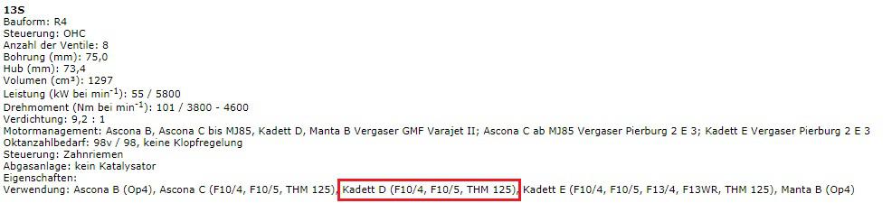

Elvileg a D Kadett 13S motorja kisblokk, szóval rámegy az F10 és F13 váltók bármelyike (F14 nem létezik), mindegy hogy Astrán vagy netán E Kadetten volt eredetileg. F15-öt már nem merem mondani, pedig elvileg az is kisblokkos váltó. A lenti képen látszik hogy eredetileg milyen váltóval szerelték ezt az autót (pirossal bekereteztem), és ugyanabban a sorban az is látszik hogy milyen más típusokba szerelték még ezt a motort, és azokhoz milyen váltót csatoltak:

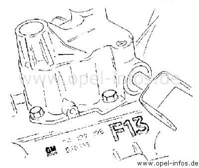

Ideális lenne, csak nemigen fogsz találni attól tartok. F10/5-ös váltót legutoljára X12SZ motorkódú Corsa B-be szereltek, azt meg kb. '96-ig gyártották csak. A négysebességes F10/4 gyártását meg még ennél is előbb abbahagyták. Én nem tudom arra felétek Hevesben mi a helyzet, de itt Veszprém megyében ilyen öreg autók már bontóban se nagyon vannak... Akárhogy is, ha találsz valahol 1.2-es Corsa B-t, abban jó eséllyel F10-es váltó lesz, szóval valami ilyenből kéne kibontanod. A váltó típusa amúgy rá van írva magára a váltóházra, ott ahol a kapcsolókulissza belemegy a váltóba, csak töröld le róla az olajos szutykot és elvileg látni fogod. Itt az ábra hogy pontosan hol keresd, bár a képen ez pont egy F13-as váltó, de ugyanitt van az F10-esen is (de ugye az F13 is jó neked):
