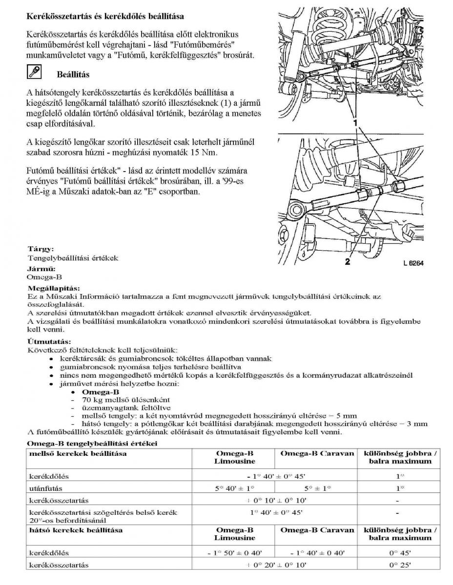

kori Elküldve December4, 2011 Elküldve December4, 2011 Nekem is volt ilyen gumim,Conti SportContact2.Ezek nem forgásirányosak,hanem inside és outside felirat van az oldalain.17-es méretben már elég gyakori ez a fajta.Ha felcsréled ugyanúgy a lerágott fele marad belül.De amúgy a 3000-esnek nem állítható a hátsó dőlése? Sajnos nem állítható.

Omegatd Elküldve December4, 2011 Elküldve December4, 2011 Nekem is volt ilyen gumim,Conti SportContact2.Ezek nem forgásirányosak,hanem inside és outside felirat van az oldalain.17-es méretben már elég gyakori ez a fajta.Ha felcsréled ugyanúgy a lerágott fele marad belül.De amúgy a 3000-esnek nem állítható a hátsó dőlése? Megadom magam, nekem nem volt és valszeg nem is lesz 17-es gumim, a 16-osok is rendezik rendesen a futóművet. Viszont a TIS szerint minden Omegának állítható a hátsó kerékdőlése...

Gabo Elküldve December4, 2011 Elküldve December4, 2011 Sajnos nem állítható. Tudtommal állítható... az enyémen állítható, márpedig emlékeim szerint nem kapott új futóművet. Közben látom Omegatd betette a képet....
skyrangr Elküldve December4, 2011 Elküldve December4, 2011 Tudtommal állítható... az enyémen állítható, márpedig emlékeim szerint nem kapott új futóművet. Közben látom Omegatd betette a képet.... Független felfüggesztés lévén illendő is. Zsigulájnál még ok, ott a diffit nemigen tudod hajlítani, de hát itt már más a szitu :lol: Amúgy a vicc az, amikor a futóműves akarja megmagyarázni, hogy nem lehet állítani... Alámentem, megmutattam, hol lehet, utána pedig elköszöntem tőle illendően, és kiálltam a kocsiállásból ;)
nagy istván Elküldve December4, 2011 Elküldve December4, 2011 Független felfüggesztés lévén illendő is. Zsigulájnál még ok, ott a diffit nemigen tudod hajlítani, de hát itt már más a szitu :lol: Amúgy a vicc az, amikor a futóműves akarja megmagyarázni, hogy nem lehet állítani... Alámentem, megmutattam, hol lehet, utána pedig elköszöntem tőle illendően, és kiálltam a kocsiállásból ;) mondjuk az A omi/B senator alatt is független a hátsó futómű és csak a 24v-sen lehet ugyanigy állítani.....a többin nem.
Gabo Elküldve December4, 2011 Elküldve December4, 2011 mondjuk az A omi/B senator alatt is független a hátsó futómű és csak a 24v-sen lehet ugyanigy állítani.....a többin nem. Ez is igaz...

kori Elküldve December4, 2011 Elküldve December4, 2011 És ezzel a kerékdőlést hogy állítjátok? Mert most nem az összetartásról van szó.
