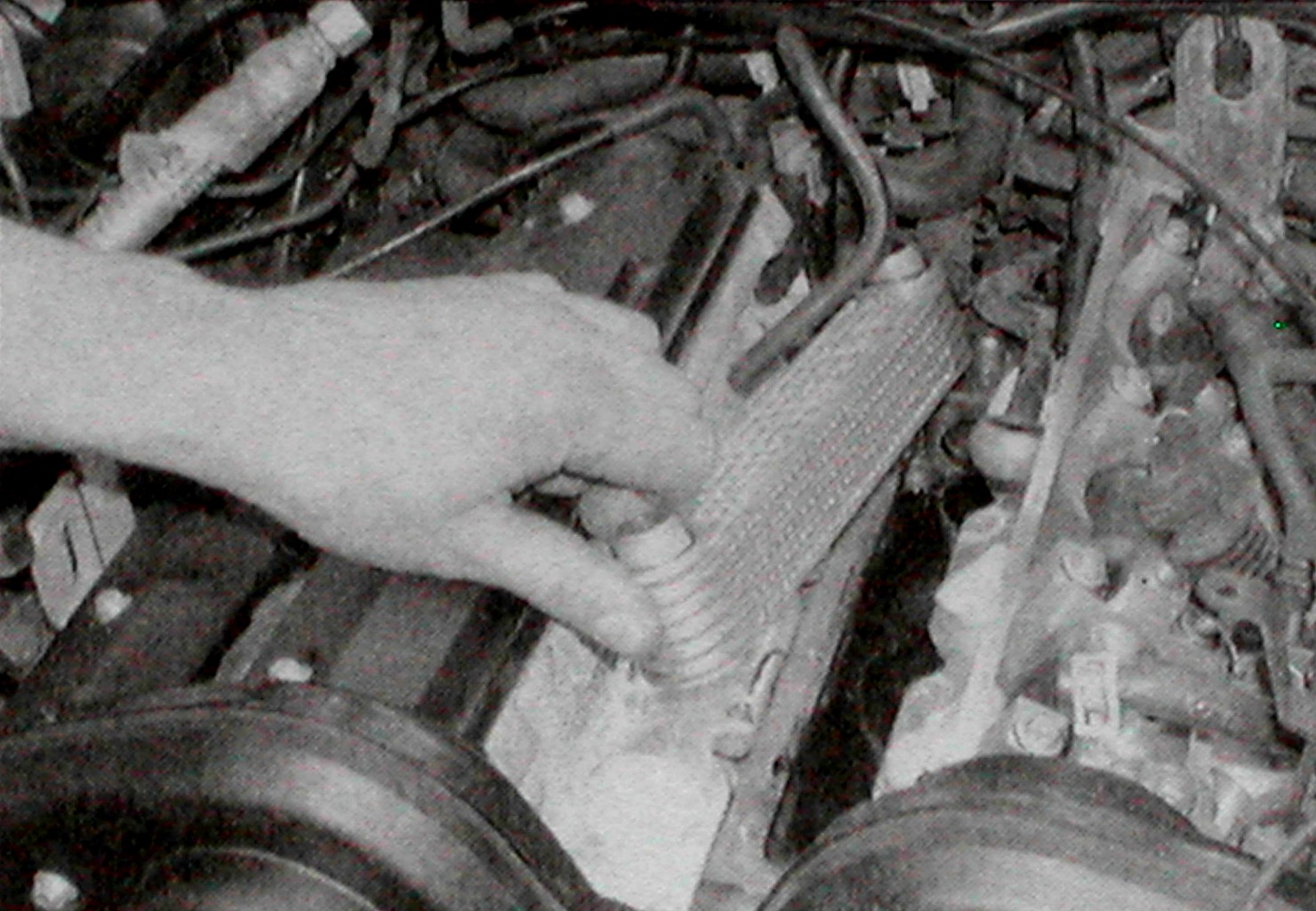

MalterKoma Elküldve Február22, 2010 Megoszt Elküldve Február22, 2010 Láttam a kocsit...nem azért de az olajhűtődet megnézethetted volna, ha úgyis szét volt borítva. Szép a piros akksid.. :lol: Ellenpélda: Haver hengerfejezett egy V6-ot, és akkor már kivette az olajhűtőt, lenyomáspróbázta. Rendben találta, visszaépítette, összerakta. Tulaj elment Bp-ről Győrbe, Győr környékén szétnyílt az olajhűtő, mint a tubarózsa. El lehet képzelni milyen lehet ott a víz-olaj kombó... :lol: Link to comment Megosztás: More sharing options...
gsizoli Elküldve Február22, 2010 Megoszt Elküldve Február22, 2010 Ellenpélda: Haver hengerfejezett egy V6-ot, és akkor már kivette az olajhűtőt, lenyomáspróbázta. Rendben találta, visszaépítette, összerakta. Tulaj elment Bp-ről Győrbe, Győr környékén szétnyílt az olajhűtő, mint a tubarózsa. El lehet képzelni milyen lehet ott a víz-olaj kombó... :lol: Én kicseréltettem az olajhűtőm, nyomáspróba kakit se ér sztem, mert a régi nagyon vékony anyagból van (ok lehet hogy jobban hűti az olajat -> csak kilyukad). Ha veszel új olajhűtőt az már nem lyukad ki, mert nem olyan anyagból van mint a régi... Régi: http://www.kensnet.org/saab/DSCN1096.JPG Hálós kis valami, nem csoda ha lyukad.. Új: http://cgi.ebay.co.uk/Vauxhall-Oil-Cooler-...=item2ea9e2d51f Érezhetően robosztusabb lett.... Link to comment Megosztás: More sharing options...
gsizoli Elküldve Február22, 2010 Megoszt Elküldve Február22, 2010 Kérdés: A manuális váltós V6-okon (X..XE) van egy rezgésscsillapító, mely a kardán és váltó között van. http://cgi.ebay.co.uk/VAUXHALL-OPEL-OMEGA-...=item5186896b1a A kérdésem az lenne hogy ezt a váltó kihajtás mögül kell felcsavarozni (váltó, rezgéscsillapító, váltó kardán kihajtása, hardy, kardán) vagy a váltó kardán kihajtása elől (váltó, váltó kardán kihajtása, rezgéscsillapító, hardy, kardán). Fontos lenne..!! Link to comment Megosztás: More sharing options...
MalterKoma Elküldve Február22, 2010 Megoszt Elküldve Február22, 2010 Én kicseréltettem az olajhűtőm, nyomáspróba kakit se ér sztem, mert a régi nagyon vékony anyagból van (ok lehet hogy jobban hűti az olajat -> csak kilyukad). Ha veszel új olajhűtőt az már nem lyukad ki, mert nem olyan anyagból van mint a régi... Régi: http://www.kensnet.org/saab/DSCN1096.JPG Hálós kis valami, nem csoda ha lyukad.. Új: http://cgi.ebay.co.uk/Vauxhall-Oil-Cooler-...=item2ea9e2d51f Érezhetően robosztusabb lett.... Jah, hát csak aki a gatyáját kifizeti a hengerfejezésre meg a síkolásra, szelepek felújítására, még biztos van kedve új hűtőt iss venni. Nem tudom, mennyibe kerül itthon, de biztos nem 3 Ft... :lol: Link to comment Megosztás: More sharing options...
gsizoli Elküldve Február22, 2010 Megoszt Elküldve Február22, 2010 Jah, hát csak aki a gatyáját kifizeti a hengerfejezésre meg a síkolásra, szelepek felújítására, még biztos van kedve új hűtőt iss venni. Nem tudom, mennyibe kerül itthon, de biztos nem 3 Ft... :lol: Tudom, de széjjel volt borítva.Sztem 30-40 között. Index fórumon nincs valaki aki vágja a fenti kérdésem manuál esetében? Link to comment Megosztás: More sharing options...

gsizoli Elküldve Február22, 2010 Megoszt Elküldve Február22, 2010 Megpróbáltam alá mászni, de nem lehet látni. Holnap felállok az aknára, ha le tudom tolni onnan a Talbotot. Nem hagy nyugodni ez az olajhűtő dolog. A cseréhez megint szét kéne szedni az egészet? Nem paráztatni akartalak. Nem kell szétszedni az egészet. Csak az injektorsort, onnan felülről hozzáférhető. Ha megnéznéd nagyon hálás lennék (oké annyira azért nem.. :lol: ), eldobom a számom PÜbe csörgess meg azt visszahívlak és elmagyarázom mi is kellene. Köszi Link to comment Megosztás: More sharing options...

omega 2.5 Elküldve Február23, 2010 Megoszt Elküldve Február23, 2010 Nem paráztatni akartalak. Nem kell szétszedni az egészet. Csak az injektorsort, onnan felülről hozzáférhető. A cseréhez milyen tömítések kellenek? Ha nem kell nagyon megbontani, akkor kicseréltetem az olajhűtőt is. Most már jó lenne, ha nyugodtan tudnék nekiindulni a hosszabb utaknak. Link to comment Megosztás: More sharing options...
