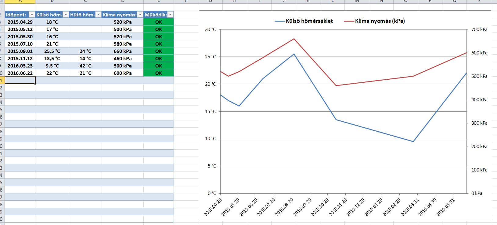

Stofl Elküldve Július10, 2016 Megoszt Elküldve Július10, 2016 Ha valakit érdekel: (klíma adatok, Z14XE, 2003) 1 Link to comment Megosztás: More sharing options...

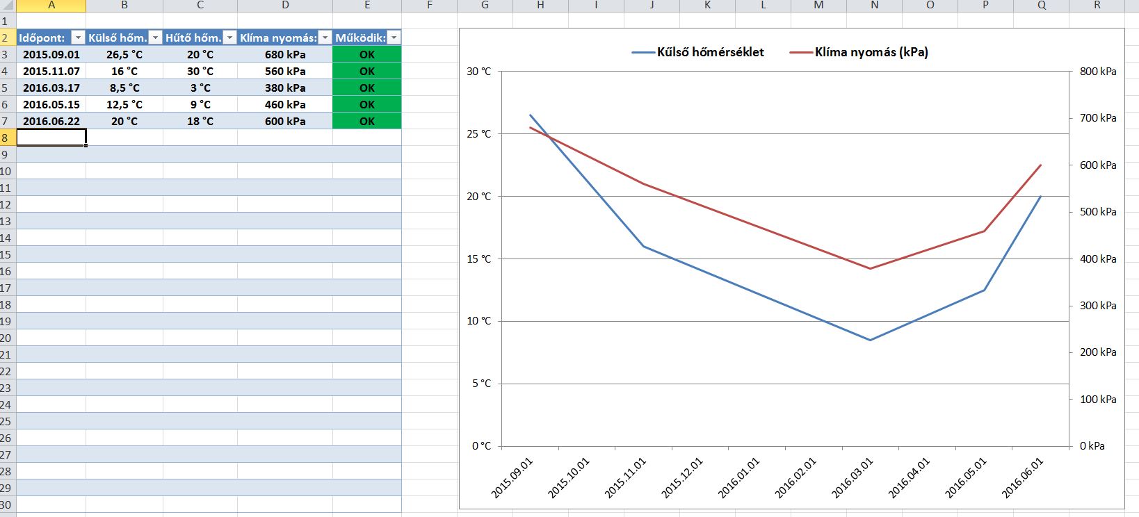

Stofl Elküldve Július10, 2016 Megoszt Elküldve Július10, 2016 Klíma adatok, Z14XE, 2005: A mérések nem laboratóriumi szintűek. Nyomás mérés ELM327-el. Hűtő hőmérséklet ELM327-el. Külső hőmérséklet a középső kijelzőről olvasva. Tájékoztató szinthez szerintem megfelelő. 1 Link to comment Megosztás: More sharing options...
