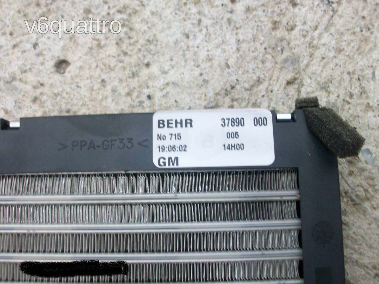

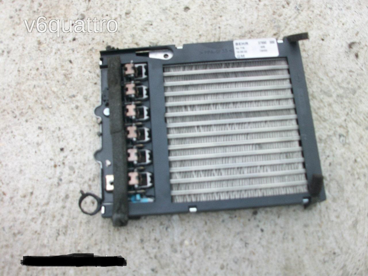

Gajdi Elküldve November27, 2015 Megoszt Elküldve November27, 2015 Sziasztok! A neten rátaláltam egy kütyüre, amit úgy árul az eladó, hogy kiegészítő fűtés astrába. Rá gogliztam és ha minden igaz akkor diesel autóba voltak vannak ilyenek. Ez mind ok de nekem 1.6 benzinesem van. Esetleg valaki találkozott ilyennek. Ugyan úgy be lehet szerelni az enyémbe is? Link to comment Megosztás: More sharing options...
janesz75 Elküldve November28, 2015 Megoszt Elküldve November28, 2015 On 2015. 11. 23., Richie89 írta: Sziasztok! Kis segítséget szeretnék kérni. Van egy 2000-es évjáratú G Astram, ami most egy számomra teljesen új jelenséget produkál.. nem igazán akar fűteni. Hiába tekerem maxra vagy csinálok bármit csak hideget nyom, üzemi hőfokon is jó esetben langyosat, de azt is ritkán. Termosztát rendben van, a klíma is csak a hideget nyomja a meleget nem. Mi lehet a gond? Szia! Közel 3 éve küzdök ezzel a problémával én is. Minden évben szerelőhöz viszem aki egy kicsit átmossa a radiátort, és készen is van, ideiglenesen. Most másik szerelőhöz vittem, aki küzdött vele és nem jutott semmire, szerinte el van dugulva és cserélni kell a fűtőtestet. Ajánlatot kaptam, 40.000Ft munkával együtt, amit sokallok így egyenlőre fagyoskodom és nézelődöm, hogy milyen lehetőségek vannak még a probléma megoldására. De a fűtéscsap nekem is új info, lehet ebben az irányba kell nézelődnöm nekem is. 2003 Astra G Caravan Link to comment Megosztás: More sharing options...
Handbrake Elküldve December1, 2015 Megoszt Elküldve December1, 2015 On 2015. 11. 27., Gajdi írta: Sziasztok! A neten rátaláltam egy kütyüre, amit úgy árul az eladó, hogy kiegészítő fűtés astrába. Rá gogliztam és ha minden igaz akkor diesel autóba voltak vannak ilyenek. Ez mind ok de nekem 1.6 benzinesem van. Esetleg valaki találkozott ilyennek. Ugyan úgy be lehet szerelni az enyémbe is? Dízelesként engem is érdekelne..... Link to comment Megosztás: More sharing options...
